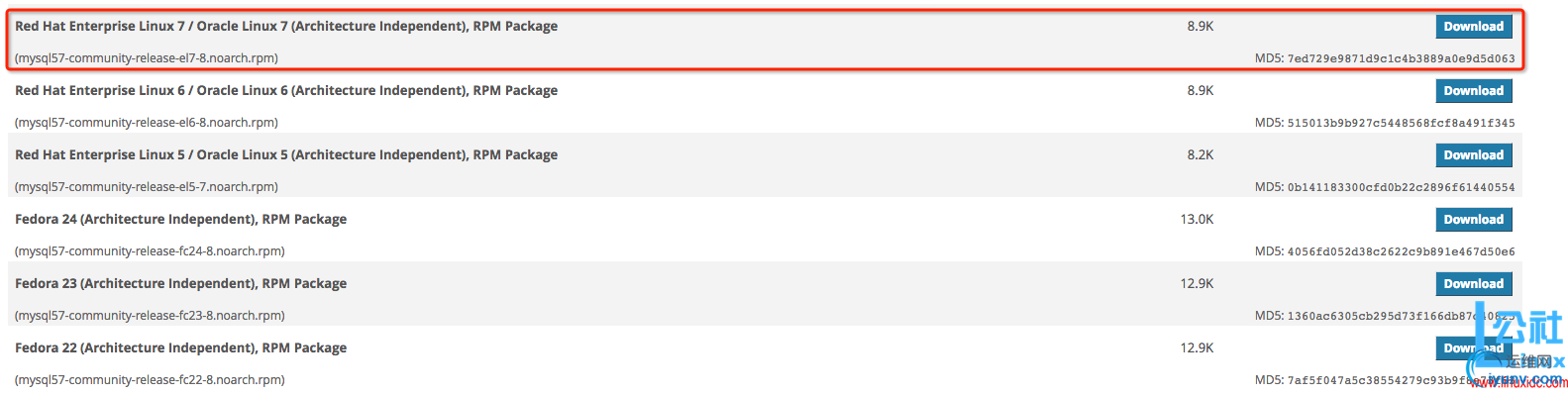

1、配置YUM源
  在MySQL官网中下载YUM源rpm安装包:http://dev.mysql.com/downloads/repo/yum/
# 下载mysql源安装包shell> wget http://dev.mysql.com/get/mysql57-community-release-el7-8.noarch.rpm# 安装mysql源shell> yum localinstall mysql57-community-release-el7-8.noarch.rpm  检查mysql源是否安装成功
shell> yum repolist enabled | grep "mysql.*-community.*"
  看到上图所示表示安装成功。

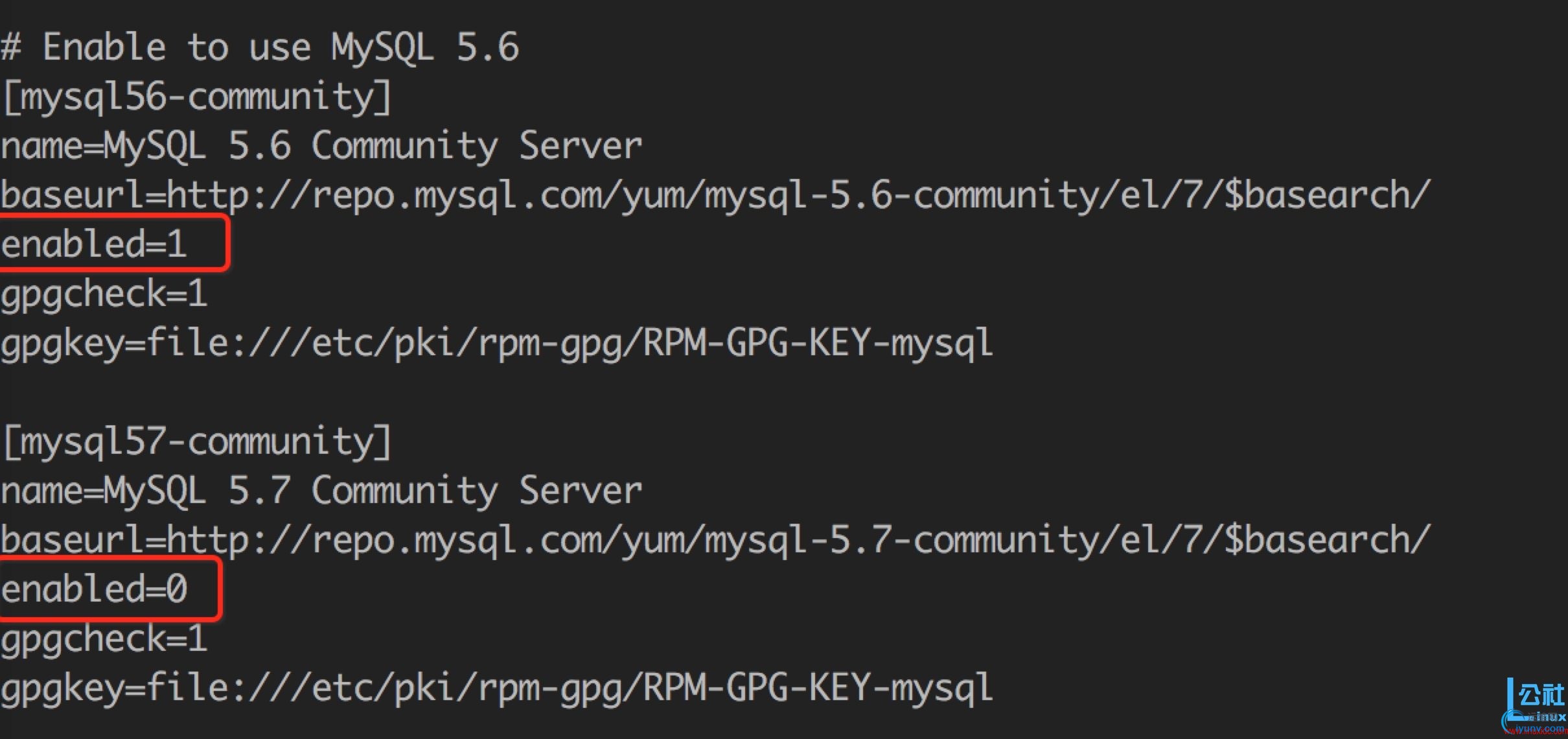

  可以修改vim /etc/yum.repos.d/mysql-community.repo源,改变默认安装的mysql版本。比如要安装5.6版本,将5.7源的enabled=1改成enabled=0。然后再将5.6源的enabled=0改成enabled=1即可。改完之后的效果如下所示:

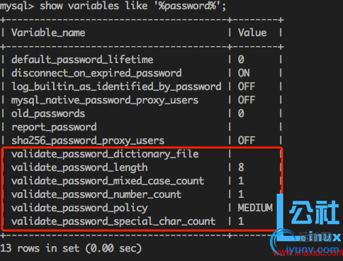

mysql> set password for 'root'@'localhost'=password('MyNewPass4!');  注意:mysql5.7默认安装了密码安全检查插件(validate_password),默认密码检查策略要求密码必须包含:大小写字母、数字和特殊符号,并且长度不能少于8位。否则会提示ERROR 1819 (HY000): Your password does not satisfy the current policy requirements错误,如下图所示:
  通过msyql环境变量可以查看密码策略的相关信息:
mysql> show variables like '%password%';
  validate_password_policy:密码策略,默认为MEDIUM策略
  validate_password_dictionary_file:密码策略文件,策略为STRONG才需要
  validate_password_length:密码最少长度
  validate_password_mixed_case_count:大小写字符长度,至少1个
  validate_password_number_count :数字至少1个
  validate_password_special_char_count:特殊字符至少1个
  上述参数是默认策略MEDIUM的密码检查规则。

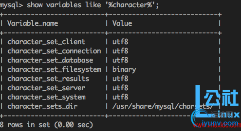

  修改/etc/my.cnf配置文件,在[mysqld]下添加编码配置,如下所示:
[mysqld]character_set_server=utf8init_connect='SET NAMES utf8'  重新启动mysql服务,查看数据库默认编码如下所示:
