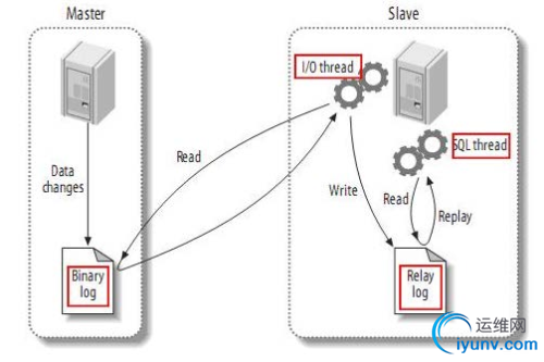

  该过程的第一部分就是 master 记录二进制日志。在每个事务更新数据完成之前,master 在二日志记录这些改变。MySQL 将事务写入二进制日志。在事件写入二进制日志完成后,master通知存储引擎提交事务。
  下一步就是 slave 将 master 的binary log 拷贝到它自己的中继日志。首先,slave 开始一个工作线程——I/O线程。I/O线程在master上打开一个普通的连接,然后开始binlog dump process。Binlog dump process 从 master 的二进制日志中读取事件,如果已经同步了 master,它会睡眠并等待 master 产生新的事件。I/O 线程将这些事件写入中继日志。
  SQL slave thread(SQL 从线程)处理该过程的最后一步。SQL 线程从中继日志读取事件,并重放其中的事件而更新 slave 的数据,使其与 master 中的数据一致。只要该线程与 I/O 线程保持一致,中继日志通常会位于 OS 的缓存中,所以中继日志的开销很小。

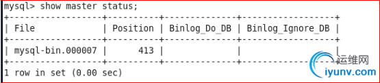

  2、将 master1 设为master2 的主服务器
  在 master1 主机上创建授权账户,允许在 master2(192.168.1.102)主机上连接

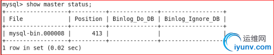

  查看 master1 的当前 binlog 状态信息

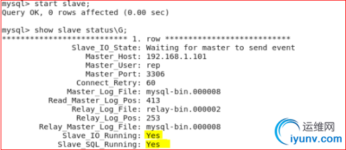

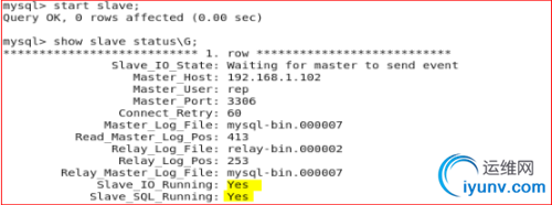

  在 master2 上将 master1 设为自已的主服务器并开启 slave 功能。
  查看从的状态,以下两个值必须为 yes,代表从服务器能正常连接主服务器
  Slave_IO_Running:Yes
  Slave_SQL_Running:Yes

  查看 master2 的当前 binlog 状态信息

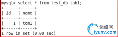

  4、测试主主同步

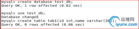

  在 master1 上创建要同步的数据库如 test_db,并在 test_db 中创建一张测试表如 tab1
  查看 master2 主机是否同步了 master1 上的数据变化
  从上图可以看出master2 同步了 master 的数据变化

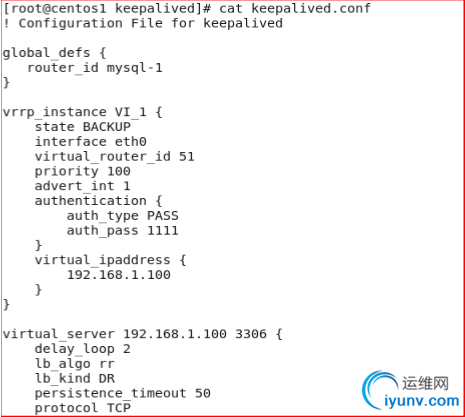

  master1 主机上的 keepalived.conf 文件的修改:
  vi/etc/keepalived/keepalived.conf:
  ! ConfigurationFile for keepalived //!表示注释
  global_defs {
  router_id MYSQL-1//表示运行 keepalived 服务器的一个标识
  vrrp_instance VI_1{
  state BACKUP      //指定keepalived的角色,两台配置此处均是BACKUP,设为BACKUP将根据
  优先级决定主或从
  interface eth0     //指定 HA 监测网络的接口
  virtual_router_id 51     //虚拟路由标识,这个标识是一个数字(取值在 0-255 之间,用来区分多个
  instance 的 VRRP 组播),同一个 vrrp 实例使用唯一的标识,
  确保和 master2 相同,同网内不同集群此项必须不同,否则发
  生冲突。
  priority 100      //用来选举 master 的,要成为 master,该项取值范围是 1-255(在此范围
  之外会被识别成默认值 100),此处 master2 上设置为 50
  advert_int 1    //发 VRRP 包的时间间隔,即多久进行一次 master 选举(可以认为是健康查
  检时间间隔)
  nopreempt      //不抢占,即允许一个 priority 比较低的节点作为 master,即使有 priority 更高
  的节点启动
  authentication {   //认证区域,认证类型有PASS 和 HA(IPSEC),推荐使用 PASS(密码
  只识别前 8 位)
  auth_type PASS
  auth_pass 1111
  virtual_ipaddress{        //VIP 区域,指定 vip 地址
  192.168.1.100
  virtual_server192.168.1.100 3306 {      //设置虚拟服务器,需要指定虚拟 IP 地址和服务端口,
  IP 与端口之间用空格隔开
  delay_loop 2                        //设置运行情况检查时间,单位是秒
  lb_algo rr                          //设置后端调度算法,这里设置为 rr,即轮询算法
  lb_kind DR                       //设置 LVS 实现负载均衡的机制,有 NAT、TUN、DR 三个模式选
  persistence_timeout 60           //会话保持时间,单位是秒。这个选项对动态网页是非常有用的,为集群系统中的 session 共享提供了一个很好的解决方案。有了这个会话保持功能,用户的请求会被一直分发到某个服务节点,直到超过这个会话的保持时间。
  protocol TCP            //指定转发协议类型,有 TCP 和 UDP 两种

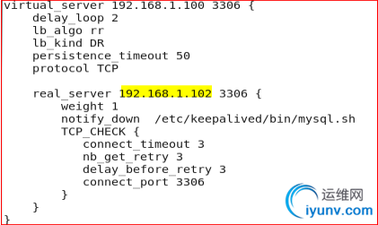

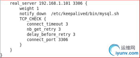

  real_server 192.168.1.101 3306{          //配置服务节点 1,需要指定real server 的真实 IP 地址和端口,IP 与端口之间用空格隔开
  注:master2 上此处改为 192.168.1.102(即 master2 本机 ip)
  weight 3                  //配置服务节点的权值,权值大小用数字表示,数字越大,权值越高,设置权值大小为了区分不同性能的服务器
  notify_down/etc/keepalived/bin/mysql.sh     //检测到 realserver 的 mysql 服务 down 后执行的脚本
  TCP_CHECK {
  connect_timeout 3          //连接超时时间
  nb_get_retry 3              //重连次数
  delay_before_retry3        //重连间隔时间
  connect_port 3306          //健康检查端口
  master1 主机上有关 keepalived.conf 文件的具体配置如下:

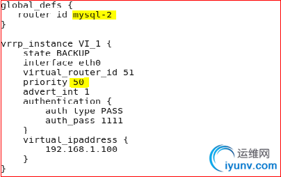

  Master2 主机上的 keepalived.conf 文件的修改:
  Master2 主机的 keepalived.conf 文件配置与 master1 基本相同,只是 router_id,priority,real_server 三处不同,其他配置都相同
  可以使用 scp 命令把 server1 主机上配置好的 keepalived.conf 文件拷贝到 server2 主机,
  只要做简单修改即可,如下图所示:

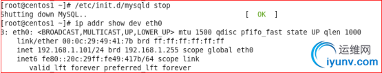

  停止 MySQL 服务,看 keepalived 健康检查程序是否会触发我们编写的脚本
  停止 master1 主机的 mysql 服务
  Master2 主的查看结果:
  这说明在主服务上停止MySQL 服务,触发了我们编写的脚本,进行自动故障切换。

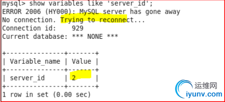

  上图显示说明在客户端访问 VIP 地址,由 master1 主机提供响应的,因为 master1 当前是主服务器,将 master1 的 mysql 服务停止,在客户端执行 show variableslike‘server_id’;
  上图显示说明在客户端的查询请求是由 master2 主机响应的。故障切换成功。
