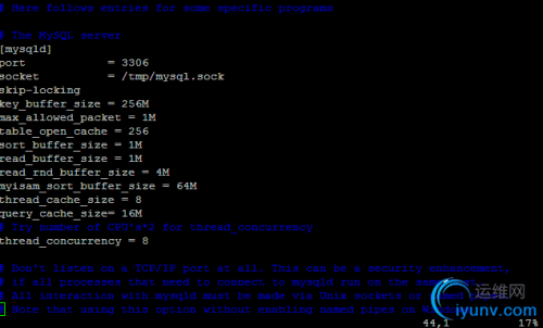

  mysql配置文件/etc/my.cnf
  核心文件是mysqld这部分:

  1. key_buffer_size  首先可以根据系统的内存大小设定它,大概的一个参考值:1G以下内存设定128M;2G/256M; 4G/384M;8G/1024M;16G/2048M.这个值可以通过检查状态值Key_read_requests和 Key_reads,可以知道key_buffer_size设置是否合理。比例key_reads / key_read_requests应该尽可能的低,至少是1:100,1:1000更好(上述状态值可以使用SHOW STATUS LIKE ‘key_read%’获得)。注意:该参数值设置的过大反而会是服务器整体效率降低!
  2. table_open_cache 打开一个表的时候,会临时把表里面的数据放到这部分内存中,一般设置成1024就够了,它的大小我们可以通过这样的方法来衡量: 如果你发现 open_tables等于table_cache,并且opened_tables在不断增长,那么你就需要增加table_cache的值了(上述状态值可以使用SHOW STATUS LIKE ‘Open%tables’获得)。注意,不能盲目地把table_cache设置成很大的值。如果设置得太高,可能会造成文件描述符不足,从而造成性能不稳定或者连接失败。
  3. sort_buffer_size 查询排序时所能使用的缓冲区大小,该参数对应的分配内存是每连接独占!如果有100个连接,那么实际分配的总共排序缓冲区大小为100 × 4 = 400MB。所以,对于内存在4GB左右的服务器推荐设置为4-8M。
  4. read_buffer_size 读查询操作所能使用的缓冲区大小。和sort_buffer_size一样,该参数对应的分配内存也是每连接独享!
  5. join_buffer_size 联合查询操作所能使用的缓冲区大小,和sort_buffer_size一样,该参数对应的分配内存也是每连接独享!
  6. myisam_sort_buffer_size 这个缓冲区主要用于修复表过程中排序索引使用的内存或者是建立索引时排序索引用到的内存大小,一般4G内存给64M即可。
  7. query_cache_size MySQL查询操作缓冲区的大小,通过以下做法调整:SHOW STATUS LIKE ‘Qcache%’; 如果Qcache_lowmem_prunes该参数记录有多少条查询因为内存不足而被移除出查询缓存。通过这个值,用户可以适当的调整缓存大小。如果该值非常大,则表明经常出现缓冲不够的情况,需要增加缓存大小;Qcache_free_memory:查询缓存的内存大小,通过这个参数可以很清晰的知道当前系统的查询内存是否够用,是多了,还是不够用,我们可以根据实际情况做出调整。一般情况下4G内存设置64M足够了。
  8. thread_cache_size 表示可以重新利用保存在缓存中线程的数,参考如下值:1G  —> 8 2G  —> 16 3G  —> 32  >3G  —> 64
  除此之外,还有几个比较关键的参数:
  9. thread_concurrency 这个值设置为cpu核数的2倍即可
  10. wait_timeout 表示空闲的连接超时时间,默认是28800s,这个参数是和interactive_timeout一起使用的,也就是说要想让wait_timeout 生效,必须同时设置interactive_timeout,建议他们两个都设置为10
  11. max_connect_errors 是一个MySQL中与安全有关的计数器值,它负责阻止过多尝试失败的客户端以防止暴力破解密码的情况。与性能并无太大关系。为了避免一些错误我们一般都设置比较大,比如说10000
  12. max_connections 最大的连接数,根据业务请求量适当调整,设置500足够
  13. max_user_connections 是指同一个账号能够同时连接到mysql服务的最大连接数。设置为0表示不限制。通常我们设置为100足够
