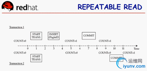

  Repeatable Read (可重读)[ri'pi:tebl]
  这是MySQL的默认事务隔离级别,它确保同一事务的多个实例在并发读取数据时,会看到同样的数据行。不过理论上,这会导致另一个棘手的问题:幻读(Phantom Read)。简单的说,幻读指当用户读取某一范围的数据行时,另一个事务又在该范围内插入了新行,当用户再读取该范围的数据行时,会发现有新的“幻影”行。InnoDB和Falcon存储引擎通过多版本并发控制(MVCC,Multiversion Concurrency Control)机制解决了该问题。

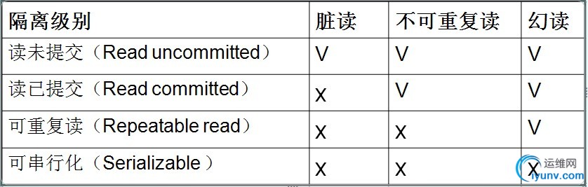

  这四种隔离级别采取不同的锁类型来实现,若读取的是同一个数据的话,就容易发生问题。如:
  脏读(Drity Read):某个事务已更新一份数据,另一个事务在此时读取了同一份数据,由于某些原因,前一个RollBack了操作,则后一个事务所读取的数据就会是不正确的。
  不可重复读(Non-repeatable read):在一个事务的两次查询之中数据不一致,这可能是两次查询过程中间插入了一个事务更新的原有的数据。
  幻读(Phantom Read):在一个事务的两次查询中数据笔数不一致,例如有一个事务查询了几列(Row)数据,而另一个事务却在此时插入了新的几列数据,先前的事务在接下来的查询中,就会发现有几列数据是它先前所没有的。
  在MySQL中,实现了这四种隔离级别,分别有可能产生问题如下所示:

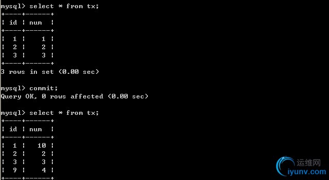

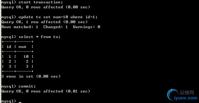

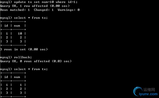

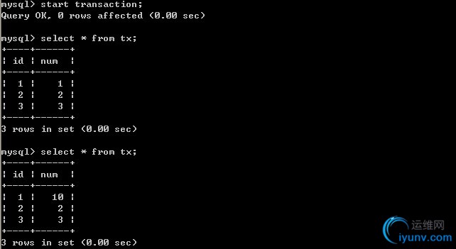

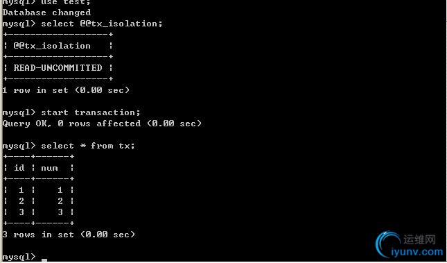

  (一)、将A的隔离级别设置为read uncommitted(未提交读)
  在B未更新数据之前:
  客户端A:
  B更新数据:
  客户端B:
  客户端A:更改前显示为1,更改后显示为10,回滚后显示为1,三次结果不一样
  经过上面的实验可以得出结论,事务B更新了一条记录,但是没有提交,此时事务A可以查询出未提交记录。造成脏读现象。未提交读是最低的隔离级别。

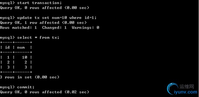

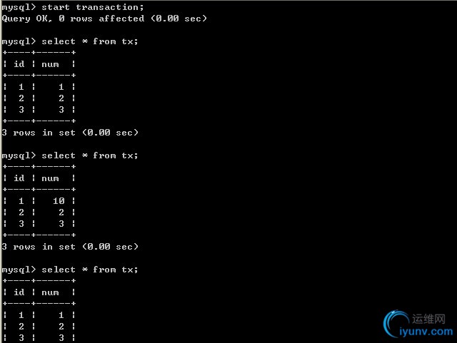

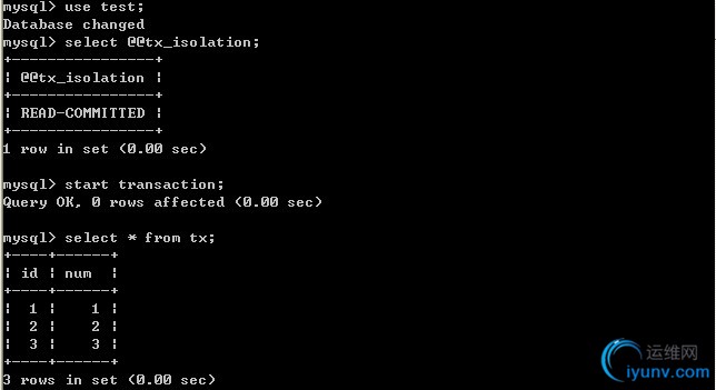

  (二)、将客户端A的事务隔离级别设置为read committed(提交)
  在B未更新数据之前:
  客户端A:
  B更新数据:
  客户端B:
  客户端A:
  经过上面的实验可以得出结论,已提交读隔离级别解决了脏读的问题,但是出现了不可重复读的问题,即事务A在两次查询的数据不一致,因为在两次查询之间事务B更新了一条数据。读提交只允许读取已提交的记录,但不要求可重复读。

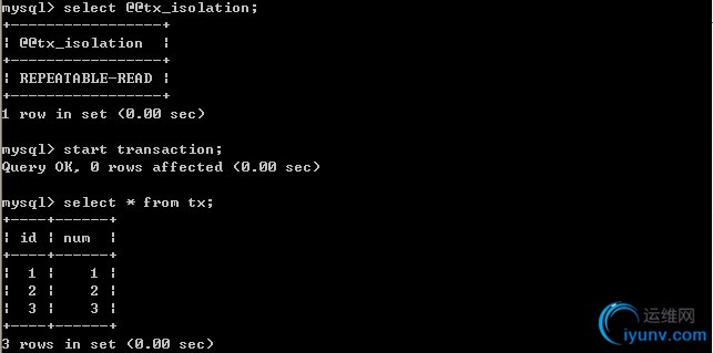

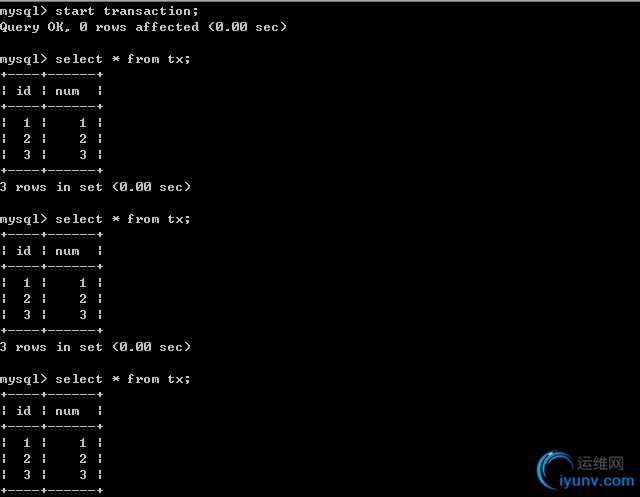

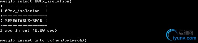

  (三)、将A的隔离级别设置为repeatable read(可重复读)
  在B未更新数据之前:
  客户端A:
  B更新数据:
  客户端B:
  客户端A:

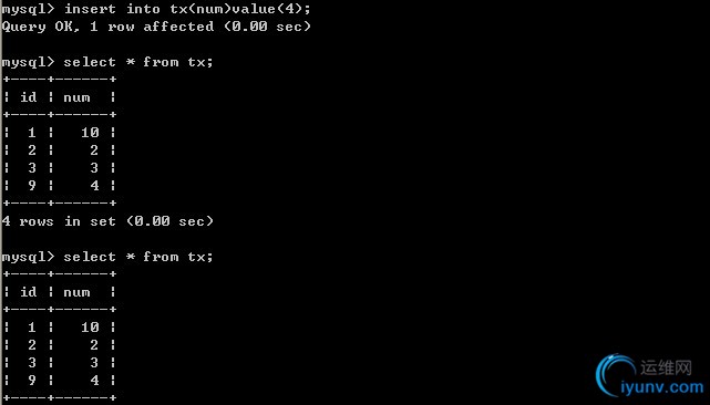

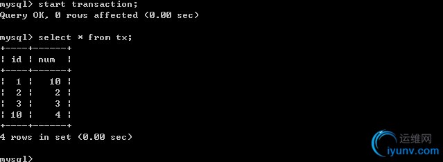

  B插入数据:
  客户端B:
  客户端A:
  由以上的实验可以得出结论,可重复读隔离级别只允许读取已提交记录,而且在一个事务两次读取一个记录期间,其他事务部的更新该记录。但该事务不要求与其他事务可串行化。例如,当一个事务可以找到由一个已提交事务更新的记录,但是可能产生幻读问题(注意是可能,因为数据库对隔离级别的实现有所差别)。像以上的实验,就没有出现数据幻读的问题。

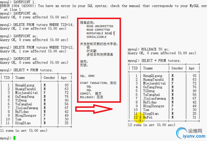

  eg1.保存点
