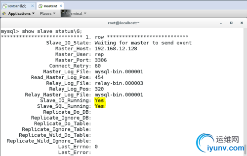

  在 master2 上将 master1 设为自已的主服务器并开启 slave 功能。
  查看从的状态,以下两个值必须为 yes,代表从服务器能正常连接主服务器
  Slave_IO_Running:Yes
  Slave_SQL_Running:Yes

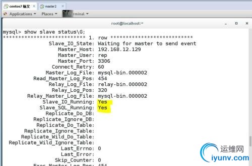

  3、将 master2 设为 master1 的主服务器
  在 master2 主机上创建授权账户,允许在 master1(192.168.12.128)主机上连接
  查看 master2 的当前 binlog 状态信息
  在 master1 上将 master2 设为自已的主服务器并开启 slave 功能。

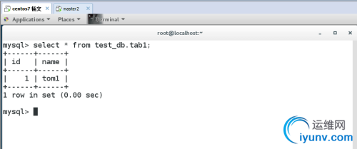

  4、测试主主同步
  在 master1 上创建要同步的数据库如 test_db,并在 test_db 中创建一张测试表如 tab1
  查看 master2 主机是否同步了 master1 上的数据变化
  从上图可以看出 master2 同步了 master 的数据变化
  在 master2 主机上向 tab1 表中插入数据
  查看 master1 主机是否同步了 master2 上的数据变化
  现在任何一台 MySQL 上更新数据都会同步到另一台 MySQL,MySQL 同步完成。

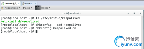

  使用 keepalived 服务
  执行 make install 操作之后,会自动生成/etc/init.d/keepalived 脚本文件,但还需要手动添加
  为系统服务,这样就可以使用 service、chkconfig 工具来对 keepalived 服务程序进行管理了。
  Master2 主机也完成 keepalived 安装,与 master1 一样,安装过程略

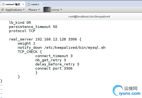

  master1 主机上的 keepalived.conf 文件的修改:
  vi /etc/keepalived/keepalived.conf:
  ! Configuration File for keepalived //!表示注释
  global_defs {
  router_id MYSQL-1 //表示运行 keepalived 服务器的一个标识
  vrrp_instance VI_1 {
  state BACKUP //指定keepalived的角色,两台配置此处均是BACKUP,设为BACKUP将根据
  优先级决定主或从
  interface eth0 //指定 HA 监测网络的接口
  virtual_router_id 51 //虚拟路由标识,这个标识是一个数字(取值在 0-255 之间,用来区分多个
  instance 的 VRRP 组播),同一个 vrrp 实例使用唯一的标识,确保和 master2 相同,同网内不同集群此项必须不同,否则发生冲突。
  priority 100 //用来选举 master 的,要成为 master,该项取值范围是 1-255(在此范围
  之外会被识别成默认值 100),此处 master2 上设置为 50
  advert_int 1 //发 VRRP 包的时间间隔,即多久进行一次 master 选举(可以认为是健康查
  检时间间隔)
  nopreempt //不抢占,即允许一个 priority 比较低的节点作为 master,即使有 priority 更高
  的节点启动
  authentication { //认证区域,认证类型有 PASS 和 HA(IPSEC),推荐使用 PASS(密码
  只识别前 8 位)
  auth_type PASS
  auth_pass 1111
  virtual_ipaddress { //VIP 区域,指定 vip 地址
  192.168.12.1
  virtual_server 192.168.1.100 3306 { //设置虚拟服务器,需要指定虚拟 IP 地址和服务端口,
  IP 与端口之间用空格隔开
  delay_loop 2 //设置运行情况检查时间,单位是秒
  lb_algo rr //设置后端调度算法,这里设置为 rr,即轮询算法
  lb_kind DR //设置 LVS 实现负载均衡的机制,有 NAT、TUN、DR 三个模式可选
  persistence_timeout 60 //会话保持时间,单位是秒。这个选项对动态网页是非常有用的,
  为集群系统中的 session 共享提供了一个很好的解决方案。
  有了这个会话保持功能,用户的请求会被一直分发到某个服务节点,
  直到超过这个会话的保持时间。
  protocol TCP //指定转发协议类型,有 TCP 和 UDP 两种
  real_server 192.168.1.101 3306 { //配置服务节点 1,需要指定 real server 的真实 IP 地址和
  端口,IP 与端口之间用空格隔开
  注:master2 上此处改为 192.168.12.128(即 master2 本机 ip)
  weight 3 //配置服务节点的权值,权值大小用数字表示,数字越大,权值越高,设置权
  值大小为了区分不同性能的服务器
  notify_down /etc/keepalived/bin/mysql.sh //检测到 realserver 的 mysql 服务 down 后执行的
  脚本
  TCP_CHECK {
  connect_timeout 3 //连接超时时间
  nb_get_retry 3 //重连次数
  delay_before_retry 3 //重连间隔时间
  connect_port 3306 //健康检查端口
  master1 主机上有关 keepalived.conf 文件的具体配置如下:

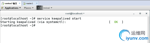

  启动 keepalived 服务
  #/etc/init.d/keepalived start

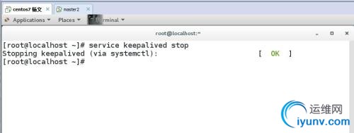

  停止 MySQL 服务,看 keepalived 健康检查程序是否会触发我们编写的脚本
  停止 master1 主机的 mysql 服务
  Master2 主的查看结果:
  这说明在主服务上停止 MySQL 服务,触发了我们编写的脚本,进行自动故障切换。

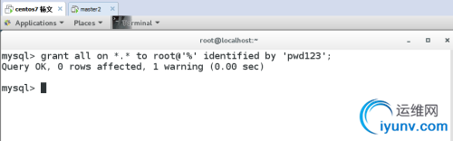

  MySQL 远程登录测试
  我们找一台安装有 MySQL 客户端,然后登录 VIP,看是否能登录,在登录之两台 MySQL 服
  务器都要授权允许从远程登录。例如:
  在客户端上测试登录
