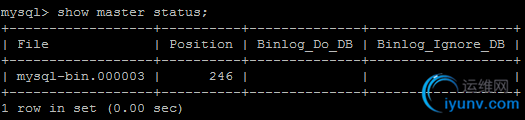

  主上A:修改配置文件vim /etc/my.cnf,重启,授权(所有权限,更方便)、状态
  grant all privileges on *.* to 'silen'@'%'>  说明:

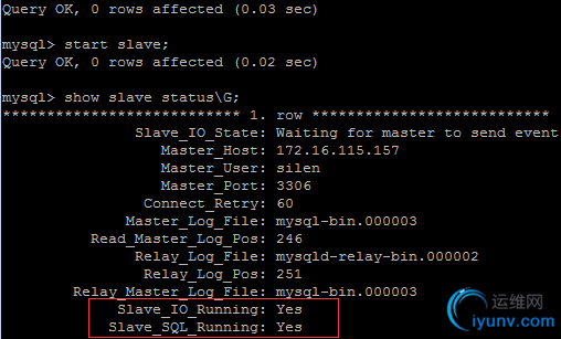

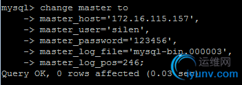

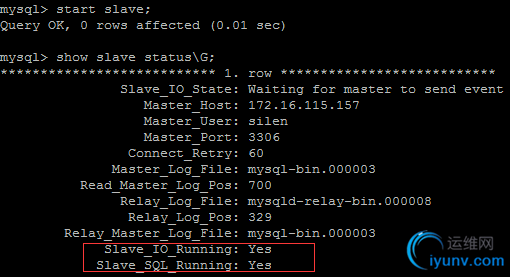

  从上B:修改配置文件vim /etc/my.cnf,重启,填写Master.info信息、开启slave,查看状态
  主上A:
  从上B:
  2. 从上也需要授权,让中间件能过访问

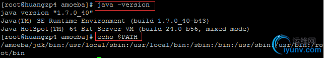

  3.3 安装配置amoeba

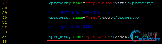

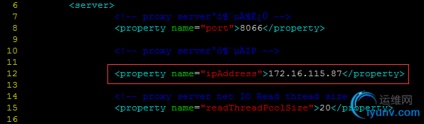

  A. 找到:
  去注释,改amoeba的服务器(中间件)ip为:
  172.16.115.87
  B. 找到:
  去注释,修改amoeba的root登录密码为123456:
  123456

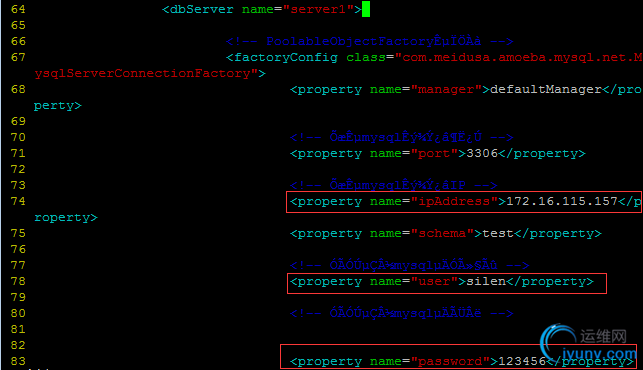

  ...(amoeba每一个数据库服务器,对应一个dbServer)(数据库服务器列表部分设置)
  A.  下找到:
  127.0.0.1
  将ip地址改为主一的ip(端口和数据库名可以默认3306、test):
  172.16.115.157
  B. 找到:
  root
  将用户名改为授权的zhangshan:
  silen
  C. 找到:
  去掉注释,将密码改为123456:
  123456

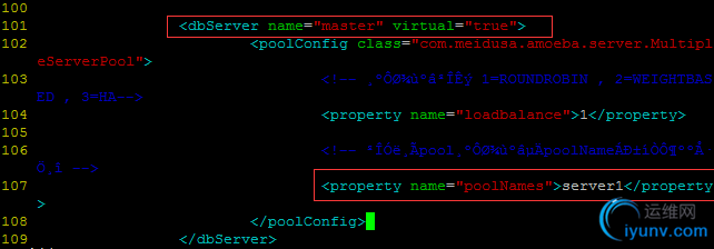

  D. 找到:
  修改dbserver池子名为master(定义池子下面哪些server属于master这个池子,用来扩展服务器):
  E. 找到:
  server1
  如果master池子新增多台主服务器,比如server1(已在master池子中了)、server2、server3,则修改为:
  server1,server2,server3

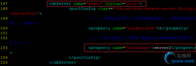

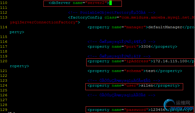

  F. 因为有两台数据库服务器,已经设置了主服务器,所以需复制主服务器的dbServer,作为模板,修改从服务器dbServer
  复制(64行-109行),粘贴在...范围内:
  (1)修改dbServer的名称为server2:
  dbServer name="server2"
  (2)ip地址修改为192.168.9.252:
  172.16.115.100
  (3)在下,修改池子名称为slave:
  (4)slave池子下server主机名字修改为server2:
  server2

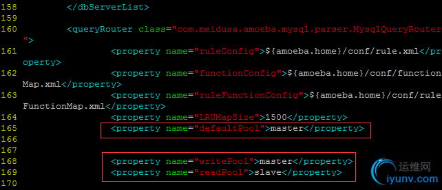

  B. 找到:
  去掉注释,写入池改为master,读取池改为slave:
  master
  slave

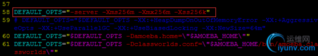

  3.4 查看并编辑amomeba的执行脚本文件:
  vim /usr/local/amoeba/bin/amoeba
  A. 找到:
  DEFAULT_OPTS="-server -Xms256m -Xmx256m -Xss128k"
  修改为:
  DEFAULT_OPTS="-server -Xms256m -Xmx256m -Xss256k"

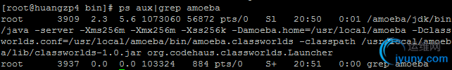

  3.5 启动amoeba程序,并查看进程
  说明:nohup命令表示,放在后台启动,即使采用远程连接,远程断了,也能运行
  nohup bash -x /usr/local/amoeba/bin/amoeba &

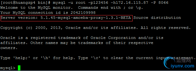

  4. 中间件服务器,安装mysql,不需要安装mysql-server,登录amoeba
  说明:用户为配置文件中指定的用户和密码,默认端口为8066,登录的其实中间件,调用的是主从服务上的mysql,这里安装的mysql只是一个登录的工具
  yum install mysql -y
  mysql -u root -p123456 -h172.16.115.87 -P 8066

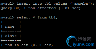

  测试:实际生产环境中,不需要操作!!!

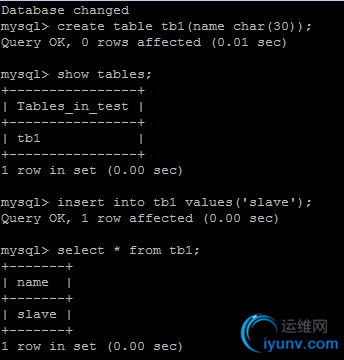

  停用从服务器slave,即stop slave,在主和从服务器上的test库中创建一个a1表(表名需一致,因为是主从),分别插入一条数据master和slave
  主上:
  从上:
  结论:中间件查看a1表中数据,反复查询都是slave,表明,查询数据是从从服务器中获得
  中间件,往a1表中插入一条数据amoeba
  结论:在主服务器上的a1表中看到amoeba数据,表明写数据是在主服务器中写入
  主上:
  从上:
