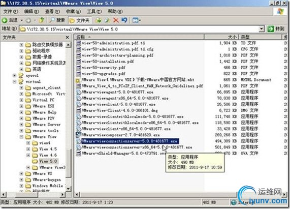

  (1)VMware View Connection Server当前的最新版本是5.0.0-481677,大小为490MB,如图3-43所示。
  图3-43 View Connection Server 32位版本

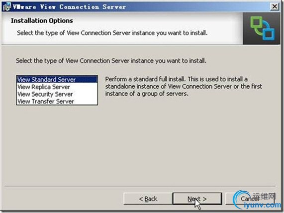

  (3)安装的前几步,同样是许可协议、安装位置等选项,这些不一一介绍。在“Installation Options”页,选择“View Standard Server”,如图3-44所示。
  图3-44 选择View Standard Server

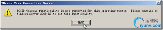

  (4)如果在Windows Server 2003的系统上安装View Connection Server,则会弹出警告信息,表示“PCoIP网关功能不支持当前的系统”,这并不影响VMware View在企业局域网中的使用。如图3-45所示。
  图3-45 警告信息

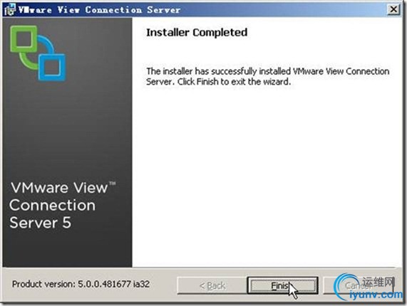

  (5)其他选择默认值,直接安装完成,如图3-46所示。
  图3-46 安装完成

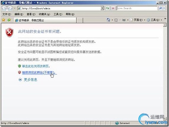

  (1)打开IE浏览器,键入https://localhost/admin(如果是在网络中的其他工作站上,连接VMware View Connection Server,则需要用View Connection Server的IP地址或计算机名称代替localhost),在“此网站的安全证书有问题”页,单击“继续浏览此网站”,如图3-47所示。
  图3-47 继续浏览此网站

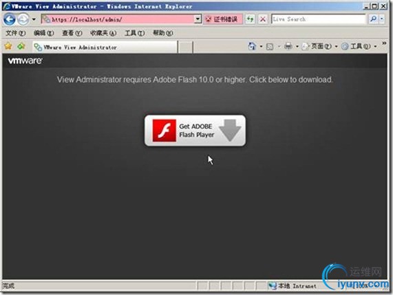

  (2)VMware View Connection Server的管理,需要Flash 10.0或更高的版本,如果你的浏览器没有安装该版本的Flash插件,则会弹出提示,如图3-48所示。
  图3-48 需要Adobe Flash插件

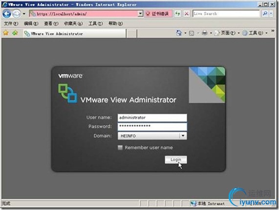

  (3)在下载并安装新版本的Flash之后,按F5刷新,出现登录页面,键入域管理员帐户、密码登录,如图3-49所示。
  图3-49 登录View Administrator

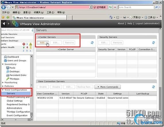

  (4)登录到View View Administrator页面之后,在左侧窗格单击“View Configuration→Server”,在右侧的“vCenter Server”选项中,单击“Add”按钮,如图3-50所示,准备添加vCenter Server服务器的地址。
  图3-50 添加

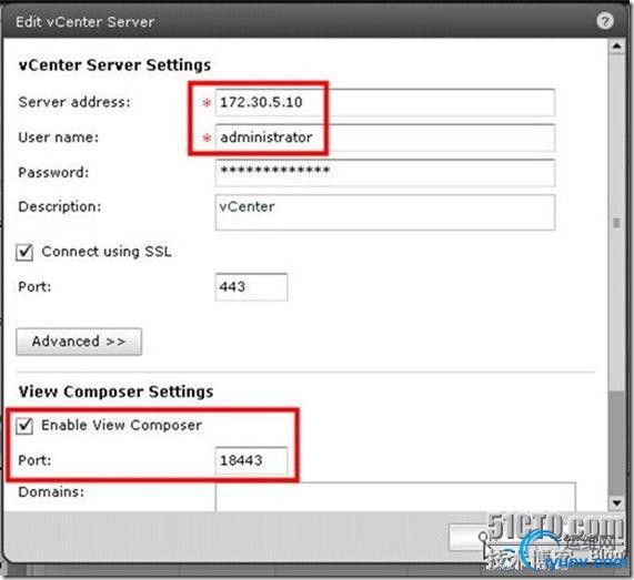

  (5)在弹出的“Edit vCenter Server”对话框中,在“vCenter Server Settings”处,键入vCenter Server的IP地址、管理员帐户、密码,并在“Description”处键入该vCenter Server的描述信息。如果你已经在该vCenter Server上安装了View Composer,并且想启用该组件,请在“View Composer Settings”处选中“Enable View Composer”,端口选择18443,如图3-51所示。
  图3-51 配置vCenter Server与View Composer组件

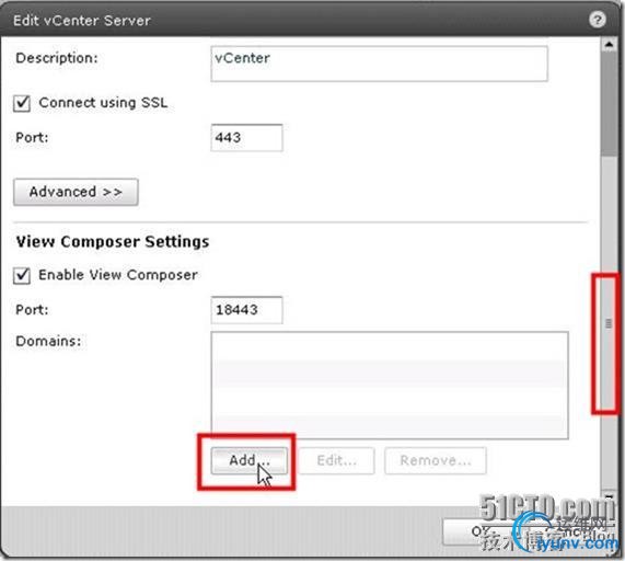

  (6)然后,接到左侧的滑动条向下,单击“Add”按钮,如图3-52所示。
  图3-52 添加

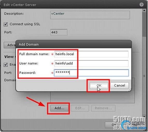

  (7)在弹出的“Add Domain”对话框中,键入域名heinfo.local、键入域用户名heinfo\add(这是“3.4 为View Composer创建用户帐户”一节中创建的帐户)、密码,然后单击“OK”按钮,如图3-53所示。
  图3-53 添加View Composer用户帐户
