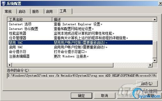

  其次在该实用程序配置窗口中单击“工具”选项卡,打开如图1所示的选项设置页面,从中找到“禁用UAC”选项,并单击该选项下面的“启动”按钮,如此一来我们日后在Windows Server 2008系统中安装设备驱动程序的时候,系统屏幕上就不会自动出现用户账号控制提示窗口了,那么UAC控制关卡就被成功地取消了;

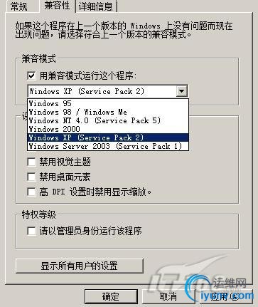

  接着我们还需要取消兼容性关卡限制;在进行这种设置操作时,我们可以先将目标设备的驱动安装光盘正确放置到Windows Server 2008系统的物理光驱中,之后打开驱动安装光盘的根目录窗口,从中找到类似“setup.exe”、“install.exe”之类的可执行文件,并用鼠标右键单击目标文件,从弹出的快捷菜单中执行“属性”命令,打开目标可执行文件的属性设置对话框;单击该设置对话框的“兼容性”标签,打开如图2所示的标签设置页面,在该设置页面的“兼容模式”设置项处,选中“用兼容模式运行这个程序”选项,同时从对应选项的下拉列表中选中“Windows XP(Service Pack2)”选项或其他相关选项;下面,我们还需要在图2所示标签设置页面的“特权等级”设置项处,选中“请以管理员身份运行该程序”选项,最后单击“确定”按钮保存好上述各项设置操作,如此一来目标设备的驱动程序就能顺利地在Windows Server 2008系统中成功地安装好了。

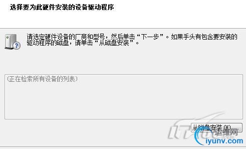

  一旦寻找到有效的设备驱动inf文件时,我们现在就能通过手动添加硬件设备的方法来尝试重新安装目标设备的驱动程序,在进行这种安装操作时,我们可以依次在Windows Server 2008系统桌面中依次单击“开始”/“设置”/“控制面板”命令,在弹出的系统控制面板窗口中,用鼠标双击其中的“硬件和声音”图标,之后点选“设备管理器”选项,在弹出的设备管理器窗口中依次单击“操作”/“添加过时硬件”命令,打开硬件设备添加向导对话框,依照向导提示逐一选中“安装我手动从列表选择的硬件(高级)”选项、“显示所有设备”选项,当屏幕上出现了如图3所示的向导设置窗口时,我们可以单击其中的“从磁盘安装”按钮,在其后出现的文件选择对话框中将之前我们从驱动安装光盘中寻找出来的inf文件选中并加入进来,之后按照屏幕的提示依次完成剩余的安装操作就可以了。
