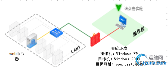

环境拓扑图
Ip地址
  操作机IP地址:172.16.11.2

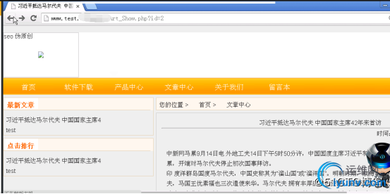

第一步: 手工检测判断注入点

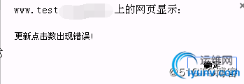

  首先打开目标站点www.test.com找注入点,打开文章中心随便点一篇文章,页面地址为http://www.test.com/Art_Show.php?id=2,首先在id=2后面加一个单引号来判断这是否是一个注入点,返回了一个错误提示更新点击数出现错误!。
  可以看见url里有一个id=2,可以根据这个判断他是由get请求进行提交的,因为通过get请求提交的,提交的数据会在url里进行体现,而这个也是我们可以利用的地方。

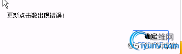

  现在替换一个注入查询语句换成 and 1=1,页面并没有出现变化,再换成 and 1=2。
  这里出现了一个错误提示,更新点击数出现错误,这样说明我们输入的and 1=1 和and 1=2在数据库内执行了,因为and 1=1这条查询语句就永为真,它就会继续执行,and 1=2 这条语句就为假,查询语句无法继续执行,就会返回错误,这样我们就可以初步判断这个url地址是一个注入点。

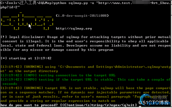

  将注入点放到sqlmap里进行进一步的判断。
  Python sqlmap.py –u "http://www.test.com/Art_Show.php?id=2"

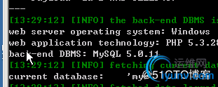

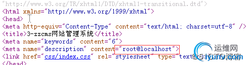

  返回信息提示这是一个注入点并且返回对方系统的信息,系统是windows,Web容器是apache2.4.9版本,语言php5.2.17版本,目标数据库是mysql5.0.11版本。

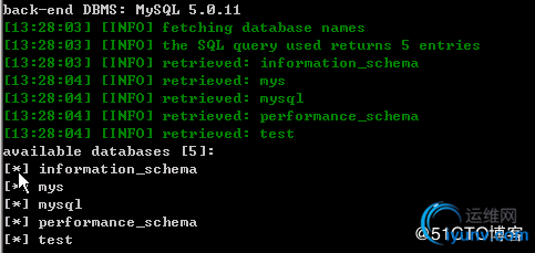

  Python sqlmap.py –u "http://www.test.com/Art_Show.php?id=2" --dbs
  使用以下命令进行注入测试,获取数据库内所有数据库的名称,返回信息目标数据库内有五个数据库:mys mysql test information_schema performance_schema

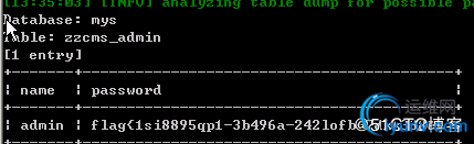

  Python sqlmap.py –u "http://www.test.com/Art_Show.php?id=2" -D mys -T zzcms_admin  –C name,password --dump
  对这name和password两个列进行查询并获取KEY。
  获取账号和密码。

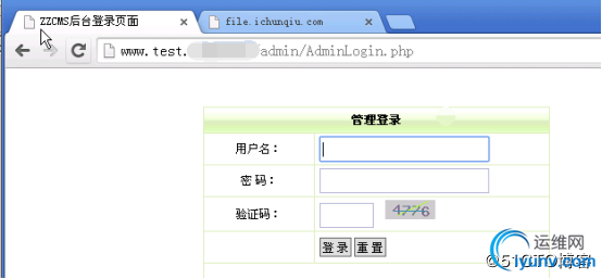

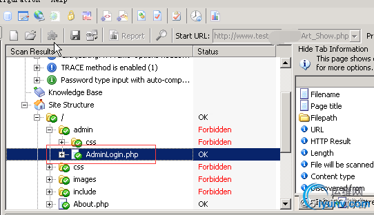

第四步: 获取web后台
  使用wvs工具扫出web后台管理
  http://www.test.com/AdminLogin.php使用账号admin密码登录

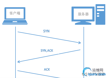

  SYN泛洪***(SYN Flood)是一种比较常用的DoS方式之一。通过发送大量伪造的Tcp连接请求,使被***主机资源耗尽(通常是CPU满负荷或者内存不足) 的***方式。
  我们都知道建立Tcp连接需要完成三次握手。正常情况下客户端首先向服务端发送SYN报文,随后服务端回以SYN+ACK报文到达客户端,最后客户端向服务端发送ACK报文完成三次握手。
  而SYN泛洪***则是客户端向服务器发送SYN报文之后就不再响应服务器回应的报文。由于服务器在处理TCP请求时,会在协议栈留一块缓冲区来存储握手的过程,当然如果超过一定的时间内没有接收到客户端的报文,本次连接在协议栈中存储的数据将会被丢弃。***者如果利用这段时间发送大量的连接请求,全部挂起在半连接状态。这样将不断消耗服务器资源,直到拒绝服务。

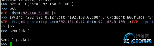

  IP(src="202.121.0.12",dst="192.168.0.100")/TCP(dport=80,flags="S")
  我们构造了一个IP包和TCP包并将它们组合到一块,这样就有了一个完整的TCP数据包,否则是无法发送出去的。IP包中我们指定了源地址src和目的地址dst,其中src是我们伪造的地址,当然这也是DoS***中保护***者的一种方式。flags的值我们设定为S,说明我们要发送的是SYN数据包。非常简短的一段指令就够造了一个伪造了源IP地址的SYN数据包。
第三步: 发送出去
  Send(pkt)

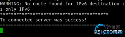

if __name__ == '__main__':
  main()
Readme
  python3 ddoscli.py 客户端
  python3 ddo***v.py 服务端
  记住这里一定要用root权限来运行:先运行服务端再运行客户端。
效果图

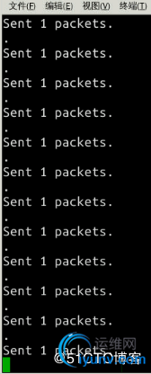

  我们输入一个命令测试一下,为了维护绿色的网络环境,最好找个允许测试的站点:
  #-H x.x.x.x -p 80 -c start
  Client端已经开始发送数据包了,说明已经发起了SYN泛洪***。
