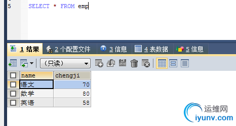

  首先我们创建表,添加如题数据!
  CREATE TABLE emp(NAME VARCHAR(20),chengji INT);
  INSERT INTO emp VALUES('语文',70),('数学',80),('英语',58);

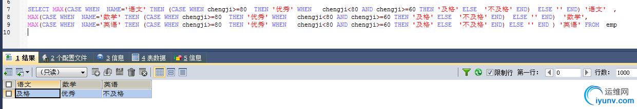

  第一种sql写法:
  SELECT MAX(CASE WHEN  NAME='语文' THEN (CASE WHEN chengji>=80  THEN '优秀' WHEN   chengji=60 THEN '及格' ELSE  '不及格' END)  ELSE '' END) '语文'  ,
  MAX(CASE WHEN  NAME='数学' THEN (CASE WHEN chengji>=80  THEN '优秀' WHEN   chengji=60 THEN '及格' ELSE  '不及格' END)  ELSE '' END)  '数学',
  MAX(CASE WHEN  NAME='英语' THEN (CASE WHEN chengji>=80  THEN '优秀' WHEN   chengji=60 THEN '及格' ELSE  '不及格' END) ELSE '' END ) '英语' FROM  emp
  执行结果如下:
  备注:上述sql中使用了max(case)这种用法,max这里的主要作用是为了在3次判断中,取到不为空字符串''的标题,语文,数学,英语!

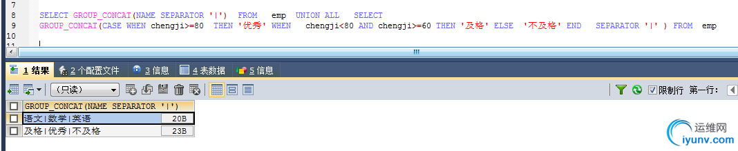

  第二种写法采用group_concat函数也是可以拼接出如图所有要的结果写法如下:
  SELECT GROUP_CONCAT(NAME SEPARATOR '|')  FROM   emp  UNION ALL   SELECT
  GROUP_CONCAT(CASE WHEN chengji>=80  THEN '优秀' WHEN   chengji=60 THEN '及格' ELSE  '不及格' END   SEPARATOR '|' ) FROM  emp
  执行结果如下:
  这样看,这个结果也还是可以接受, 这里采用了group_concat函数,将列的类容连接起来,作为行!不过这样的结果有点生硬的感觉!

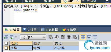

  补充一点:这里的sql写法我们可以看出,如果想要通过第一种写法。我们前面必须要知道列的内容如语文,数学,英语,但是第二种我们却不用知道! 这里我们想到了一种方法,通过存储过程,将想要的第一种方法的sql拼出来,然后执行这样的话,后面如果我们的表再添加列,或者减少列,也不会报错!
  写法如下:
  DELIMITER $$
  USE `yhtest`$$
  DROP PROCEDURE IF EXISTS `yhtest`$$
  CREATE DEFINER=`root`@`%` PROCEDURE `yhtest`()
  BEGIN
  SET @sql = NULL;
  SELECT
  GROUP_CONCAT(DISTINCT
  CONCAT(
  'MAX(CASE WHEN  NAME=','\'',emp.name,'\'','THEN (CASE WHEN chengji>=80  THEN ', '\'' ,'优秀','\'' ,' WHEN
  chengji=60 THEN ', '\'' ,'及格' ,'\'' ,' ELSE ', '\'' ,'不及格' ,'\'' ,' END)  ELSE ', '\'','\'',' END) ','\'',emp.name,'\''
  INTO @sql
  FROM emp ;
  SET @sql = CONCAT('select  ',@sql, ' from  emp');
  PREPARE stmt1 FROM @sql;
  EXECUTE stmt1;
  DEALLOCATE PREPARE stmt1;
  END$$
  DELIMITER ;

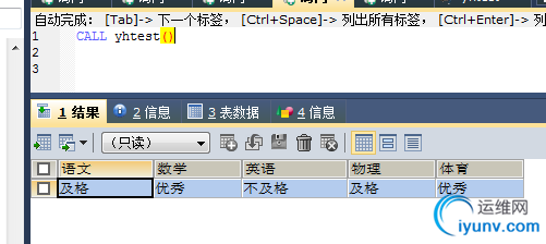

  调用一下: call yhtest();
  插入几条数据!我们假设提前不知道有多少个科目!
  INSERT INTO emp VALUES('物理',72),('体育',84);
