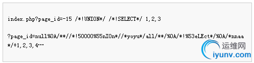

  相比普通注释内联注释用的更多,/!content/只有MySQL会正常识别content的内容。
  两个示例中前者使用内联注释后者还用到了普通注释。

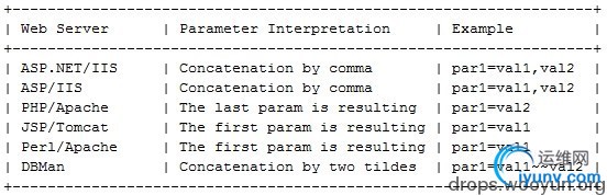

  HPP又称做重复参数污染最简单的就是?uid=1&uid=2&uid=3对于这种情况不同的Web服务器处理方式如下
  具体WAF如何处理要看其设置的规则,不过就示例中最后一个来看有较大可能绕过。
