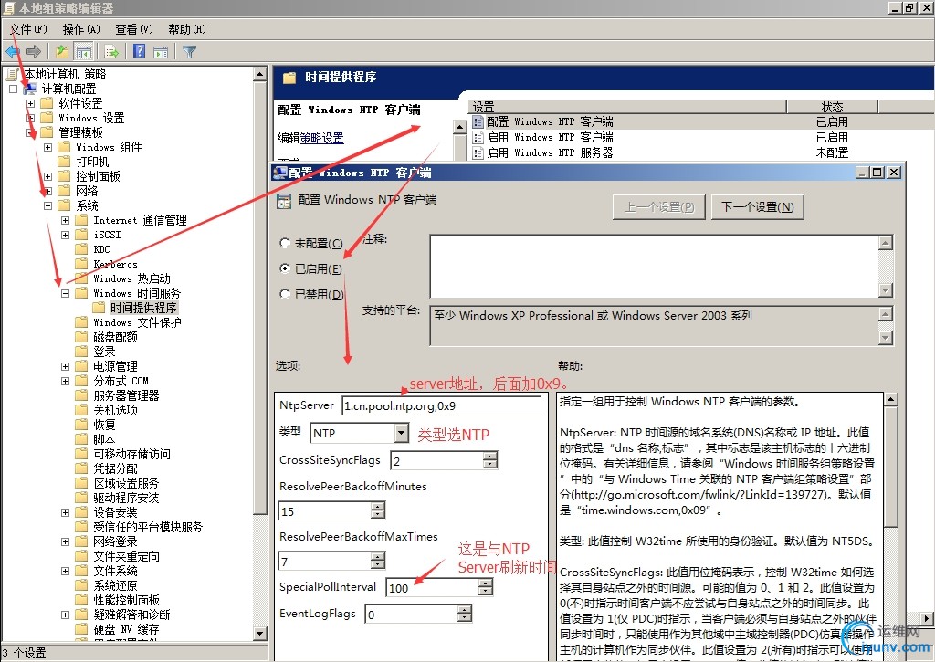

  通过PDC修改本地组策略来实现。注意,是本地组策略。不是域组策略。
  基本上,有了域组策略,本地组策略就弃用了。而这里正好用得到。效果就是只要域组策略相关配置是未配置,那本地组策略就只对PDC主机起作用。
  在运行中输入gpedit.msc进入。

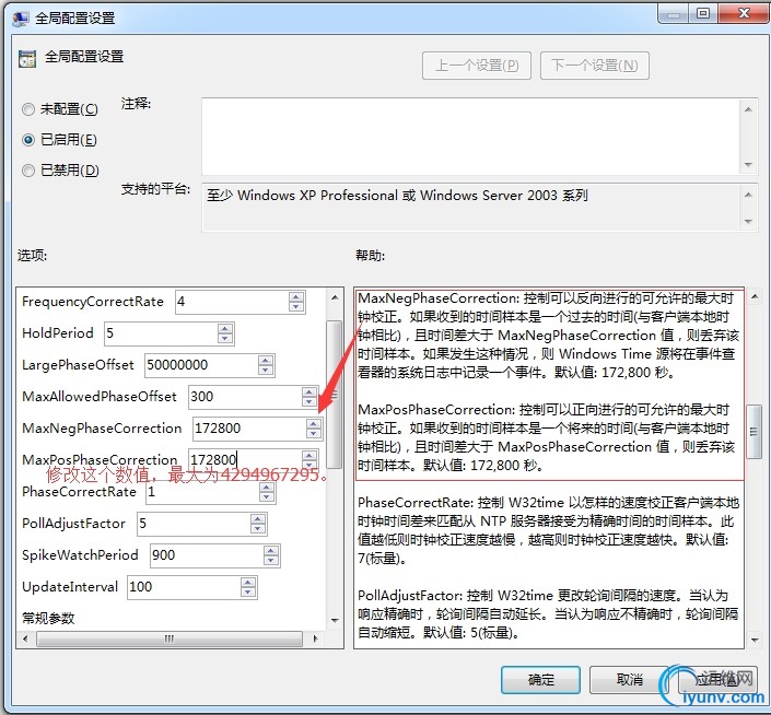

  先修改外面的全局配置设置。改为启用,然后将那两个数值修改的大一点,否则无法同步超过48小时的时间差。
  如果不设置这个,时间差超过48H时会出现如下错误。
  启用Windows NTP客户端,启用配置WIndows NTP 客户端并配置如下内容。
  也可以设置多个server:"1.cn.pool.ntp.org,2.cn.pool.ntp.org",用逗号隔开
  同步刷新时间单位是S。
  不需要重启,直接生效。如果不行就重置下Windows Time.
