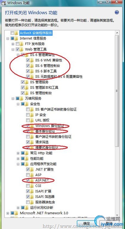

  出现这个错误的原因:在使用ASP.NET 时,在添加IIS 7时没有选中的ASP.NET,也会出现这个错误。 DSC0000.jpg

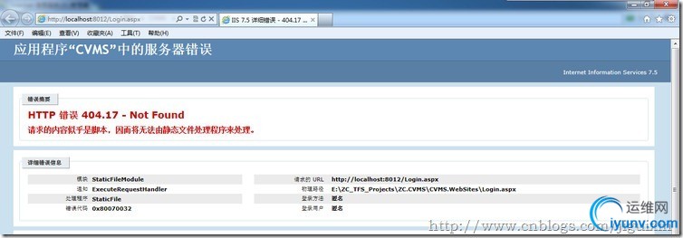

  又出现“HTTP错误 404.17 - Not Found 请求的内容似乎是脚本,因而无法由静态文件处理程序来处理”。
  原因:

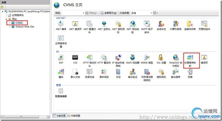

  从错误的提示来看,应该是请求的页面(这里如:.aspx)不被IIS所识别,即IIS在解析页面时,找不到后缀为.aspx的页面对应的处理程序映射,那么很可能就是IIS的处理程序映射没有配置好。为了验证这个想法,我们可以在IIS中找到“处理程序映射”,双击就会显示处理程序映射列表。然后我发现,对.net framework 4.0的处理程序映射都没有,只有2.0的配置,那么我想只需要将4.0的配置加进去即可。
