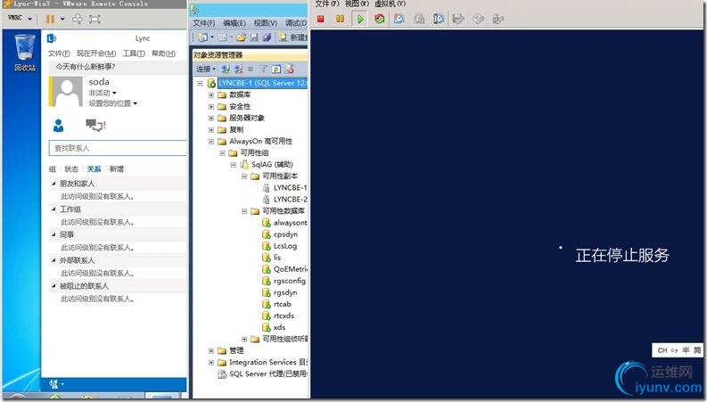

  对,我们没有进行后端高可用的测试,如何测?
  在客户端连接着的情况下,关闭一台后端数据库节点,然后看客户端有没有反应。
  Exchange 2010切DAG节点的时候,outlook都要断一下重连咧(手动切Active和Passive是不会的,你关掉一台全是Active副本的MBX试试?),你一嫁接起来的Lync关后端节点何德何能客户端会没反应?试试呗

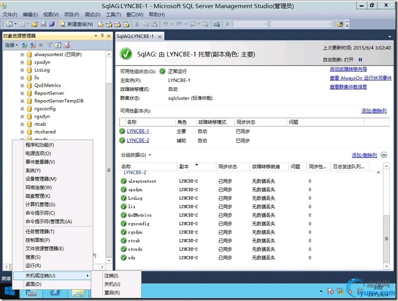

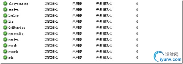

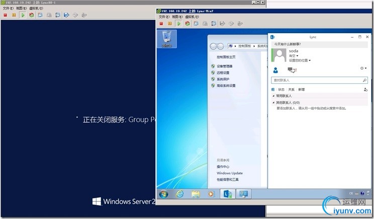

  我们关掉目前的主副本,同时观察客户端的反应情况,看到右边窗格里一水的对号是不是很爽?咦嘻嘻……
  不行,没爽够再看一遍……

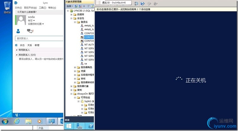

  好,回到正题,我们边关机边观察Lync客户端的反应……那就是……没有反应…

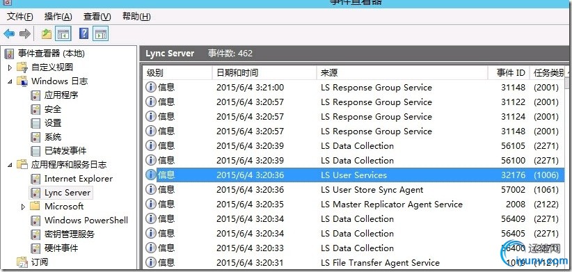

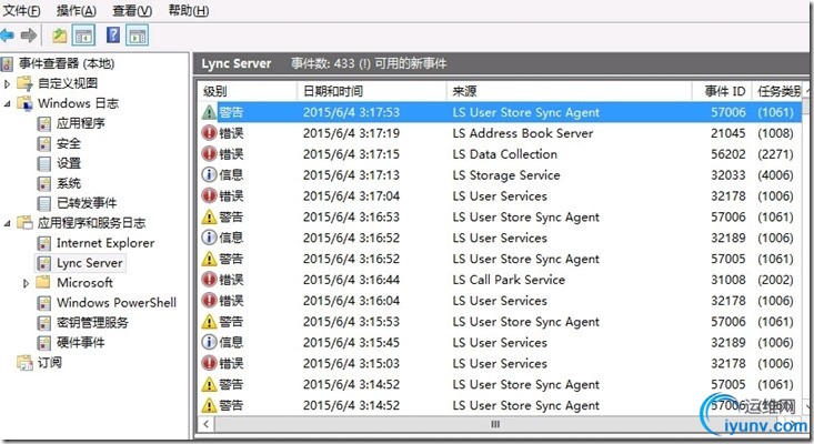

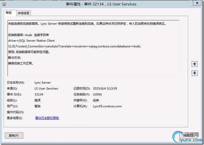

  打开LyncFE上的日志看看?不大可能啊!一堆报错呢,
  安慰自己:不要紧,Exchange关掉一台MBX也会出一堆错误呢……

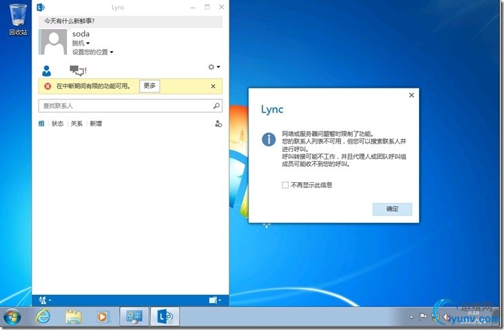

  切回客户端,再看看?
  果然求仁得仁,人在做天在看,不信抬头看苍天绕过谁,不做死就不会死!

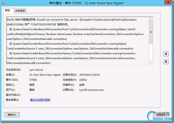

  详细读一下前端的日志吧,发现这样两条。
  分析一下,此时我们关闭了LyncBE-1也就是主副本节点,那么AlwaysOn的侦听器会将请求发给LyncBE-2,换句话说,是LyncFE前端,无法连接到LyncBE-2上的Lync数据库。
  为什么呢?Contoso\LYNCFE$这是个计算机账户呀……
  聪明的你现在一定醒悟了已经,是Sql登录名的关系。

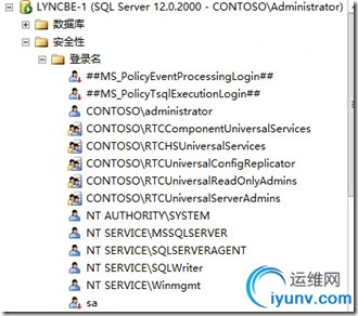

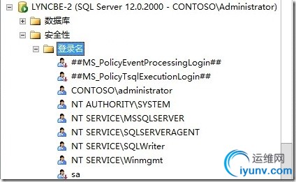

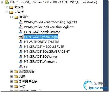

  我们对比一下两台后端数据库的登录名列表:
  也就是说,在第一次发布拓扑的时候,LyncFE在LyncBE-1上创建了数据库,并且添加了Lync服务账户组到SQL的登录名,并为其分配了登陆角色,然后我们进行AlwaysOn同步,只同步了数据库,而这么重要的登录名(5个功能组!)!我们并没有同步!
  换句话说,我们需要手动在LyncBE-2节点上添加关于Lync的一些功能性账户的登陆名。
  操作起来非常简单,因为有LyncBE-1节点可以做参照,我们知道需要配置哪些地方,哪些权限。

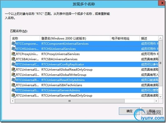

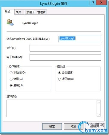

  由于我已经做过对比,这几个登陆名都配置了相同的一条权限,即“连接SQL”,所以我们只需要在域里面,添加一个全局通用组,将这几个Lync功能组拖进去,然后在LyncBE-2上为这个全局通用组创建登陆名,并分配LyncBE-2的连接SQL权限即可。
  有了思路就开干!:

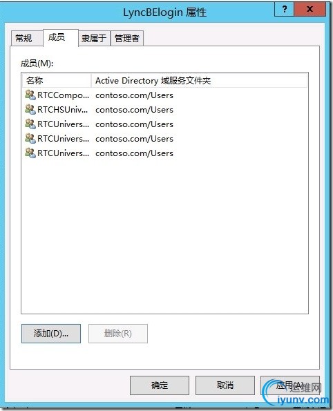

  添加成员
  添加完毕

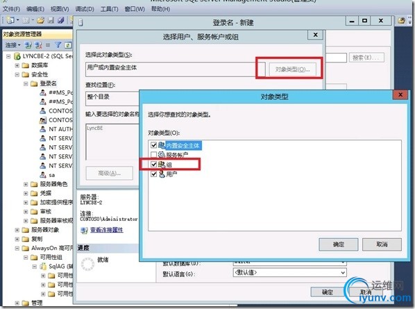

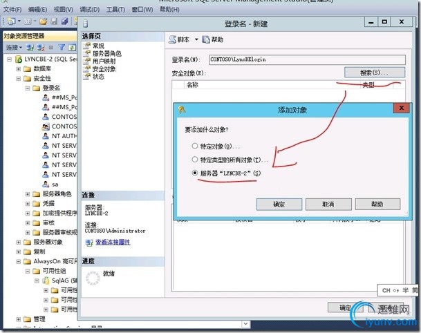

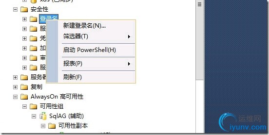

  然后打开LyncBE-2上面的SQL控制台右击安全性- 登陆名 - 新建登陆名
  单击搜索,
  注意这里默认是没有勾选组的,也就是默认不允许添加组进来。我们需要勾选一下,然后输入组名称LyncBElogin。

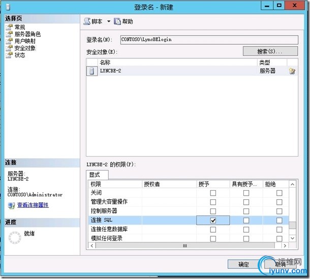

  然后单击左边的安全对象,单击搜索,选择服务器LyncBE-2
  在下面的权限里,勾选“连接SQL”
  然后单击确定,这样就可以让Lync服务组以服务账户连接LyncBE-2了!
  其实操作到了这一步的时候,只要添加成功,Lync客户端那边马上会有反应,即不会再提示在中断期间有限功能可用。
  然而我并没有留下那个截图……
  好了,接下来将LyncBE-1启动起来,我们尝试轮流关闭两台后端节点。同时观察客户端反应。
  没有反应
  依旧没有反应……
  前端日志里连个报错都没!
  事已至此…基本可以说,在连通性方面,这种架构是允许的且合理的存在的。
  后端节点进行故障转移的时候,客户端完全没有任何感觉。但是功能性方面,至发稿为止,我测试过基本IM功能,都没有问题……

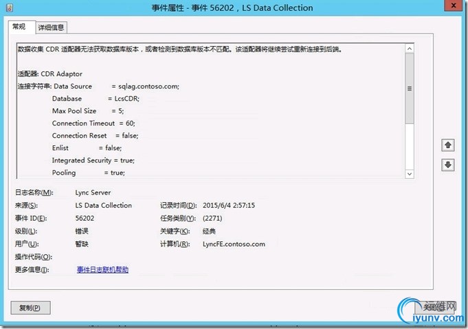

  CDR……没错,这个库,是在创建安装前端的时候才会建立的……发布拓扑的时候跟它一点关系也没,所以这个56202报错,就只能让他这么下去了
  目前我想到的解决办法是找一个正常的Lync 2013环境,记录下该数据库的配置,如路径,初始大小等,然后把LcsCDR这个数据库在当前架构上手动进行建立,再加到AlwaysOn可用性组里。至于操作,就留给感兴趣的人了……
