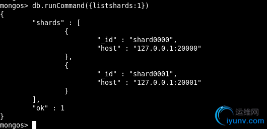

  列出所有的Shard Server
  查看Sharding信息

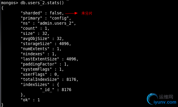

  刚才我们是对表test.users 进行分片了,下面我们将对库中现有的未分片的表test.users_2 进
  行分片处理

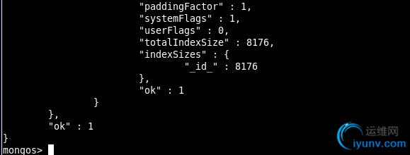

  表最初状态如下,可以看出他没有被分片过:
  对其进行分片处理:

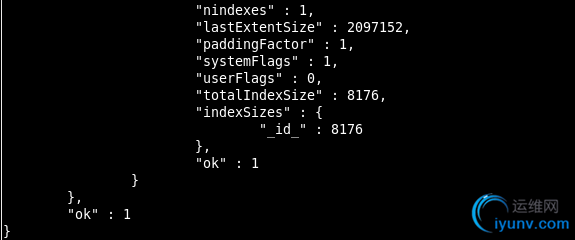

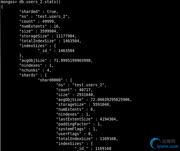

  再次查看分片后的表的状态,可以看到它已经被我们分片了

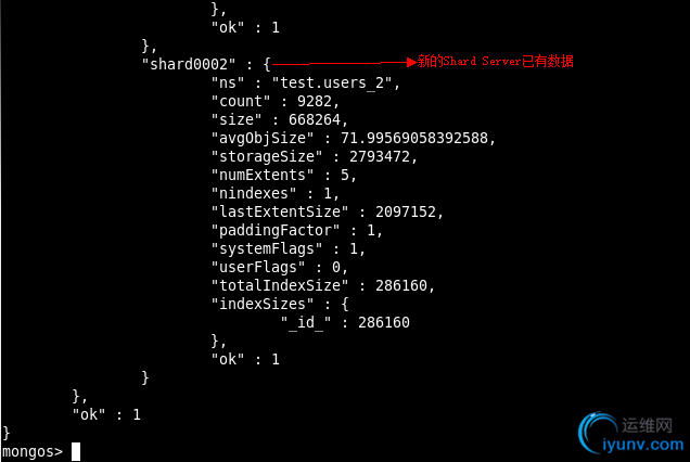

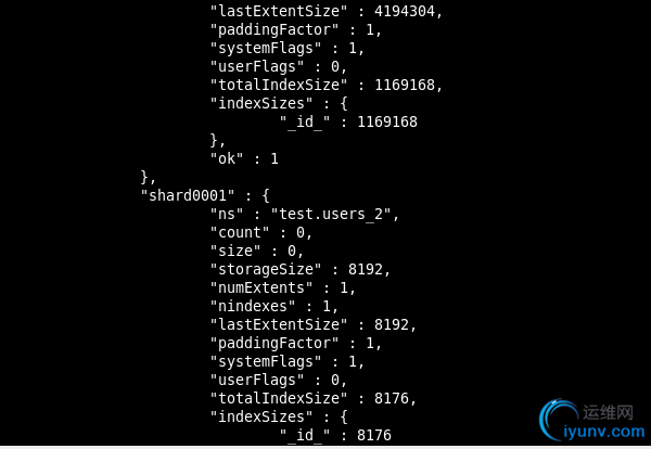

  配置新Shard Server
  查看分片表状态,以验证新Shard Server
  我们可以发现,当我们新增Shard Server 后数据自动分布到了新Shard 上,这是由MongoDB
  内部自已实现的。

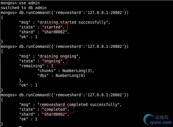

  有些时候有于硬件资源有限,所以我们不得不进行一些回收工作,下面我们就要将刚刚启用
  的Shard Server 回收,系统首先会将在这个即将被移除的Shard Server 上的数据先平均分配
  到其它的Shard Server 上,然后最终在将这个Shard Server 踢下线, 我们需要不停的调用
  db.runCommand({"removeshard" : "localhost:20002"});来观察这个移除操作进行到哪里了:
  最终移除后,当我们再次调用db.runCommand({"removeshard" : "localhost:20002"});的时候系统
  会报错,已便通知我们不存在20002 这个端口的Shard Server 了,因为它已经被移除掉了。

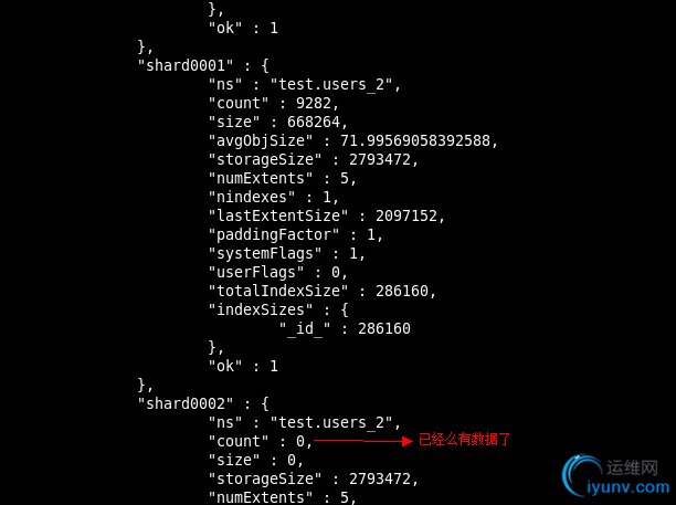

  接下来我们看一下表中的数据分布:
  可以看出数据又被平均分配到了另外2 台Shard Server 上了,对业务没什么特别大的影响。
