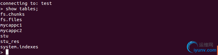

  数据导入:mongoimport
  先将表删除
> db.stu.drop()
true
> show tables;
fs.chunks
fs.files
mycappc1
mycappc2
stu_res
system.indexes
  然后导入数据

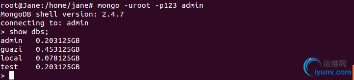

  本地客户端连接,指定用户,结果如下:
  因为root是admin库的,所以只能连接admin,连接其他库是不能进入的。
./mongo -uroot -p123 test
MongoDB shell version: 2.4.7
connecting to: test
Tue Nov 12 19:07:41.870 Error: 18 { code: 18, ok: 0.0, errmsg: "auth fails" } at src/mongo/shell/db.js:228
exception: login failed
  只能进入admin然后再进行操作:
