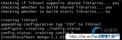

  上面命令在正确配置的环境下运行结果如下
  这时用make来编译扩展

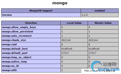

  重启你的web服务器或者php-fpm,打印phpinfo,如果看到下列内容那么恭喜你,mongodb的扩展安装成功了
