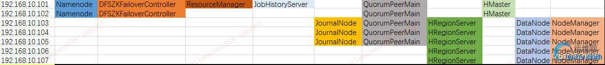

  2台namenode,5台datanode资源和配置信息
  服务分布表如下所示:

  2、集群中各节点服务启动情况以及PID文件存在情况
  192.168.10.101:
  $ jps
  194921 HMaster
  194352 DFSZKFailoverController
  539317 JobHistoryServer
  193972 NameNode
  存在的pid文件:
  目录/data/hadoop_data/pids
  hadoop-hduser-namenode.pid
  hadoop-hduser-zkfc.pid
  hbase-hduser-master.pid
  192.168.10.102:
  $ jps
  371963 DFSZKFailoverController
  371811 NameNode
  372121 HMaster
  存在的pid文件:
  192.168.10.103:
  $ jps
  500043 JournalNode
  500164 NodeManager
  522618 HRegionServer
  499932 DataNode
  存在的pid文件:
  hadoop-hduser-datanode.pid
  hadoop-hduser-journalnode.pid
  hbase-hduser-regionserver.pid
  192.168.10.104:
  $ jps
  234784 NodeManager
  234636 JournalNode
  235070 HRegionServer
  234525 DataNode
  存在的pid文件:
  192.168.10.105:
  $ jps
  310371 HRegionServer
  48404 NodeManager
  48285 JournalNode
  48174 DataNode
  存在的pid文件:
  192.168.10.106:
  $ jps
  100855 HRegionServer
  435319 DataNode
  435456 NodeManager
  存在的pid文件:
  192.168.10.107:
  $ jps
  410010 NodeManager
  484955 HRegionServer
  409847 DataNode
  存在的pid文件:
