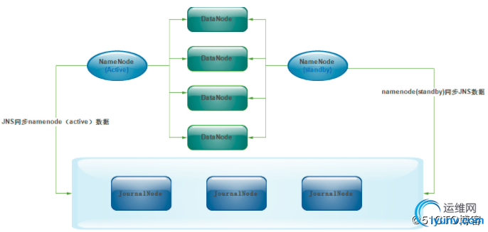

  Hadoop2.0以后,2个NameNode的数据其实是实时共享的。新HDFS采用了一种共享机制,Quorum Journal Node(JournalNode)集群或者Nnetwork File System(NFS)进行共享。NFS是操作系统层面的,JournalNode是hadoop层面的,本文使用JournalNode集群进行数据共享(这也是主流的做法)。如下图所示,便是JournalNode的架构图。
  两个NameNode为了数据同步,会通过一组称作JournalNodes的独立进程进行相互通信。当active状态的NameNode的命名空间有任何修改时,会告知大部分的JournalNodes进程。standby状态的NameNode有能力读取JNs中的变更信息,并且一直监控edit log的变化,把变化应用于自己的命名空间。standby可以确保在集群出错时,命名空间状态已经完全同步了。
  对于HA集群而言,确保同一时刻只有一个NameNode处于active状态是至关重要的。否则,两个NameNode的数据状态就会产生分歧,可能丢失数据,或者产生错误的结果。为了保证这点,这就需要利用使用ZooKeeper了。首先HDFS集群中的两个NameNode都在ZooKeeper中注册,当active状态的NameNode出故障时,ZooKeeper能检测到这种情况,它就会自动把standby状态的NameNode切换为active状态。

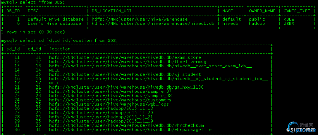

  Hive的元数据库修改:
  主要修改两张表:DBS和SDS。
  其中DBS里定义了数据库的位置信息,如下图:
  而SDS定义了表的位置信息:

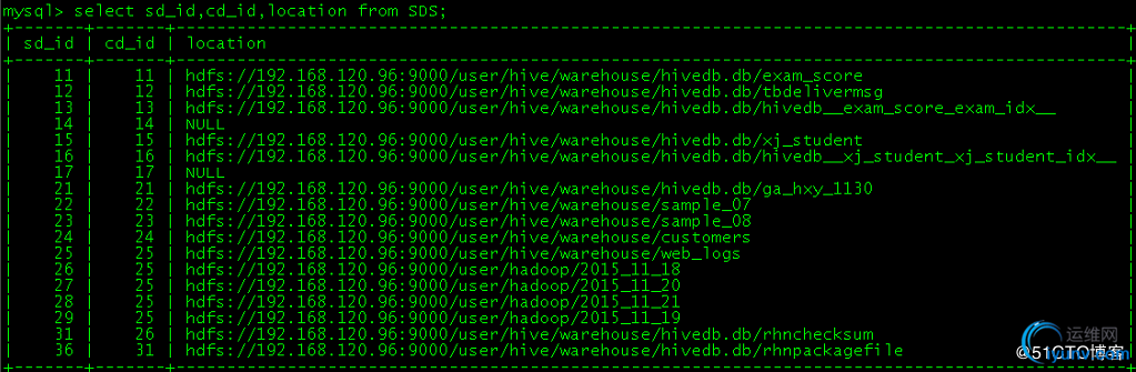

  如果以上两张表不做修改,则在对表进行操作的时候,会报如下错误:
  修改后的结果如下:

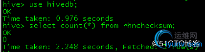

  查询验证:
