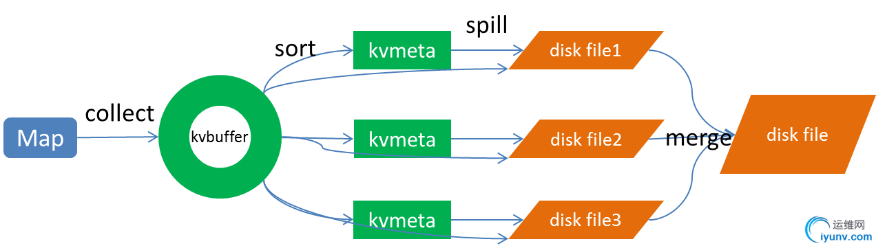

Spill过程
  Spill过程包括输出、排序、溢写、合并等步骤,如图所示:

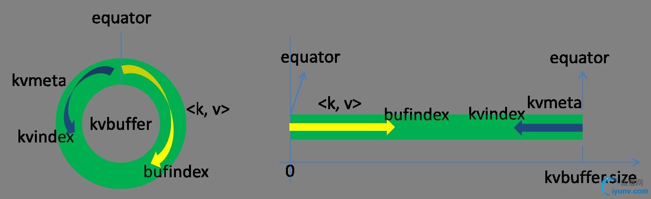

  每个Map任务不断地以对的形式把数据输出到在内存中构造的一个环形数据结构中。使用环形数据结构是为了更有效地使用内存空间,在内存中放置尽可能多的数据。
  这个数据结构其实就是个字节数组,叫Kvbuffer, 名如其义,但是这里面不光放置了数据,还放置了一些索引数据,给放置索引数据的区域起了一个Kvmeta的别名,在Kvbuffer的一块区域上穿了一个 IntBuffer(字节序采用的是平台自身的字节序)的马甲。数据区域和索引数据区域在Kvbuffer中是相邻不重叠的两个区域,用一个分界点来划分两者,分界点不是亘古不变的,而是每次 Spill之后都会更新一次。初始的分界点是0,数据的存储方向是向上增长,索引数据的存储方向是向下增长,如图所示:
  Kvbuffer的存放指针bufindex是一直闷着头地向上增长,比如bufindex初始值为0,一个Int型的key写完之后,bufindex增长为4,一个Int型的value写完之后,bufindex增长为8。
  索引是对在kvbuffer中的索引,是个四元组,包括:value的起始位置、key的起始位置、partition值、value的长度, 占用四个Int长度,Kvmeta的存放指针Kvindex每次都是向下跳四个“格子”,然后再向上一个格子一个格子地填充四元组的数据。比如 Kvindex初始位置是-4,当第一个写完之后,(Kvindex+0)的位置存放value的起始位置、(Kvindex+1)的位置存放key的起始位置、 (Kvindex+2)的位置存放partition的值、(Kvindex+3)的位置存放value的长度,然后Kvindex跳到-8位置,等第二 个和索引写完之后,Kvindex跳到-32位置。
  Kvbuffer的大小虽然可以通过参数设置,但是总共就那么大,和索引不断地增加,加着加着,Kvbuffer总有不够用的那天,那怎么办?把数据从内存刷到磁盘上再接着往内存写数据,把 Kvbuffer中的数据刷到磁盘上的过程就叫Spill,多么明了的叫法,内存中的数据满了就自动地spill到具有更大空间的磁盘。
  关于Spill 触发的条件,也就是Kvbuffer用到什么程度开始Spill,还是要讲究一下的。如果把Kvbuffer用得死死得,一点缝都不剩的时候再开始 Spill,那Map任务就需要等Spill完成腾出空间之后才能继续写数据;如果Kvbuffer只是满到一定程度,比如80%的时候就开始 Spill,那在Spill的同时,Map任务还能继续写数据,如果Spill够快,Map可能都不需要为空闲空间而发愁。两利相衡取其大,一般选择后 者。
  Spill这个重要的过程是由Spill线程承担,Spill线程从Map任务接到“命令”之后就开始正式干活,干的活叫SortAndSpill,原来不仅仅是Spill,在Spill之前还有个颇具争议性的Sort。
Sort
  先把Kvbuffer中的数据按照partition值和key两个关键字升序排序,移动的只是索引数据,排序结果是Kvmeta中数据按照partition为单位聚集在一起,同一partition内的按照key有序。
Spill

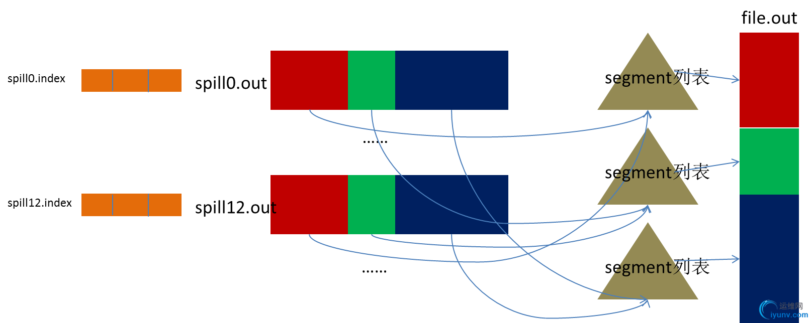

  Spill线程为这次Spill过程创建一个磁盘文件:从所有的本地目录中轮训查找能存储这么大空间的目录,找到之后在其中创建一个类似于 “spill12.out”的文件。Spill线程根据排过序的Kvmeta挨个partition的把数据吐到这个文件中,一个partition对应的数据吐完之后顺序地吐下个partition,直到把所有的partition遍历 完。一个partition在文件中对应的数据也叫段(segment)。
  所有的partition 对应的数据都放在这个文件里,虽然是顺序存放的,但是怎么直接知道某个partition在这个文件中存放的起始位置呢?强大的索引又出场了。有一个三元 组记录某个partition对应的数据在这个文件中的索引:起始位置、原始数据长度、压缩之后的数据长度,一个partition对应一个三元组。然后 把这些索引信息存放在内存中,如果内存中放不下了,后续的索引信息就需要写到磁盘文件中了:从所有的本地目录中轮训查找能存储这么大空间的目录,找到之后 在其中创建一个类似于“spill12.out.index”的文件,文件中不光存储了索引数据,还存储了crc32的校验数据。 (spill12.out.index不一定在磁盘上创建,如果内存(默认1M空间)中能放得下就放在内存中,即使在磁盘上创建了,和 spill12.out文件也不一定在同一个目录下。)
  每一次Spill过程就会最少生成一个out文件,有时还会生成index文件,Spill的次数也烙印在文件名中。索引文件和数据文件的对应关系如下图所示:

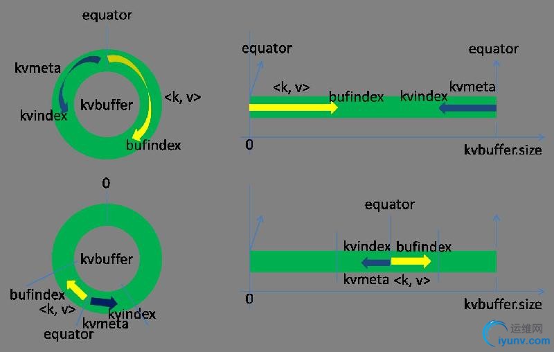

  话 分两端,在Spill线程如火如荼的进行SortAndSpill工作的同时,Map任务不会因此而停歇,而是一无既往地进行着数据输出。Map还是把数 据写到kvbuffer中,那问题就来了:只顾着闷头按照bufindex指针向上增长,kvmeta只顾着按照Kvindex向下增长,是保持指针起始位置不变继续跑呢,还是 另谋它路?如果保持指针起始位置不变,很快bufindex和Kvindex就碰头了,碰头之后再重新开始或者移动内存都比较麻烦,不可取。Map取 kvbuffer中剩余空间的中间位置,用这个位置设置为新的分界点,bufindex指针移动到这个分界点,Kvindex移动到这个分界点的-16位 置,然后两者就可以和谐地按照自己既定的轨迹放置数据了,当Spill完成,空间腾出之后,不需要做任何改动继续前进。分界点的转换如下图所示:

  Map任务如果输出数据量很大,可能会进行好几次Spill,out文件和Index文件会产生很多,分布在不同的磁盘上。最后把这些文件进行合并的merge过程闪亮登场。
  Merge 过程怎么知道产生的Spill文件都在哪了呢?从所有的本地目录上扫描得到产生的Spill文件,然后把路径存储在一个数组里。Merge过程又怎么知道 Spill的索引信息呢?没错,也是从所有的本地目录上扫描得到Index文件,然后把索引信息存储在一个列表里。到这里,又遇到了一个值得纳闷的地方。 在之前Spill过程中的时候为什么不直接把这些信息存储在内存中呢,何必又多了这步扫描的操作?特别是Spill的索引数据,之前当内存超限之后就把数 据写到磁盘,现在又要从磁盘把这些数据读出来,还是需要装到更多的内存中。之所以多此一举,是因为这时kvbuffer这个内存大户已经不再使用可以回 收,有内存空间来装这些数据了。(对于内存空间较大的土豪来说,用内存来省却这两个io步骤还是值得考虑的。)
  然后为merge过程创建一个叫file.out的文件和一个叫file.out.Index的文件用来存储最终的输出和索引。
  一 个partition一个partition的进行合并输出。对于某个partition来说,从索引列表中查询这个partition对应的所有索引信 息,每个对应一个段插入到段列表中。也就是这个partition对应一个段列表,记录所有的Spill文件中对应的这个partition那段数据的文 件名、起始位置、长度等等。
  然后对这个partition对应的所有的segment进行合并,目标是合并成一个segment。当这个 partition对应很多个segment时,会分批地进行合并:先从segment列表中把第一批取出来,以key为关键字放置成最小堆,然后从最小 堆中每次取出最小的输出到一个临时文件中,这样就把这一批段合并成一个临时的段,把它加回到segment列表中;再从segment列表中把第二批取出 来合并输出到一个临时segment,把其加入到列表中;这样往复执行,直到剩下的段是一批,输出到最终的文件中。
  最终的索引数据仍然输出到Index文件中。

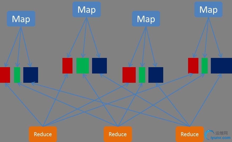

  Spark中需要Shuffle 输出的Map任务会为每个Reduce创建对应的bucket,Map产生的结果会根据设置的partitioner得到对应的bucketId,然后填 充到相应的bucket中去。每个Map的输出结果可能包含所有的Reduce所需要的数据,所以每个Map会创建R个bucket(R是reduce的 个数),M个Map总共会创建M*R个bucket。
  Map创建的bucket其实对应磁盘上的一个文 件,Map的结果写到每个bucket中其实就是写到那个磁盘文件中,这个文件也被称为blockFile,是Disk Block Manager管理器通过文件名的Hash值对应到本地目录的子目录中创建的。每个Map要在节点上创建R个磁盘文件用于结果输出,Map的结果是直接输 出到磁盘文件上的,100KB的内存缓冲是用来创建Fast Buffered OutputStream输出流。这种方式一个问题就是Shuffle文件过多。

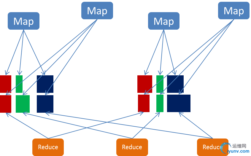

  针对上述Shuffle 过程产生的文件过多问题,Spark有另外一种改进的Shuffle过程:consolidation Shuffle,以期显著减少Shuffle文件的数量。在consolidation Shuffle中每个bucket并非对应一个文件,而是对应文件中的一个segment部分。Job的map在某个节点上第一次执行,为每个 reduce创建bucket对应的输出文件,把这些文件组织成ShuffleFileGroup,当这次map执行完之后,这个 ShuffleFileGroup可以释放为下次循环利用;当又有map在这个节点上执行时,不需要创建新的bucket文件,而是在上次的 ShuffleFileGroup中取得已经创建的文件继续追加写一个segment;当前次map还没执行完,ShuffleFileGroup还没有 释放,这时如果有新的map在这个节点上执行,无法循环利用这个ShuffleFileGroup,而是只能创建新的bucket文件组成新的 ShuffleFileGroup来写输出。
  比 如一个Job有3个Map和2个reduce:(1) 如果此时集群有3个节点有空槽,每个节点空闲了一个core,则3个Map会调度到这3个节点上执行,每个Map都会创建2个Shuffle文件,总共创 建6个Shuffle文件;(2) 如果此时集群有2个节点有空槽,每个节点空闲了一个core,则2个Map先调度到这2个节点上执行,每个Map都会创建2个Shuffle文件,然后其 中一个节点执行完Map之后又调度执行另一个Map,则这个Map不会创建新的Shuffle文件,而是把结果输出追加到之前Map创建的Shuffle 文件中;总共创建4个Shuffle文件;(3) 如果此时集群有2个节点有空槽,一个节点有2个空core一个节点有1个空core,则一个节点调度2个Map一个节点调度1个Map,调度2个Map的 节点上,一个Map创建了Shuffle文件,后面的Map还是会创建新的Shuffle文件,因为上一个Map还正在写,它创建的 ShuffleFileGroup还没有释放;总共创建6个Shuffle文件。
