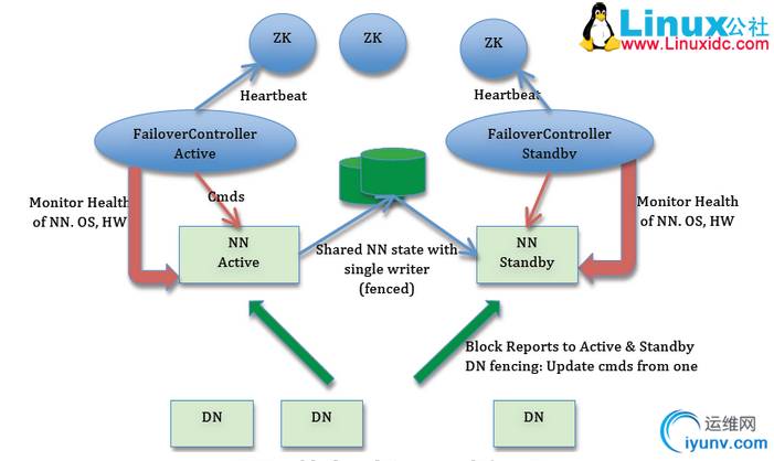

  为了解决上述问题,Hadoop给出了HDFS的高可用HA方案:HDFS通常由两个NameNode组成,一个处于active状态,另一个处于standby状态。Active NameNode对外提供服务,比如处理来自客户端的RPC请求,而Standby NameNode则不对外提供服务,仅同步Active NameNode的状态,以便能够在它失败时快速进行切换。
  1.2 HDFS HA架构
  一个典型的HA集群,NameNode会被配置在两台独立的机器上,在任何时间上,一个NameNode处于活动状态,而另一个NameNode处于备份状态,活动状态的NameNode会响应集群中所有的客户端,备份状态的NameNode只是作为一个副本,保证在必要的时候提供一个快速的转移。
  为了让Standby Node与Active Node保持同步,这两个Node都与一组称为JNS的互相独立的进程保持通信(Journal Nodes)。当Active Node上更新了namespace,它将记录修改日志发送给JNS的多数派。Standby noes将会从JNS中读取这些edits,并持续关注它们对日志的变更。Standby Node将日志变更应用在自己的namespace中,当failover发生时,Standby将会在提升自己为Active之前,确保能够从JNS中读取所有的edits,即在failover发生之前Standy持有的namespace应该与Active保持完全同步。
  为了支持快速failover,Standby node持有集群中blocks的最新位置是非常必要的。为了达到这一目的,DataNodes上需要同时配置这两个Namenode的地址,同时和它们都建立心跳链接,并把block位置发送给它们。
  任何时刻,只有一个Active NameNode是非常重要的,否则将会导致集群操作的混乱,那么两个NameNode将会分别有两种不同的数据状态,可能会导致数据丢失,或者状态异常,这种情况通常称为“split-brain”(脑裂,三节点通讯阻断,即集群中不同的Datanodes却看到了两个Active NameNodes)。对于JNS而言,任何时候只允许一个NameNode作为writer;在failover期间,原来的Standby Node将会接管Active的所有职能,并负责向JNS写入日志记录,这就阻止了其他NameNode基于处于Active状态的问题。
  基于QJM的HDFS HA方案如上图所示,其处理流程为:集群启动后一个NameNode处于Active状态,并提供服务,处理客户端和DataNode的请求,并把editlog写到本地和share editlog(这里是QJM)中。另外一个NameNode处于Standby状态,它启动的时候加载fsimage,然后周期性的从share editlog中获取editlog,保持与Active节点的状态同步。为了实现Standby在Active挂掉后迅速提供服务,需要DataNode同时向两个NameNode汇报,使得Stadnby保存block to DataNode信息,因为NameNode启动中最费时的工作是处理所有DataNode的blockreport。为了实现热备,增加FailoverController和Zookeeper,FailoverController与Zookeeper通信,通过Zookeeper选举机制,FailoverController通过RPC让NameNode转换为Active或Standby。

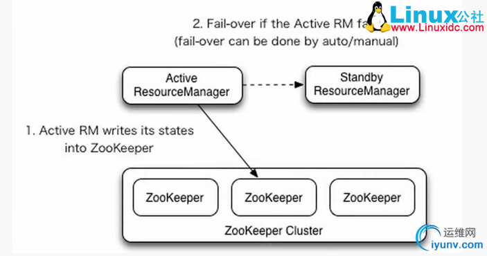

  1.6 YARN HA架构
  YARN的HA架构和HDFSHA类似,需要启动两个ResourceManager,这两个ResourceManager会向ZooKeeper集群注册,通过ZooKeeper管理它们的状态(Active或Standby)并进行自动故障转移。
