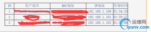

  此处IP地址刚开始设置的时候是从100开始(101、102、103),因为在虚拟机里面来回切换非常麻烦。打算使用xshell或者其他的工具软件从宿主机连到虚拟机进行操作。但发现ssh会经常连不上或者连上之后经常性的断。检查各种配置防火墙、ssh配置等一直定位不到准确的问题。后面在一篇文章中发现有提到IP冲突,一开始检查没有发现(三台虚拟机是100、101、102,宿主机104,完全没冲突啊)。后面在另外一篇关于路由器的文章中介绍到DHCP默认是从100开始分配地址(不管文章本身是否正确,但我家里的确实是从100开始分配)。乍一看还是没有发现到问题,这时候我老婆突然跑过来跟我说手机上不了网了,我看着她手上的手机立马跑到路由器查看,结果:
  跟家里的手机和Ipad地址冲突!!!!!!
