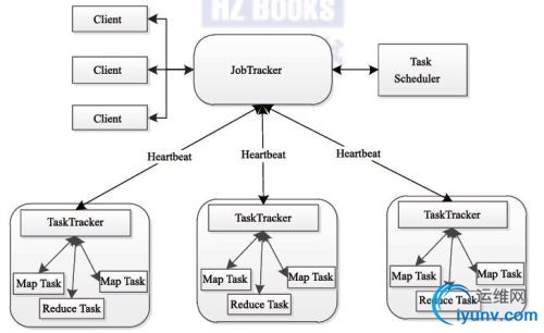

2.2  Hadoop MapReduce架构
  同HDFS一样,Hadoop MapReduce也采用了Master/Slaves(M/S)架构,如下图所示,它主要由以下几个组件组成:Client、JobTracker、TaskTracker和Task。
  下面分别对这几个组件进行介绍:
  A、Client
  用户编写的MapReduce程序通过Client提交到JobTracker端。同时。用户可以通过Client提供的一些接口查看作业运行状态。在Hadoop内部用“作业”(Job)表示MapReduce程序。一个MapReduce程序可以对应若干个作业,而每个作业被分解成若干个Map/Reduce任务(Task)。
  B、JobTracker
  JobTracker主要负责资源监控和作业调度。JobTracker监控所有TaskTracker与作业的健康状况,一旦发现失败情况后,其会将相应的任务转移到其它节点。同时,JobTracker会跟踪任务的执行进度、资源使用量等信息,并将这些信息告诉任务调度器,而调度器会在资源出现空闲时,选择合适的任务使用这些资源。在Hadoop中,任务调度器是一个可插拔的模块,用户可以根据自己的需要设计相应的调度器。
  C、TaskTracker
  TaskTracker会周期性地通过Heartbeat将本节点上资源的使用情况和任务的运行进度汇报给JobTracker,同时接收JobTracker发送过来的命令并执行相应的操作(例如启动新任务、杀死任务等)。
  TaskTracker使用“slot”等量划分本节点的数量,“slot”代表计算资源(CPU、内存等)。
  一个Task获取到一个slot后才有机会运行,而Hadoop调度器的作用就是将各个TaskTracker上的空闲slot分配给Task使用。
  Slot分为Map slot和Reduce slot两种,分别提供Map Task和Reduce Task。TaskTracker通过slot数目限定Task的并发度。

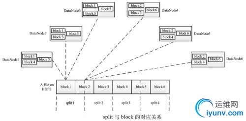

  Task分为Map Task和Reduce Task两种,均有TaskTracker启动。我们知道,HDFS以固定大小的block为基本单位存储数据,而对于MapReduce而言,其处理基本单位是分片(split).
  split是一个逻辑概念,它只包含一些元数据信息,比如数据起始位置、数据长度、数据所在节点等等。它的划分方法完全由用户自己决定,但是建议split的划分大小与HDFS的block大小一致。
  需要注意的是,split的多少决定Map Task的数目,因为每个split会交由一个Map Task处理。
  Split与blcok的对应关系图:

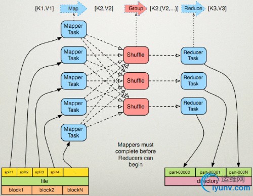

  MapTask先将对应的split迭代解析成一个个key/value对,依次调用用户自定义的map函数进行处理,最终将临时结果存放到本地磁盘上,其中临时数据被分成若干个partition,每个partition将被一个ReduceTask处理。
  ReduceTask分为三个阶段:第一步,从远程节点上读取Map Task中间结果,称为Shuffle阶段。第二步,按照key对key/value进行排序,称为Sort阶段。第三步,依次读取,调用用户自定义的reduce函数处理,并将最终结果存到HDFS上,称为Reduce阶段。

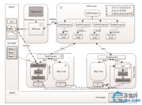

  这段主要讲解Map Reduce的物理实体作业的生命周期,即从作业提交到运行结束的整个过程。如下图所示:
  步骤 1 作业提交与初始化。用户提交作业后,首先由 JobClient 实例将作业相关信息,比如将程序 jar 包、作业配置文件、分片元信息文件等上传到分布式文件系统(一般为HDFS)上,其中,分片元信息文件记录了每个输入分片的逻辑位置信息。然后JobClient 通过 RPC通知JobTracker。JobTracker收到新作业提交请求后,由作业调度模块对作业进 行初始化 :为作业创建一个JobInProgress对象以跟踪作业运行状况,而 JobInProgress 则会为每个Task创建一个TaskInProgress 对象以跟踪每个任务的运行状态,TaskInProgress 可能需要管理多个“Task 运行尝试”(称为“Task Attempt”)。
  步骤 2 任务调度与监控。前面提到,任务调度和监控的功能均由JobTracker 完成。 TaskTracker 周期性地通过Heartbeat向JobTracker汇报本节点的资源使用情况,一旦出现空闲资源,JobTracker会按照一定的策略选择一个合适的任务使用该空闲资源,这由任务调 度器完成。任务调度器是一个可插拔的独立模块,且为双层架构,即首先选择作业,然后从该作业中选择任务,其中,选择任务时需要重点考虑数据本地性。此外,JobTracker跟踪作业的整个运行过程,并为作业的成功运行提供全方位的保障。首先,当TaskTracker或者Task失败时,转移计算任务 ;其次,当某个Task执行进度远落后于同一作业的其他 Task 时, 为之启动一个相同 Task,并选取计算快的Task结果作为最终结果。
  步骤 3  任务运行环境准备。运行环境准备包括JVM启动和资源隔离,均由TaskTracker 实现。TaskTracker为每个Task启动一个独立的JVM 以避免不同Task在运行过程中相互影响;同时,TaskTracker使用了操作系统进程实现资源隔离以防止Task滥用资源。
  步骤 4 任务执行。TaskTracker 为 Task 准备好运行环境后,便会启动Task。在运行过 程中,每个 Task 的最新进度首先由 Task 通过 RPC 汇报给TaskTracker,再由 TaskTracker 汇报给JobTracker。
  步骤 5 作业完成。待所有 Task 执行完毕后,整个作业执行成功。

  这些按照时间顺序包括:输入分片(input split)、map阶段、combiner阶段、shuffle阶段和reduce阶段。
  1)  输入分片(input split):在进行map计算之前,mapreduce会根据输入文件计算输入分片(input split),每个输入分片(input split)针对一个map任务,输入分片(input split)存储的并非数据本身,而是一个分片长度和一个记录数据的位置的数组,输入分片(input split)往往和hdfs的block(块)关系很密切,假如我们设定hdfs的块的大小是64mb,如果我们输入有三个文件,大小分别是3mb、65mb和127mb,那么mapreduce会把3mb文件分为一个输入分片(input split),65mb则是两个输入分片(input split)而127mb也是两个输入分片(input split),换句话说我们如果在map计算前做输入分片调整,例如合并小文件,那么就会有5个map任务将执行,而且每个map执行的数据大小不均,这个也是mapreduce优化计算的一个关键点。
  2)  map阶段:就是程序员编写好的map函数了,因此map函数效率相对好控制,而且一般map操作都是本地化操作也就是在数据存储节点上进行;
  3)  combiner阶段:combiner阶段是程序员可以选择的,combiner其实也是一种reduce操作,因此我们看见WordCount类里是用reduce进行加载的。Combiner是一个本地化的reduce操作,它是map运算的后续操作,主要是在map计算出中间文件前做一个简单的合并重复key值的操作,例如我们对文件里的单词频率做统计,map计算时候如果碰到一个hadoop的单词就会记录为1,但是这篇文章里hadoop可能会出现n多次,那么map输出文件冗余就会很多,因此在reduce计算前对相同的key做一个合并操作,那么文件会变小,这样就提高了宽带的传输效率,毕竟hadoop计算力宽带资源往往是计算的瓶颈也是最为宝贵的资源,但是combiner操作是有风险的,使用它的原则是combiner的输入不会影响到reduce计算的最终输入,例如:如果计算只是求总数,最大值,最小值可以使用combiner,但是做平均值计算使用combiner的话,最终的reduce计算结果就会出错。
  4)  shuffle阶段:将map的输出作为reduce的输入的过程就是shuffle了,这个是mapreduce优化的重点地方。这里我不讲怎么优化shuffle阶段,讲讲shuffle阶段的原理,因为大部分的书籍里都没讲清楚shuffle阶段。Shuffle一开始就是map阶段做输出操作,一般mapreduce计算的都是海量数据,map输出时候不可能把所有文件都放到内存操作,因此map写入磁盘的过程十分的复杂,更何况map输出时候要对结果进行排序,内存开销是很大的,map在做输出时候会在内存里开启一个环形内存缓冲区,这个缓冲区专门用来输出的,默认大小是100mb,并且在配置文件里为这个缓冲区设定了一个阀值,默认是0.80(这个大小和阀值都是可以在配置文件里进行配置的),同时map还会为输出操作启动一个守护线程,如果缓冲区的内存达到了阀值的80%时候,这个守护线程就会把内容写到磁盘上,这个过程叫spill,另外的20%内存可以继续写入要写进磁盘的数据,写入磁盘和写入内存操作是互不干扰的,如果缓存区被撑满了,那么map就会阻塞写入内存的操作,让写入磁盘操作完成后再继续执行写入内存操作,前面我讲到写入磁盘前会有个排序操作,这个是在写入磁盘操作时候进行,不是在写入内存时候进行的,如果我们定义了combiner函数,那么排序前还会执行combiner操作。每次spill操作也就是写入磁盘操作时候就会写一个溢出文件,也就是说在做map输出有几次spill就会产生多少个溢出文件,等map输出全部做完后,map会合并这些输出文件。这个过程里还会有一个Partitioner操作,对于这个操作很多人都很迷糊,其实Partitioner操作和map阶段的输入分片(Input split)很像,一个Partitioner对应一个reduce作业,如果我们mapreduce操作只有一个reduce操作,那么Partitioner就只有一个,如果我们有多个reduce操作,那么Partitioner对应的就会有多个,Partitioner因此就是reduce的输入分片,这个程序员可以编程控制,主要是根据实际key和value的值,根据实际业务类型或者为了更好的reduce负载均衡要求进行,这是提高reduce效率的一个关键所在。到了reduce阶段就是合并map输出文件了,Partitioner会找到对应的map输出文件,然后进行复制操作,复制操作时reduce会开启几个复制线程,这些线程默认个数是5个,程序员也可以在配置文件更改复制线程的个数,这个复制过程和map写入磁盘过程类似,也有阀值和内存大小,阀值一样可以在配置文件里配置,而内存大小是直接使用reduce的tasktracker的内存大小,复制时候reduce还会进行排序操作和合并文件操作,这些操作完了就会进行reduce计算了。
  5)  reduce阶段:和map函数一样也是程序员编写的,最终结果是存储在hdfs上的。
