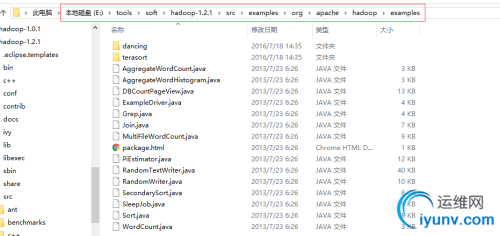

  学hadoop,第一个程序当然就是WordCount,这个程序不用自己照着书上抄写,hadoop的安装包里已经带了很多学习示例,其中就包括WordCount,如下图中的最后一个文件就是了 DSC0000.png
