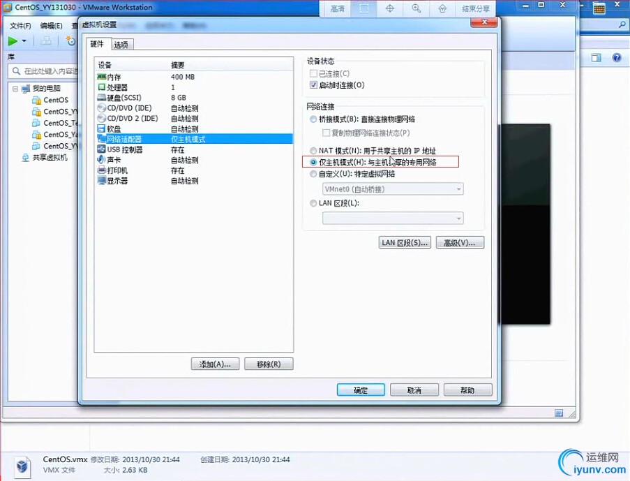

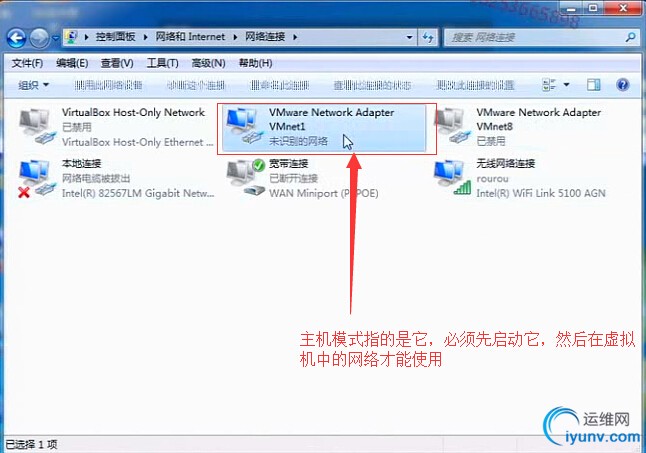

  1.内存大小配置为512M,网络配置选择仅主机模式
  模式说明:

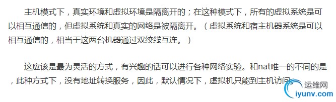

  a.VMWare提供三种工作模式桥接(bridge)(和主机一个网段)、NAT(网络地址转换)(设置动态ip)和host-only(主机模式)(和主机不在同一个网段
  b.主机模式:
  特点:真实环境和虚拟环境是隔离开的,即本地网段和虚拟机网段是不同的
  以上,windows所在的局域网与linux是不能够通信的,因为网段不同

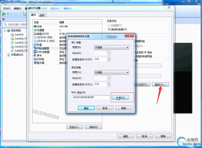

  2.打开已有的centos镜像时发现进度条到最后就是进不去了,可能原因是网卡的事,方法是点击高级,重新生成mac地址

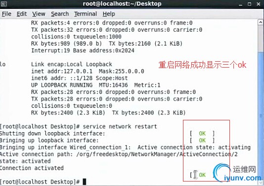

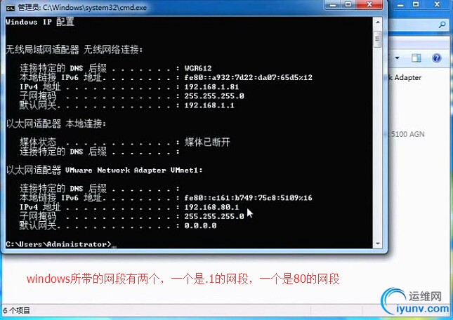

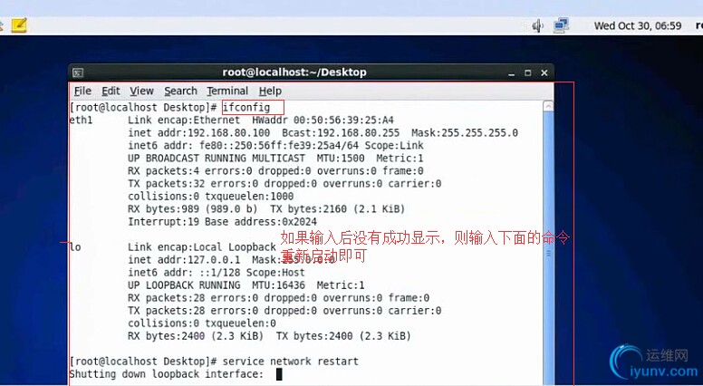

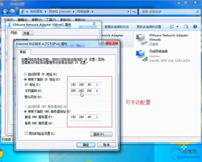

  4.设置linux的网络
  如此配置之后在本地命令行ping 虚拟机中linux网络可以ping通,并且在虚拟机中也可以ping通本地的无线网络

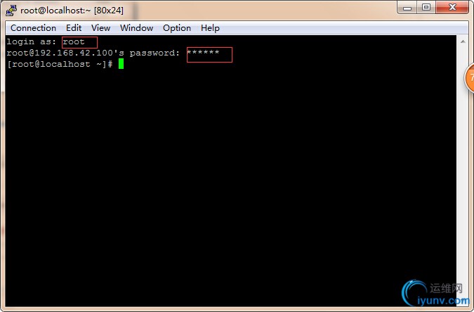

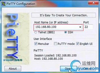

  最后使用工具进行远程连接,其中的ip地址填虚拟机中linux的ip地址
