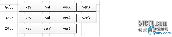

  读写操作需要在最新的一份数据上进行,为标识哪一台数据机上的数据为最新,我们引入版本号,每一条数据记录,不单存储数据本身,同时存储本机和另一台数据机的相应版本信息:
  当各机上的verA = verB时,认为各机数据一致并且都是最新数据;当verA > verB时,则认为A机上的数据最新。实际应用中通过提议、协商、同步和广播四个过程维护数据与版本信息,以数据写入A机为例,我们来看具体的写入过程。

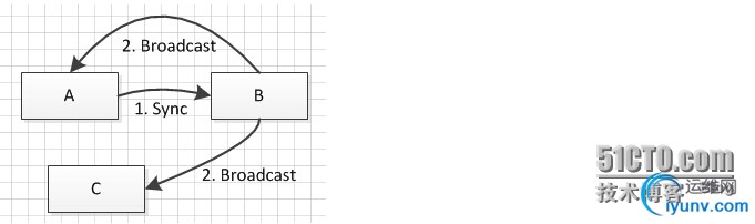

  A机数据更新后,将对B机同步数据;B机完成数据更新后会提升本机版本号,还会将该变动同步给A机、C机,具体过程如下:
  •   B检查本地key对应的版本号,当满足verA > verB时,允许同步数据写入本地、提升verB;当verA = verB时,交由C机仲裁,C.verA > C.verB时,同样允许数据写入本地、提升verB,否则返回错误(同步)
  •   更新成功后,B广播自己的版本号,A.verB、C.verB都将得到提升,之后三机恢复平衡状态(广播)
  同步与广播用图示表示如下:
