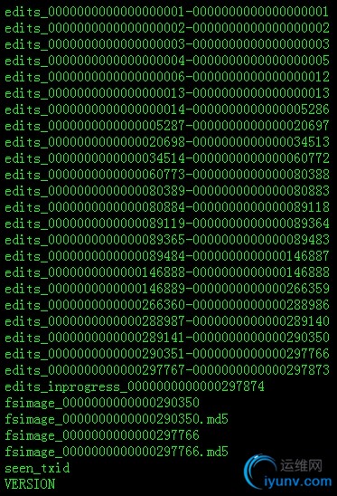

  先来看看关于NameNode元数据相关的目录结构,也就是配置在hdfs-site.xml上的dfs.name.dir项,具体目录为$dfs.name.dir/current。看看目录(hadoop2.2.0版本):
  我们发现有些以edites_开头和少量以fsimage开头的文件。fsimage和edites文件都是hadoop文件系统元数据的组成部分。
  其中fsimage镜像文件包含了整个HDFS文件系统的所有目录和文件的indoe信息。对于文件来说包括了数据块描述信息、修改时间、访问时间等;对于目录来说包括修改时间、访问权限控制信息(目录所属用户,所在组等)等。
  另外,edit文件主要是在NameNode已经启动情况下对HDFS进行的各种更新操作进行记录,HDFS客户端执行所有的写操作都会被记录到edit文件中。

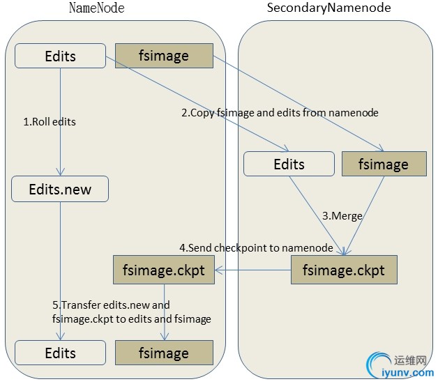

  四、Hadoop1.x中fsimage和edits的合并机制
  当edits文件很多很大的时候,NameNode在启动的时候需要逐一每条的执行这些edits文件,这就严重地影响了整个HDFS的启动时间。这问题在hadoop1.x是通过SecondaryNamenode机制将edits文件合并到fsimage中,其之得到解决,SecondaryNamenode在第一代的Hadoop中算是一个非热备的NameNode备份。整个SecondaryNamenode的工作流程简单地画了一下图:
  简单描述一下具体流程:
  步骤一:SSN在一个checkpoint时间点和NameNode进行通信,请求NameNode停止使用edits文件记录相关操作而是暂时将新的Write操作写到新的文件edit.new来。
  步骤二:SSN通过HTTP GET的方式从NameNode中将fsimage和edits文件下载回来本地目录中。
  步骤三:SSN中合并edits和fsimage。SSN将从NameNode中下载回来的fsimage加载到内存中,然后逐条 执行edits文件中的各个操作项,使得加载到内存中的fsimage中包含edits中的操作,这个过程就是所谓的合并了。
  步骤四:在SSN中合并完fsimage和edits文件后,需要将新的fsimage回传到NameNode上,这个是通过HTTP POST方式进行的。
  步骤五:NameNode将从SSN接收到的新的fsimage替换掉旧的fsimage。同时将edits.new文件转换为通常的edits文件,这样edits文件的大小就得到减少了。SSN整个合并以及和NameNode的交互过程到这里已经结束。
