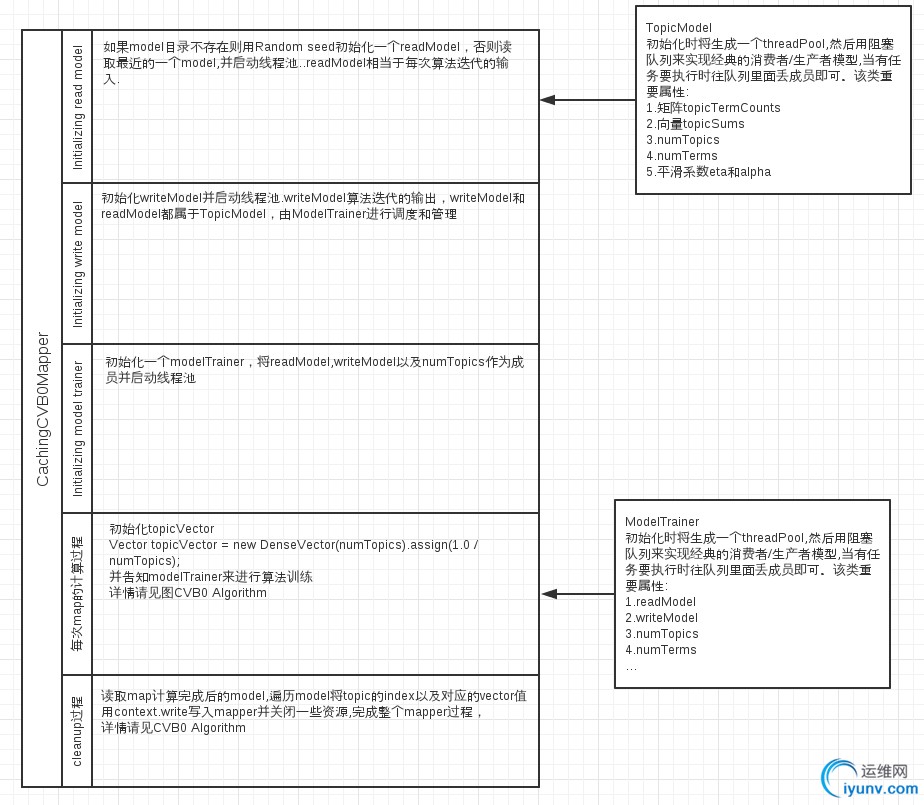

  首先分析Mapper,即CachingCVB0Mapper,顾名思义就是能够缓存的Mapper,表现在其readModel的选取上面,如果目录里面不存在任何model则用RandomSeed初始化一个readModel,否则读取最近的一个model。程序将model划分为readModel和writeModel,这两个都是TopicModel类,并由ModelTrainer来进行调度和管理
  CachingCVB0Mapper整个过程如下图所示(清晰大图见附件)
  在上面这个整体框架下,mahout程序应用了CVB0 Algorithm来计算LDA模型, 在map过程中通过对向量docTopic和矩阵docTopicModel的反复迭代求解,算出每个document的docTopicModel并且在update writeModel阶段将docTopicModel矩阵进行向量的相加操作,经历完所有的map过程后得到整个corpus的docTopicModel矩阵,最终在cleanup过程中将topic的index作为key,矩阵docTopicModel作为value写入reduce。该过程涉及到的算法如下所示
  CVB0算法分析图解(清晰大图见附件)

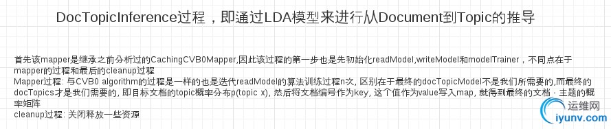

  4.利用生成的LDA模型推导出topic的概率分布

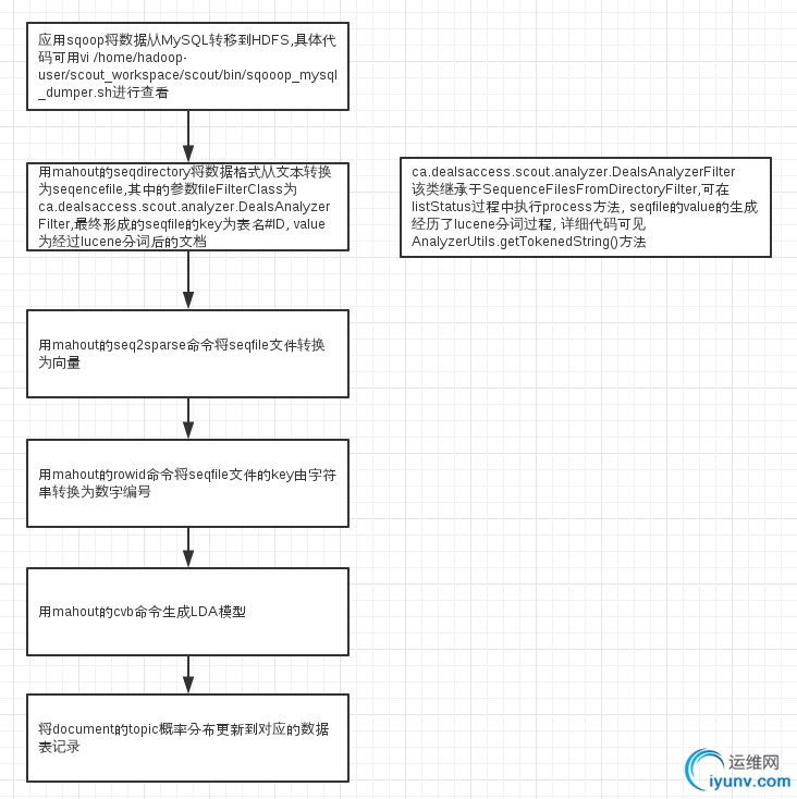

  该项目的初始数据保存在MySQL中, 算法分析需要map/reduce过程以及hdfs文件系统的参与, 最后将结果更新至MySQL,整个过程如图所示
  详细流程代码可以用vi /home/hadoop-user/scout_workspace/scout/bin/lda/cluster-dealsaccess-lda.sh查看,并可以用如下的图进行表示(清晰大图见附件)
  其中数据迁移到hdfs可采用sqoop import命令来完成,实现此过程的sh文件在/home/hadoop-user/scout_workspace/scout/bin/sqooop_mysql_dumper.sh中,可用vi /home/hadoop-user/scout_workspace/scout/bin/sqooop_mysql_dumper.sh进行查看。Apache Sqoop的网址链接为http://sqoop.apache.org/docs/1.4.4/SqoopUserGuide.html#_literal_sqoop_import_literal

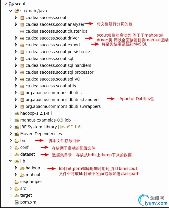

  Scout项目架构分析
  Scout的目录结构
  该scout项目的包依赖为hadoop及其依赖包, mahout-examples-0.9-job.jar, mysql-connector-java-5.1.25.jar, google的gson-2.2.4.jar包
  主要职责为将数据文件在MySQL以及HDFS之间进行转移,代码量不多,花少量时间即可看懂。
