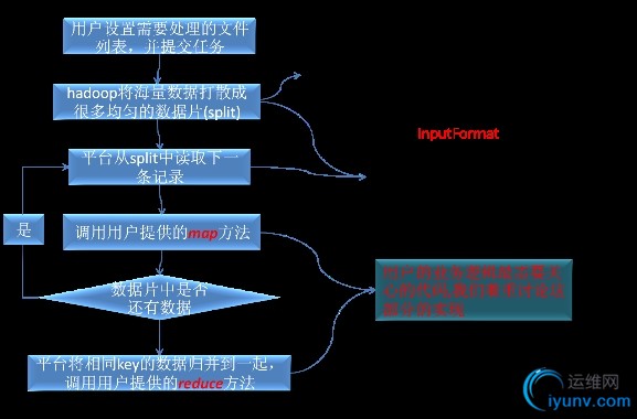

  在Map阶段,Mapper将作为输入的n个文档分割为对应的n(或n个以上)个InputSplits,每个InputSplits分配给一个Mapper--> 调用RecordReader将每个InputSplits的每行解析成一个对,key为行号,value为每行的内容--> 调用用户填写的map()函数,对每个进行处理(相当于对文档中的每一行进行处理),把value转换为字符串,根据空格或其他字符进行切割,对每个切割好的单词形成对,key为该单词,value为1,输出到OutputCollector(Hadoop框架提供,专门用来负责收集Mapper和Reducer的输出结果)中-->若定义了combiner,将该Mapper的所有结果按key值(即单词)排序,把相同key值合并,作为Mapper最终的输出结果输出;
  Partition根据Mapper的输出将所有key值相同的分配到一个Reducer;
  Reducer阶段:对接收到的数据排序,按key值排序--> 调用用户输入的reduce()函数,合并相同key值得value然后输出。过程如下图所示:
  上述过程中,在Mapper和Reducer阶段都有按key值(单词)排序的过程,所以在一个job中,要同时完成单词词频统计和按value值排序输出是不可能的,因为排好序后还是会被Mapper和Reducer中的排序过程打乱。
