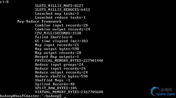

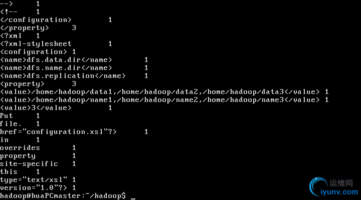

  (3)       最后就是运行下wordcount而已
  效果如图(命令也可参照)
