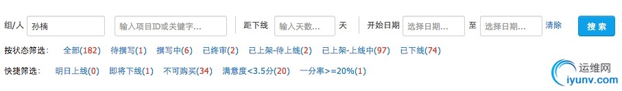

  例如,下图是用户搜索项目(DEAL)的界面,当选中一个人或者组织节点后,需要实时显示状态分组和快捷分组的每个项的DEAL数目:
  为了实现上述导航效果,可以采用以下两个方案:
方案一, 针对每个导航项发送一个Ajax请求,去Solr服务器查询对应的DEAL数目。该方案问题在于,当导航项比较多时,扩展性不好。
方案二, 应用Solr自带的Facet技术实现以导航为目的的搜索,查询结果根据分类添加count信息。

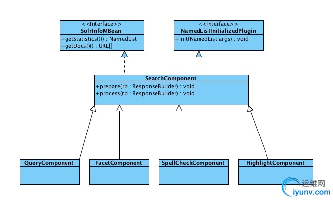

  SearchHandler中的component对象包含有QueryComponent、FacetComponent、HighlightComponent等,其中QueryComponent主要负责查询部分,FacetComponent处理facet、HighlightComponent负责高亮显示。SearchHandler在请求处理过程中,由SearchHandler.handleRequestBody(SolrQueryRequest req, SolrQueryResponse rsp)方法依次调用component的prepare、process、distributedProcess方法(分布式搜索本文暂不讨论) 。QueryComponent调用SolrIndexSearcher,SolrIndexSearcher继承了lucene的IndexSearcher类进行搜索,FacetComponent实现对Term的层面的统计,下图是SearchComponent的类图结构:
