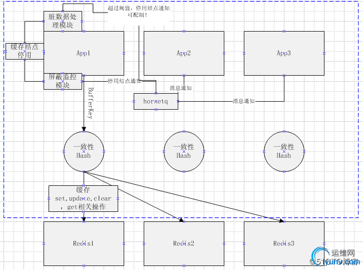

  由于redis是单点,项目中需要使用,必须自己实现分布式。基本架构图如下所示:
  2.分布式实现
  通过key做一致性哈希,实现key对应redis结点的分布。
  一致性哈希的实现:
  l        hash值计算:通过支持MD5与MurmurHash两种计算方式,默认是采用MurmurHash,高效的hash计算。
  l        一致性的实现:通过java的TreeMap来模拟环状结构,实现均匀分布
  3.client的选择
  对于jedis修改的主要是分区模块的修改,使其支持了跟据BufferKey进行分区,跟据不同的redis结点信息,可以初始化不同的 ShardInfo,同时也修改了JedisPool的底层实现,使其连接pool池支持跟据key,value的构造方法,跟据不同 ShardInfos,创建不同的jedis连接客户端,达到分区的效果,供应用层调用
  4.模块的说明
  l        脏数据处理模块,处理失败执行的缓存操作。
  l        屏蔽监控模块,对于jedis操作的异常监控,当某结点出现异常可控制redis结点的切除等操作。
  整个分布式模块通过hornetq,来切除异常redis结点。对于新结点的增加,也可以通过reload方法实现增加。(此模块对于新增结点也可以很方便实现)
  对于以上分布式架构的实现满足了项目的需求。另外使用中对于一些比较重要用途的缓存数据可以单独设置一些redis结点,设定特定的优先级。另外对 于缓存接口的设计,也可以跟据需求,实现基本接口与一些特殊逻辑接口。对于cas相关操作,以及一些事物操作可以通过其watch机制来实现。
