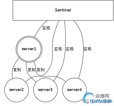

1.1 sentinel的功能:

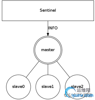

  1.      监控,sentinel会不断的检查你的主服务器和从服务器是否运行正常
  2.      提醒.当被监控的某个redis服务器出现问题时,sentinel可以通过API向管理员或者其他应用程序发送通知
  3.      自动故障迁移
1.2 服务器连接:

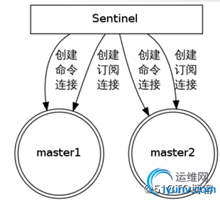

1.2.1 sentinel通过用户配置的配置文件来发现主服务器
  sentinel会与被监视的主服务器创建两个网络连接:
  1.      命令连接用于向主服务器发送命令
  2.      订阅连接用于订阅指定的频道,从而发现

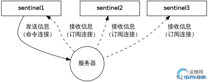

  sentinel会通过命令连接想被监视的主从服务器发送hello信息,该消息包含sentinel的IP,端口号,ID等内容,以此来向其他sentinel 宣告自己的存在,于此同时sentinel会通过订阅连接接受其他sentinel的hello信息,以此来发现监视同一个主服务器的其他sentinel

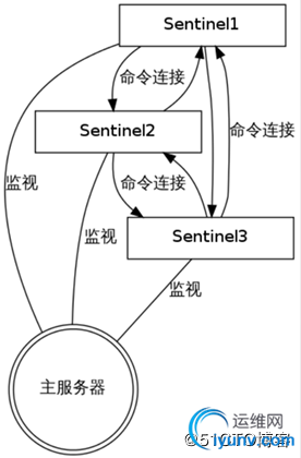

1.1.1 多个sentinel之间的连接:
  sentinel之间只会互相创建命令连接,用于进行通信,因为已经有主从服务器作为发送和接受hello信息的中介,所以sentinel之间不会创建订阅连接

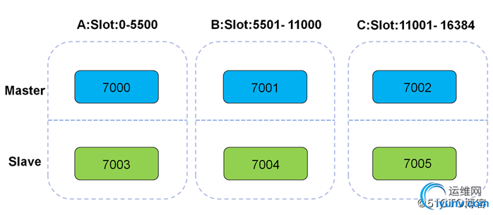

  redis集群使用数据分片,而非一致性hash来实现,一个redis集群包含16384个哈希槽,数据库中的每个键都属于这16384哈希槽其中一个,集群使用公式来计算键值属于哪个槽
  节点 A 负责处理 0 号至 5500 号哈希槽。
  节点 B 负责处理 5501 号至 11000 号哈希槽。
  节点 C 负责处理 11001 号至 16384 号哈希槽。

  为了使得集群在一部分加点下线或者无法与集群中大多数节点进行通讯的情况下,仍然可以正常运作,redis集群对节点使用了主从复制功能:集群中每个节点都有1个至N个复制品,其中一个复制品为主节点,而其余的N-1个复制品为从节点
  在之前列举的节点 A B C 的例子中,如果节点 B 下线了,那么集群将无法正常运行,因为集群找不到节点来处理 5501 号至 11000  号的哈希
  槽。
  假如在创建集群的时候(或者至少在节点 B 下线之前),我们为主节点  B添加了从节点 B1 那么当主节点 B 下线的时候,集群就会将 B1  设置为新的主节点,并让它代替下线的主节点 B 继续处理 5501 号至  11000 号的哈希槽,这样集群就不会因为主节点 B  的下线而无法正常运作了。
  不过如果节点 B B1 都下线的话, Redis 集群还是会停止运作。

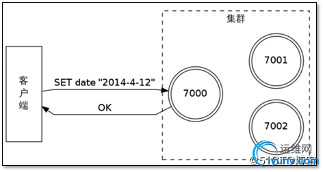

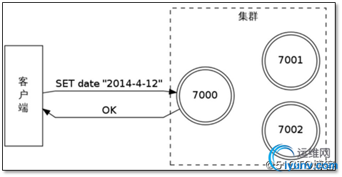

1.2 在集群中执行命令的两种情况:
  示例1-1 命令发送到正确的节点 : 就像单机redis服务器一样
  Ø  槽位说明:
  7000: 0~5000
  7001:槽 5001~10000
  7002:槽 10001~16383

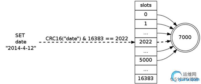

  示例1-1 命令发送到了错误的节点:
  接受到命令的节点并非处理键所在槽节点,那么节点将向客户端返回一个转向错误,告知客户端应该到哪个节点上去执行命令,客户端根据错误提示信息重新执行命令
  Ø  键date位于2022槽,该槽由7000负责,但错误发送到了7001上,7001向客户端返回转向错误
  Ø  客户端根据错误提示,转向到7000,并重新发送命令
