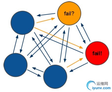

  2. Redis-Cluster误判节点fail进行切换
  (1) Redis-Cluster是无中心的架构,判断节点失败是通过仲裁的方式来进行(gossip和raft),也就是大部分节点认为一个节点挂掉了,就会做fail判定。
  (2) 如果某个节点在执行比较重的操作(flushall, slaveof等等)(可能短时间redis客户端连接会阻塞(redis单线程))或者由于网络原因,造成其他节点认为它挂掉了,会做fail判定。
  (3) Redis-Cluster提供了cluster-node-timeout这个参数(默认15秒),作为fail依据(如果超过15秒还是没反应,就认为是挂掉了),具体可以参考这篇文章:Redis-Cluster的FailOver失败案例分析
  以我们的经验看15秒完全够用。
