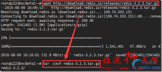

  下载redis源码,并进行相关操作,如下:
  wget http://download.redis.io/releases/redis-3.2.3.tar.gz
  tar -zxvf redis-3.2.3.tar.gz
  mv redis-3.2.3 redis

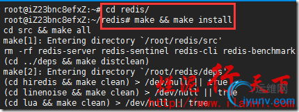

  解压完毕后,现在开始安装,如下:

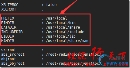

  cd redis
  make && make install

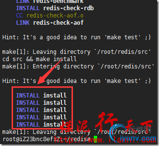

  通过上图,我们可以很容易的看出,redis安装到/usr/local,/usr/local/bin,/usr/local/share,/usr/local/include,/usr/local/lib,/usr/local/share/man目录下。

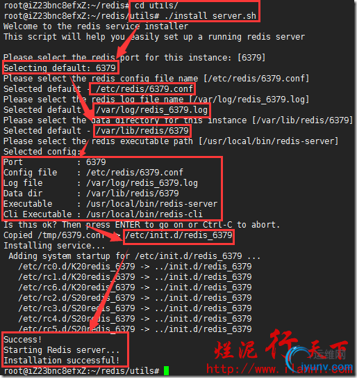

  然后再切换到utils目录下,执行redis初始化脚本install_server.sh,如下:
  cd utils/
  ./install_server.sh
  Port      : 6379
  Config file  : /etc/redis/6379.conf
  Log file    : /var/log/redis_6379.log
  Data dir    : /var/lib/redis/6379
  Executable   : /usr/local/bin/redis-server
  Cli Executable : /usr/local/bin/redis-cli
  Copied /tmp/6379.conf => /etc/init.d/redis_6379
  通过上图,我们可以看出redis初始化后redis配置文件为/etc/redis/6379.conf,日志文件为/var/log/redis_6379.log,数据文件dump.rdb存放到/var/lib/redis/6379目录下,启动脚本为/etc/init.d/redis_6379。

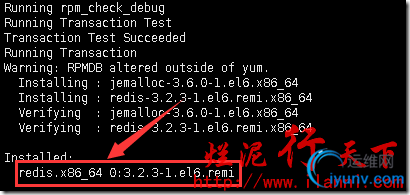

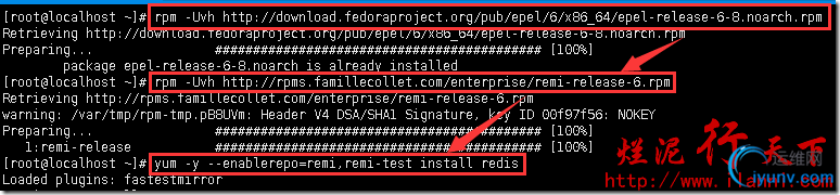

  源码安装redis介绍完毕后,我们再来通过yum方式安装redis,本文是以centos6.8为例。使用如下命令:
  rpm -Uvh http://download.fedoraproject.org/pub/epel/6/x86_64/epel-release-6-8.noarch.rpm
  rpm -Uvh http://rpms.famillecollet.com/enterprise/remi-release-6.rpm
  yum -y --enablerepo=remi,remi-test install redis

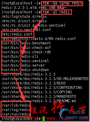

  redis安装完毕后,我们来查看下redis安装时创建的相关文件,如下:
  rpm -qa |grep redis
  rpm -ql redis
  通过上图,我们可以看出redis的配置文件是/etc/redis.conf,数据文件dump.rdb存放到/var/lib/redis/目录下,日志文件为 /var/log/redis/redis.log,其他的都是默认的。

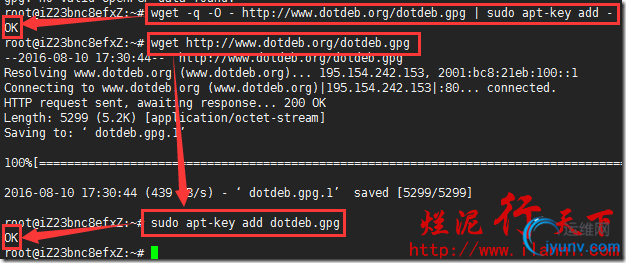

  先来介绍下安装最新版本的redis,首先要导入apt-get仓库验证密钥,如下:
  wget -q -O - http://www.dotdeb.org/dotdeb.gpg | sudo apt-key add -
  或者
  wget http://www.dotdeb.org/dotdeb.gpg
  sudo apt-key add dotdeb.gpg

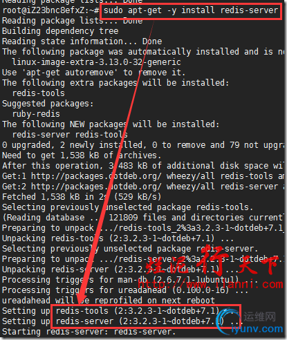

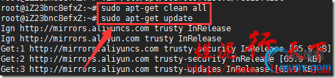

  apt-get仓库配置完毕后,我们现在来开始执行如下命令进行安装:
  sudo apt-get clean all
  sudo apt-get update
  sudo apt-get -y install redis-server
  通过上图,我们可以很明显的看出redis的版本是3.2.3,最新版本。当然我们也可以通过redis-cli --version命令进行查看。如下:

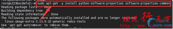

3.2 apt-get非最新版本
  上一章节我们使用的debian的apt-get仓库,安装的是redis最新版本,那么我们再来使用比较常见的PPA仓库安装redis看看。
  相关命令如下:
  sudo apt-get -y install python-software-properties software-properties-common
  sudo add-apt-repository -y ppa:chris-lea/redis-server
  sudo apt-get update

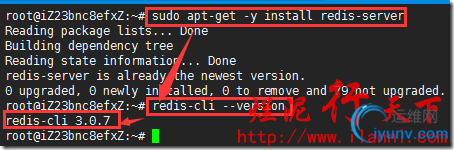

  通过上图,我们可以很明显的看出这样安装的redis是3.0.7版本,不是最新版本。

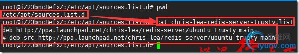

  以上方式,我们也可以通过直接添加apt-get仓库达到目的,因为sudo add-apt-repository -y ppa:chris-lea/redis-server这条命令其实就是在添加一个apt-get仓库。如下:
  cat /etc/apt/sources.list.d/chris-lea-redis-server-trusty.list
  添加apt-get仓库,使用如下命令:
  vim /etc/apt/sources.list.d/redis.list
  deb http://ppa.launchpad.net/chris-lea/redis-server/ubuntu trusty main
  deb-src http://ppa.launchpad.net/chris-lea/redis-server/ubuntu trusty main

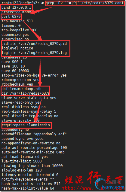

四、配置redis
  redis安装完毕之后,我们再来配置redis。其实有关redis的安装,我这边的建议是直接通过源码进行安装。因为安装完毕后,redis配置文件是非常完整的。
  考虑到安全性,我们只需要启用redis的密码验证功能requirepass参数即可。
  最终redis配置文件如下:
  grep -Ev '^#|^$' /etc/redis/6379.conf
  bind 127.0.0.1
  protected-mode yes
  port 6379
  tcp-backlog 511
  timeout 0
  tcp-keepalive 300
  daemonize yes
  supervised no
  pidfile /var/run/redis_6379.pid
  loglevel notice
  logfile /var/log/redis_6379.log
  databases 16
  save 900 1
  save 300 10
  save 60 10000
  stop-writes-on-bgsave-error yes
  rdbcompression yes
  rdbchecksum yes
  dbfilename dump.rdb
  dir /var/lib/redis/6379
  slave-serve-stale-data yes
  slave-read-only yes
  repl-diskless-sync no
  repl-diskless-sync-delay 5
  repl-disable-tcp-nodelay no
  slave-priority 100
  requirepass ilanniredis
  appendonly no
  appendfilename "appendonly.aof"
  appendfsync everysec
  no-appendfsync-on-rewrite no
  auto-aof-rewrite-percentage 100
  auto-aof-rewrite-min-size 64mb
  aof-load-truncated yes
  lua-time-limit 5000
  slowlog-log-slower-than 10000
  slowlog-max-len 128
  latency-monitor-threshold 0
  notify-keyspace-events ""
  hash-max-ziplist-entries 512
  hash-max-ziplist-value 64
  list-max-ziplist-size -2
  list-compress-depth 0
  set-max-intset-entries 512
  zset-max-ziplist-entries 128
  zset-max-ziplist-value 64
  hll-sparse-max-bytes 3000
  activerehashing yes
  client-output-buffer-limit normal 0 0 0
  client-output-buffer-limit slave 256mb 64mb 60
  client-output-buffer-limit pubsub 32mb 8mb 60
  hz 10
  aof-rewrite-incremental-fsync yes

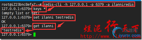

五、启动和使用redis
  redis配置文件配置完毕后,我们来启动redis并进行简单的操作。如下:
  redis-cli -h 127.0.0.1 -p 6379 -a ilanniredis
  keys *
  set ilanni testredis
  get ilanni
  我们来稍微讲解下以上命令的意思:
  这条命令是说要连接redis服务器,IP是127.0.0.1,端口是6379,密码是ilanniredis。
  keys *是查看redis所有的键值对。
  set ilanni testredis添加一个键值ilanni,内容为testredis。
  get ilanni查看ilanni这个键值的内容。
