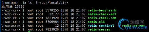

  •   7.     make install ,目的是将redis-server、redis-cli、redis-check-aof、redis-check-dump等文件至/usr/local/bin目录下,也可以手动移动
  [root@gxh redis-3.2.6]# makeinstall
  •   8.     查看/usr/local/bin/
  •   9.     查看redis版本,检验是否安装成功
