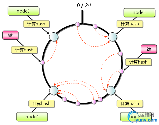

  •   增加Proxy层,由Proxy实现一致性哈希算法(支持:KETAMA/取模/随机)
  数据分片算法:
  采用一致性哈希算法,以KETAMA为例:
