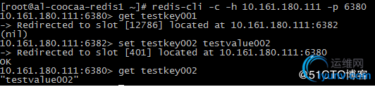

  下面我们用 redis 自带的客户端测试一下:
  可以看到,虽然我们第一次连接的是6380端口,当我们去获取 testkey001 的时候,redis cluster 自动帮我们重定向到 6382 。
  当我们在 6382设置 testkey002 时,redis cluster 又重定向到 6380 。总的来说, redis 集群部署起来还是非常方便的.
