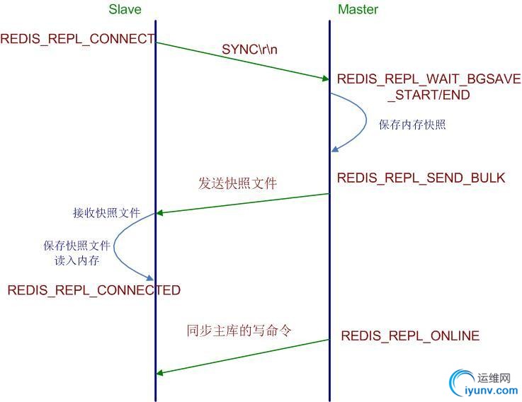

  整个状态机流程过程如下:
  (1).Slave端在配置文件中添加了slave of指令,于是Slave启动时读取配置文件,初始状态为REDIS_REPL_CONNECT。
  (2).Slave端在定时任务serverCron(Redis内部的定时器触发事件)中连接Master,发送sync命令,然后阻塞等待master发送回其内存快照文件(最新版的Redis已经不需要让Slave阻塞)。
  (3).Master端收到sync命令简单判断是否有正在进行的内存快照子进程,没有则立即开始内存快照,有则等待其结束,当快照完成后会将该文件发送给Slave端。
  (4).Slave端接收Master发来的内存快照文件,保存到本地,待接收完成后,清空内存表,重新读取Master发来的内存快照文件,重建整个内存表数据结构,并最终状态置位为 REDIS_REPL_CONNECTED状态,Slave状态机流转完成。
  (5).Master端在发送快照文件过程中,接收的任何会改变数据集的命令都会暂时先保存在Slave网络连接的发送缓存队列里(list数据结构),待快照完成后,依次发给Slave,之后收到的命令相同处理,并将状态置位为 REDIS_REPL_ONLINE。
  整个复制过程完成,流程如下图所示:

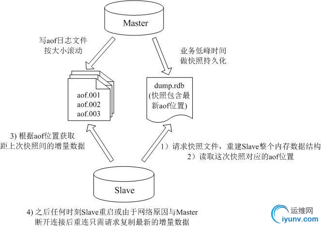

  Redis复制的改进思路
  我们线上的系统使用了我们自己改进版的Redis,主要解决了Redis没有增量复制的缺陷,能够完成类似Mysql Binlog那样可以通过从库请求日志位置进行增量复制。
  我们的持久化方案是首先写Redis的AOF文件,并对这个AOF文件按文件大小进行自动分割滚动,同时关闭Redis的Rewrite命令,
  然后会在业务低峰时间进行内存快照存储,并把当前的AOF文件位置一起写入到快照文件中,这样我们可以使快照文件与AOF文件的位置保持一致性,
  这样我们得到了系统某一时刻的内存快照,并且同时也能知道这一时刻对应的AOF文件的位置,那么当从库发送同步命令时,
  我们首先会把快照文件发送给从库,然后从库会取出该快照文件中存储的AOF文件位置,并将该位置发给主库,主库会随后发送该位置之后的所有命令,
  以后的复制就都是这个位置之后的增量信息了。

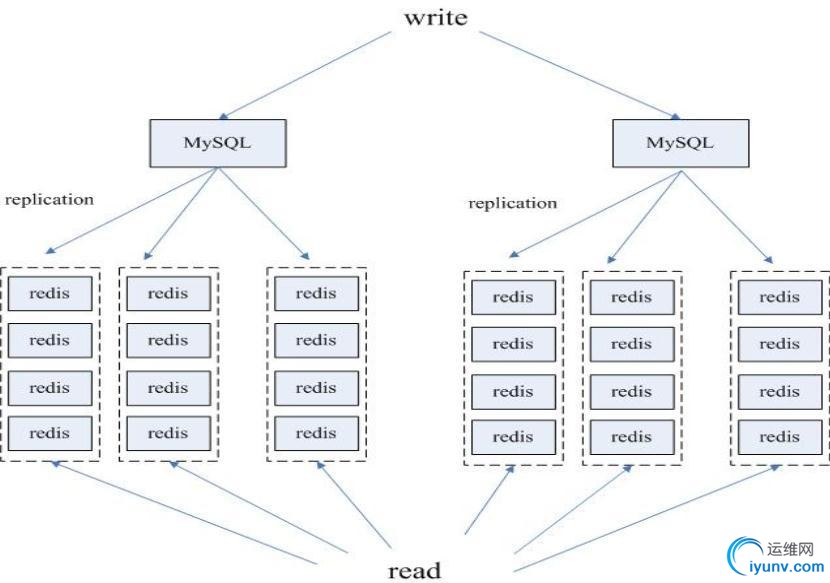

  Redis与MySQL的结合
  目前大部分互联网公司使用MySQL作为数据的主要持久化存储,那么如何让Redis与MySQL很好的结合在一起呢?
  我们主要使用了一种基于MySQL作为主库,Redis作为高速数据查询从库的异构读写分离的方案。
  为此我们专门开发了自己的MySQL复制工具,可以方便的实时同步MySQL中的数据到Redis上。
  (MySQL-Redis 异构读写分离)
