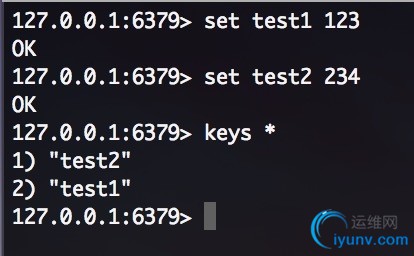

  测试的过程是在master服务器上,使用redis-cli客户端登录redis命令行界面,使用flushdb命令清空所有key(该过程只用于测试,真实环境中敲个这命令你就不用搞什么热迁移了),创建两个键值对:

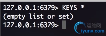

  然后到slave服务器上,使用redis-cli命令登录redis并使用命令key*来查看是否同步了数据,结果悲剧了:
  想象中Duang~的一下就同步过来的数据卡壳了,数据不知道死哪去了!文档中就是这么写的啊,肿么搞不定了呢?

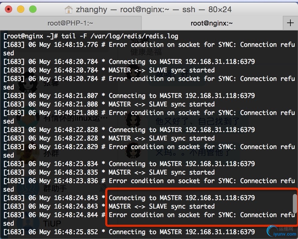

  无奈,查日志呗,好在redis记录了日志,由于是slave没有同步到数据且master没做别的更改,那么问题很有可能就出在slave上,查看slave上的redis日志,以下是日志内容:
DSC0002.jpg 看到了么?多么痛的领悟!居然链接被拒绝?!搞毛线啊??!明明是照着网上的文档来的啊,而且不止一个文档这么配置啊,为毛如此坚决的拒绝一个单身狗的合理要求?!怒摔!!

  好吧,故事并没有结束,就在第二天,攻城狮终于抽出了时间来解决别人公司的问题(老板还好不看我博客,不然后果很严重啊!)攻城狮不愧为攻城狮,他将目光转向了master服务器,看来master什么都不配置是不正确的。仔细观看配置文件时,攻城狮终于眼前一亮!他看到了在配置文件中有一行这样的配置:
  bind 127.0.0.1
  瞬间开窍,尼玛啊,坑爹啊,这个配置是用来限制允许哪些IP访问redis的啊,怎么网上的文档一致忽略这么一个关键配置啊!尼玛能不能少点转载,写文章的时候走走脑子啊喂!!这帮坑爹的小婊砸!!再次怒摔!!
  然后,攻城狮放了个大招,将这个配置更改为:bind 0.0.0.0   是的,攻城狮开始疯狂的报复这个社会了!!改完以后重启redis,成功了,成功了!!!攻城狮那副大眼镜框子后面闪烁出了点点的泪光,他呢喃道:“终于TM的通了,F**K!”主从终于配置成功了!
