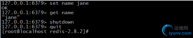

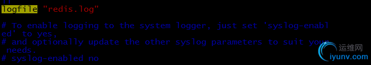

  首先在redis.conf配置文件中配置log日志
  然后我们进行如下操作:

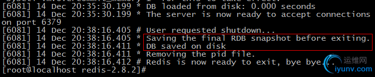

  查看日志文件

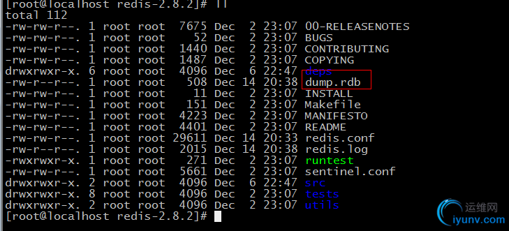

  从日志可以看出,数据库做了一个存盘的操作,将内存的数据写入磁盘了。正常的话,磁盘
  上会产生一个dump 文件,用于保存数据库快照,我们来验证一下:
  硬盘上已经产生了一个数据库快照了。这时侯我们再将redis 启动,看键值还是否真的持久
  化到硬盘了。

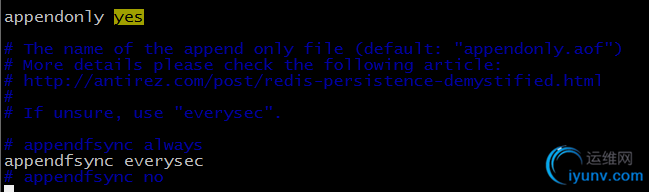

  接下来我们以实例说明用法:
  修改配置文件:

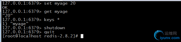

  进行一下操作:

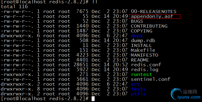

  我们先设置2 个键值对,然后我们看一下系统中有没有产生appendonly.aof 文件
  结果证明产生了,接着我们将redis 再次启动后来看一下数据是否还在
  数据还存在系统中,说明系统是在启动时执行了一下从磁盘到内存的load 数据的过程。

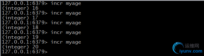

  我们先调用5 次incr age 命令:

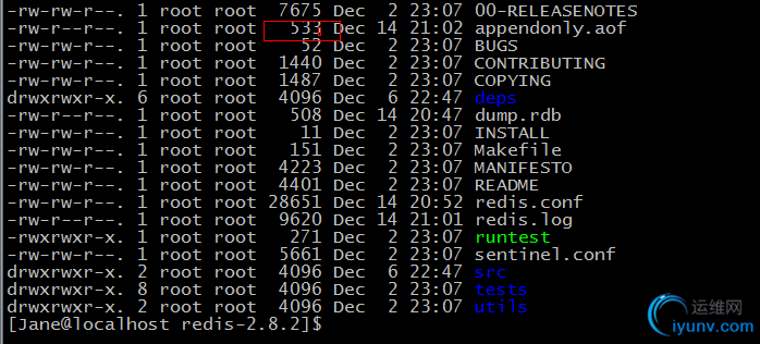

  接下来我们看一下日志文件的大小

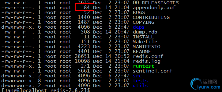

  大小为533 个字节,接下来我们调用一下bgrewriteaof 命令将内存中的数据重新刷到磁盘的
  日志文件中
  再看一下磁盘上的日志文件大小
  日志文件大小变为84 个字节了,说明原来日志中的重复记录已被刷新掉了。
