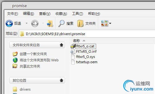

  三. 在 D:\w2k3 目录下创建下面的目录  “$OEM$\$1\drivers\promise”
  注,“$OEM$\$1\” 不可修改,否则安装程序无法找到驱动,后面部分可以修改。
  然后刚才解开的驱动目录里的 txtsetup.oem 文件和 i386 这个目录里的文件文件拷贝到刚才创建的 “$OEM$\$1\drivers\promise” 目录里,如图所示:
  如果你是集成其他 RAID 卡驱动,请仔细操作,不要遗漏什么文件。拷贝完之后,用记事本或者 EmEditor 之类的软件打开 txtsetup.oem,备用

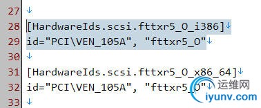

  五. 切换到刚才打开的 txtsetup.oem 文件,查找 “HardwareIds” ,可以找到 “[HardwareIds.scsi.fttxr5_O_i386]”,注意不是 “[HardwareIds.scsi.fttxr5_O_x86_64]”,如图:
  复制 “”PCI\VEN_105A”, “fttxr5_O””。

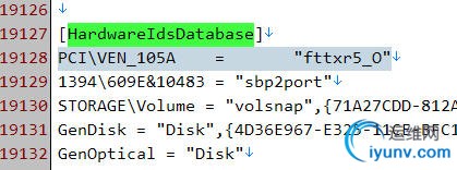

  回到 TXTSETUP.SIF,查找 “[HardwareIdsDatabase]”,把刚才复制的代码添加在下面,不过需要修改为
  PCI\VEN_105A    =    “fttxr5_O”
  如图:
  实际操作时,”fttxr5_O“需要替换为你实际要集成的驱动的 sys 文件名,不同的驱动这里的代码情况不一样,需要灵活处理。
