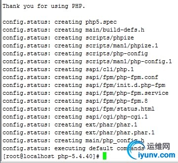

#./configure --prefix=/usr/local/php --with-mysql=/usr/local/mysql --with-mysqli=/usr/local/mysql/bin/mysql_config
--with-apxs2=/usr/local/apache/bin/apxs --enable-mbstring --with-freetype-dir --with-jpeg-dir --with-png-dir --with-zlib --with-libxml-dir=/usr
--enable-xml --enable-sockets --with-mcrypt --with-bz2
--with-config-file-path=/etc/php/php.ini --with-config-file-scan-dir=/etc/php.d/

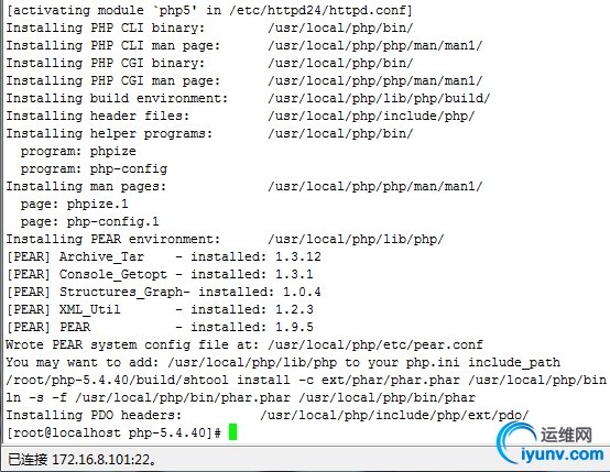

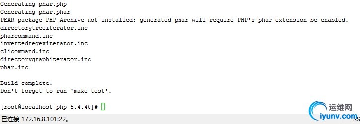

#make
#make install

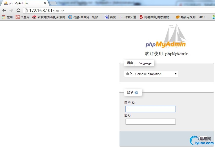

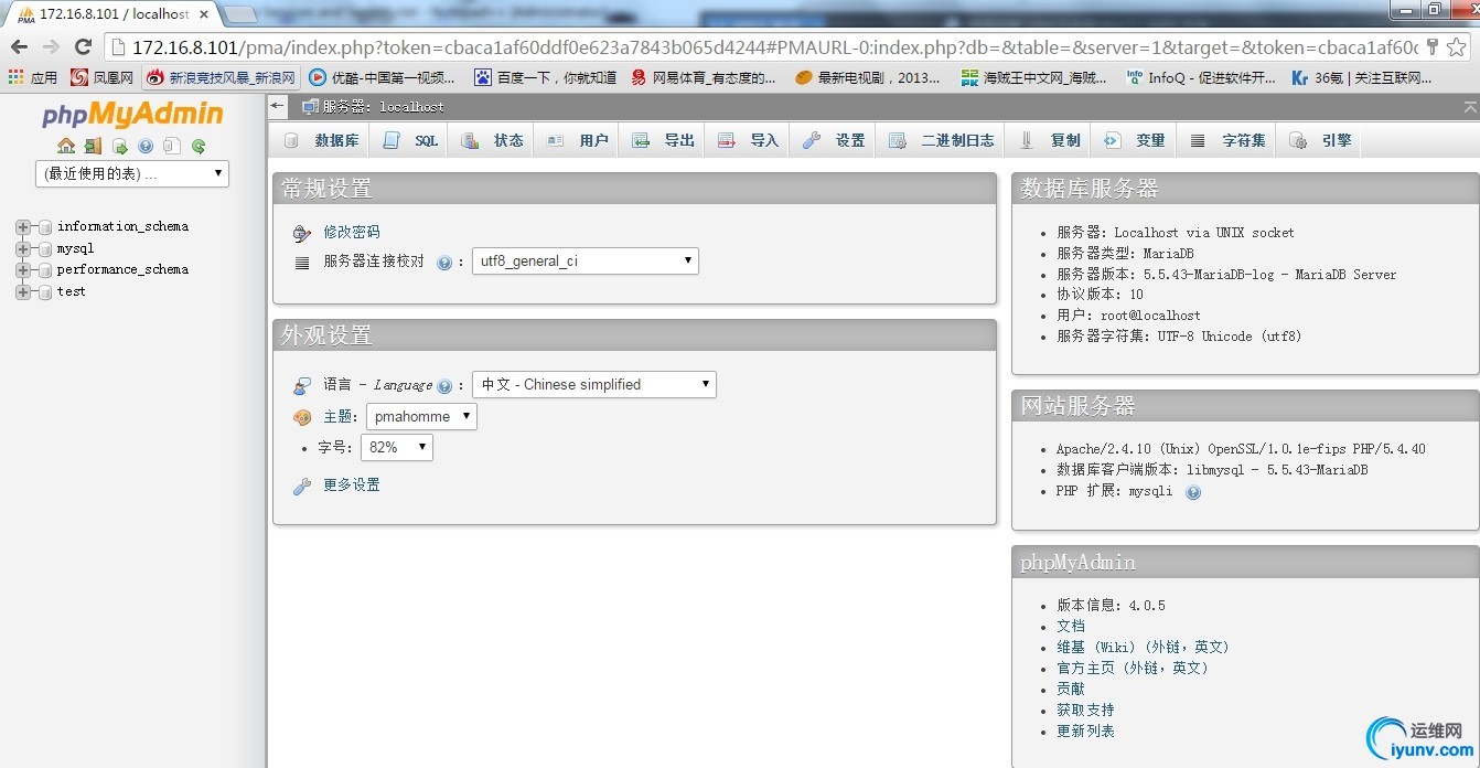

安装:phpMyAdmin
# unzip phpMyAdmin-4.0.5-all-languages.zip
# mv phpMyAdmin-4.0.5-all-languages /usr/local/apache/htdocs/pma
# cd /usr/local/apache/htdocs/pma
# cp config.sample.inc.php config.inc.php
#vim config.inc.php
$cfg['blowfish_secret'] = '最好生成一个随机串放进来(随便写点什么都可以)'

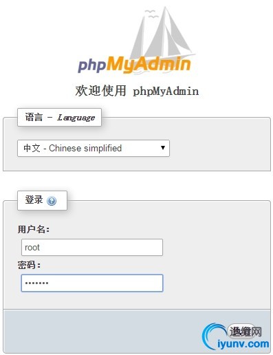

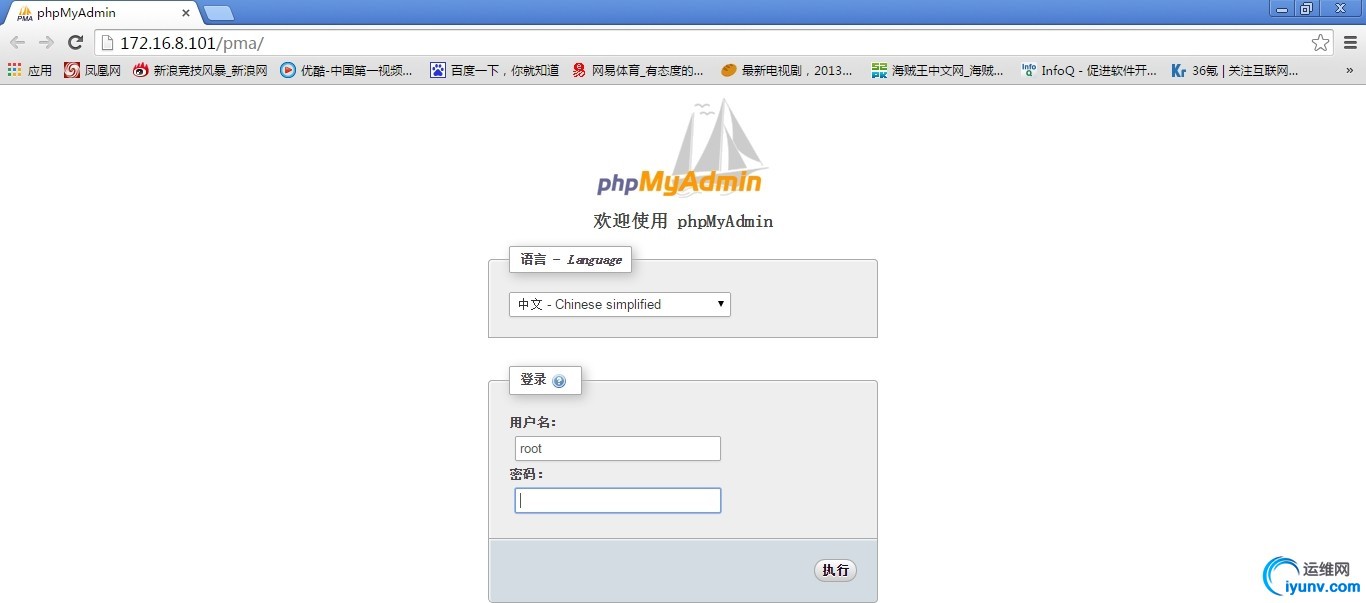

此时就可以在浏览器中访问pma了;
此时Mysql服务器root用户的密码是空;需要设定密码才能登陆pma;

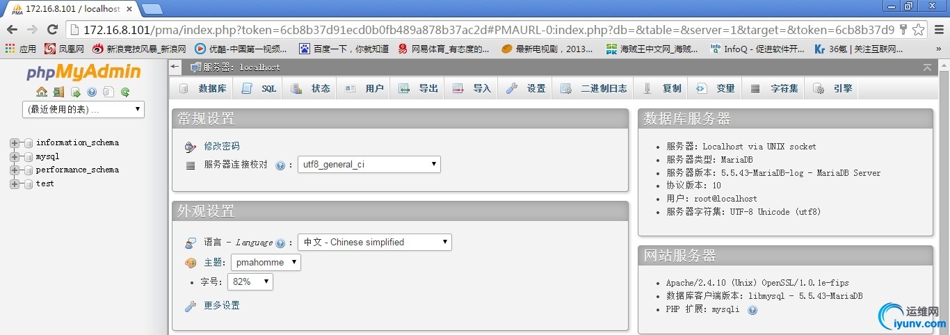

# mysql
>SET PASSWORD FOR 'root'@'localhost' = PASSWORD('mgeedu');
>SET PASSWORD FOR 'root'@'127.0.0.1' = PASSWORD('mgeedu');
> SHOW GLOBAL VARIABLES LIKE '%skip%';
因为MySQL 服务器会进行反向解析;所有最好设定两个密码;
如果不想让MySQL 服务器进行反向解析 可以使用下面的方法,而且方向解析会降低Mysql服务器的性能,所有最好把它关闭;
# vim /etc/mysql/my.cnf
在 [mysqld] 下面增加一行:
skip_name_resolve = on   就可以不进行反向解析了;
# service mysqld restart
但是现在登录mysql 服务器是不能直接登录的;
[iyunv@localhost pma]# mysql
ERROR 1045 (28000): Access denied for user 'root'@'localhost' (using password: NO)
只能使用下面的方法登录:
[iyunv@localhost pma]# mysql -uroot -p
Enter password:
Welcome to the MariaDB monitor.  Commands end with ; or \g.
Your MariaDB connection id is 3
Server version: 5.5.43-MariaDB-log MariaDB Server
此时就可以用root用户访问pma.

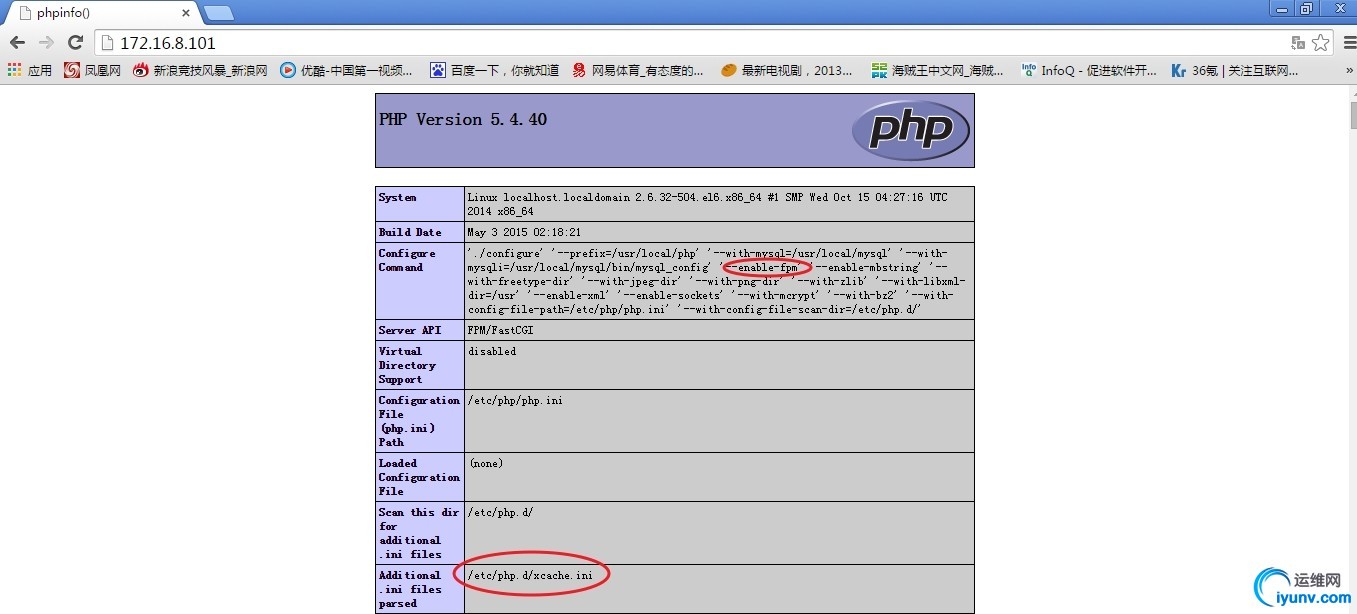

现在安装xcache 加速php的访问速度:
# tar xf xcache-3.2.0.tar.bz2
# cd xcache-3.2.0
xcache 很独特,解压后是没有 config 文件的,需要如下步骤把config配置文件解压出来;
# /usr/local/php/bin/phpize
Configuring for:
PHP Api Version:         20100412
Zend Module Api No:      20100525
Zend Extension Api No:   220100525
# ll      现在就可以看到config 文件了;

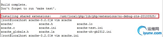

# ./configure --enable-xcache --with-php-config=/usr/local/php/bin/php-config
# make && make install
会生成这个文件:
# mkdir /etc/php.d
# cp xcache.ini /etc/php.d
# cd /etc/php.d
# vim xcache.ini
修改为如下内容:
extension = /usr/local/php/lib/php/extensions/no-debug-zts-20100525/xcache.so
# service httpd24 restart

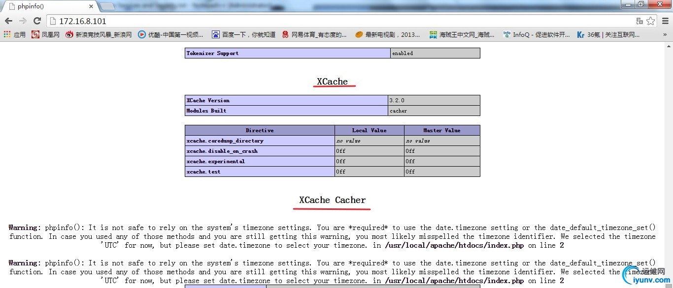

# vim /usr/local/apache/htdocs/index.php
修改为如下内容:
<php
Phpinfo();
Xcache模块已经被加载进了PHP,现在来测试是否加速了php页面的访问速度读:

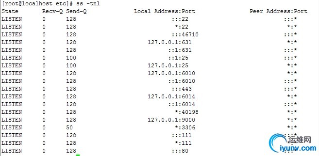

# service php-fpm start
Starting php-fpm  done
# ss -tnl   此时 9000 端口已经打开了;

# vim index.php
添加如下内容:
phpinfo();
# vim /etc/httpd24/httpd.conf
增加此内容:
DirectoryIndex index.php index.html
# service httpd24 reload

下面配置xcache 加速php页面的访问速度:
删除场景一时候使用的xcache
# rm  -rf  xcache-3.2.0
# cd xcache-3.2.0
Configuring for:
# cp xcache.ini /etc/php.d/
# cd /etc/php.d/
# vim xcache.ini
修改如下配置:
extension = /usr/local/php/lib/php/extensions/no-debug-non-zts-20100525/xcache.so
# service php-fpm restart
使用了xcache 做测试:
