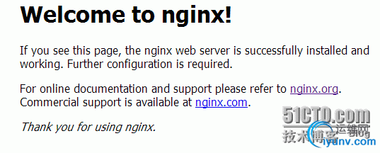

  打开浏览器 输入IP可以看到如下,说明服务器启动成功

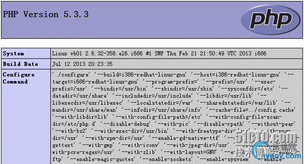

  [root@vb01 conf]# echo '' > /var/www/galean1/phpinfo.php
  然后在浏览器里输入http://www.galean1.com/phpinfo.php 看是否正确解析,会出现PHP安装配置以及功能列表统计信息。
