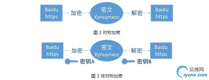

  加密算法一般分为两种,对称加密和非对称加密。所谓对称加密(也叫密钥加密)就是指加密和解密使用的是相同的密钥。而非对称加密(也叫公钥加密)就是指加密和解密使用了不同的密钥。
  对称内容加密强度非常高,一般破解不了。但存在一个很大的问题就是无法安全地生成和保管密钥。假如客户端软件和服务器之间每次会话都使用固定的,相同的密钥加密和解密,肯定存在很大的安全隐患。如果有人从客户端端获取到了对称密钥,整个内容就不存在安全性了,而且管理海量的客户端密钥也是一件很复杂的事情。
  非对称加密主要用于密钥交换(也叫密钥协商),能够很好地解决这个问题。浏览器和服务器每次新建会话时都使用非对称密钥交换算法协商出对称密钥,使用这些对称密钥完成应用数据的加解密和验证,整个会话过程中的密钥只在内存中生成和保存,而且每个会话的对称密钥都不相同(除非会话复用),中间者无法窃取。

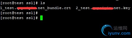

  创建ssl目录用于存放证书,将申请到的证书和密钥放在里面。
  mkdir ssl
  开启SSL

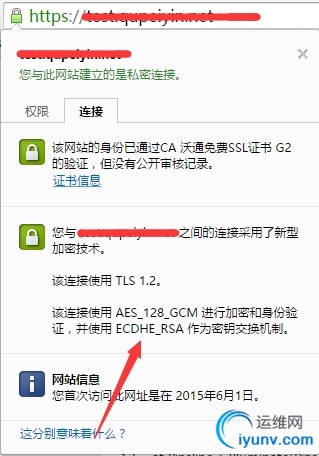

  1, 非对称密钥交换算法。建议优先使用 ECDHE,禁用 DHE,次优先选择 RSA。
  2, 证书签名算法。由于部分浏览器及操作系统不支持 ECDSA 签名,目前默认都是使用 RSA 签名,其中 SHA1 签名已经不再安全,chrome 及微软 2016 年开始不再支持 SHA1 签名的证书 (http://googleonlinesecurity.blogspot.jp/2014/09/gradually-sunsetting-sha-1.html)。
  3, 对称加解密算法。优先使用 AES-GCM 算法,针对 1.0 以上协议禁用 RC4( rfc7465)。
  4, 内容一致性校验算法。Md5 和 sha1 都已经不安全,建议使用 sha2 以上的安全哈希函数。
ssl_prefer_server_ciphers On; #指定服务器密码算法在优先于客户端密码算法时,使用SSLv3和TLS协议。  ssl_ciphers ECDHE-ECDSA-AES256-GCM-SHA384:ECDHE-RSA-AES256-GCM-SHA384:ECDHE-ECDSA-AES256-SHA384:ECDHE-RSA-AES256-SHA384:ECDHE-ECDSA-AES128-GCM-SHA256:ECDHE-RSA-AES128-GCM-SHA256:ECDHE-ECDSA-AES128-SHA256:ECDHE-RSA-AES128-SHA256:ECDHE-ECDSA-RC4-SHA:!ECDHE-RSA-RC4-SHA:ECDH-ECDSA-RC4-SHA:ECDH-RSA-RC4-SHA:ECDHE-RSA-AES256-SHA:!RC4-SHA:HIGH:!aNULL:!eNULL:!LOW:!3DES:!MD5:!EXP:!CBC:!EDH:!kEDH:!PSK:!SRP:!kECDH;
  这里禁用了RC4,sha1,MD5等算法。

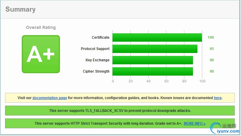

  HTTPS性能评估:https://www.ssllabs.com/ssltest/
