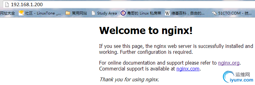

在106上的配置文件/etc/keepalived/keepalived上修改参数:state为BACKUP模式、优先级priority 为90(低于MASTER的优先级即可),根据上面的配置,我们建立一个check_nginx.sh脚本,用来查看nginx是否存活来切换nginx服务器。check_nginx.sh脚本内容如下:#!/bin/bash##auto check nginx process ##li 2013-03-16killall -0 nginx if [ $? -ne 0 ];then/etc/init.d/keepalived stopfi五、启动测试nginx+keepalived高可用 在105跟106上都执行以下步骤:  1.启动nginx执行:    /usr/local/nginx/sbin/nginx 2.启动keepalived执行:/etc/rc.d/init.d/keepalived start 3.执行脚本: /data/sh/check_nginx.sh在浏览器访问:192.168.1.200

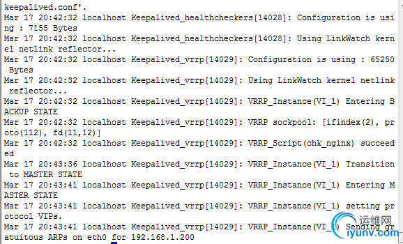

因我们的105上设置的是MASTER模式,所以我们去查看105下的日志文件:

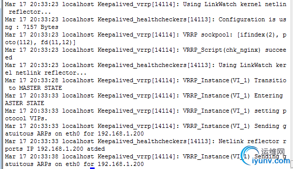

从上面可用观察出105为MASTER模式,现在我们宕掉105的nginx,观察在浏览器里面还能不能访问192.168.1.200,如果能访问且页面跟上面访问页面一样,则说明我们的nginx+keepalived搭建成功,当然我们也需要去观察105的日志文件:
以上说明:我们搭建的nginx+keepalived高可用web服务器完成。如果你看到这,是对我最大的褒奖,希望你能给宝贵的建议。谢谢。
