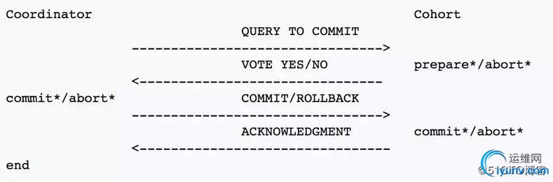

  谈到分布式事务,首先要说的就是2PC(two phase commit)方案,如下图所示[3]
  2PC把事务的执行分为两个阶段,第一个阶段即prepare阶段,这个阶段实际上就是投票阶段,协调者向参与者确认是否可以共同提交,再得到全部参与者的所有回答后,协调者向所有的参与者发布共同提交或者共同回滚的指令,用以保证事务达到一致性。

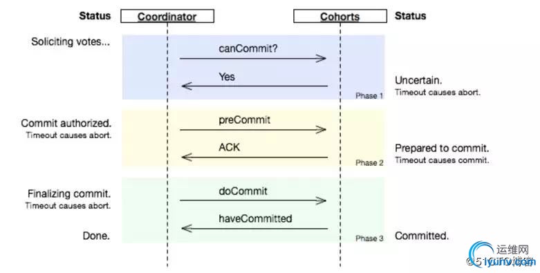

  但是分布式系统中的所有通信均存在着三种状态:成功,失败,超时。其中,超时状态的存在是我们在设计分布式系统时所面对的永远的痛,2PC同样存在问题,尤其是在发送完可以提交的指令后,参与者在没有收到提交或者回滚的指令时,面对已经上锁的资源,面对已经写出去的undo或者redo日志,参与者会一时陷入手足无措的状态,为了解决这个问题,3PC应运而生,如下图所示[4]
  3PC在commit之前增加了preCommit的过程,使得在参与者在收不到确认时,依然可以从容commit或者rollback,避免资源锁定太久导致浪费。但是3PC同样存在着很多问题。实现起来非常复杂,因为很难通过多次询问来解决系统间分歧问题,尤其是存在超时状态互不信任的分布式网络中,这也就是著名的拜占庭将军问题[5]

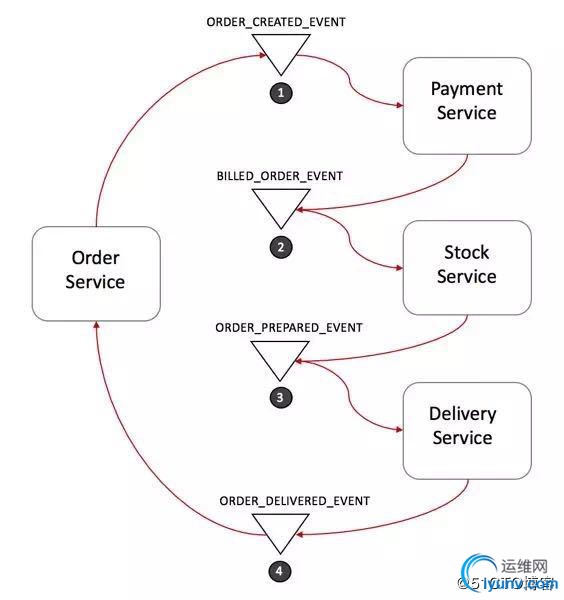

  (1)   Choreography:如下图所示:
  这种模式下不存在协调器的概念,每个节点均对自己的上下游负责,在监听处理上游节点事件的同时,对下游节点发布事件。

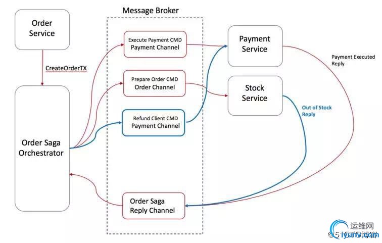

  (2)Orchestration:存在中心节点的模式,如下图所示:
  该中心节点,即协调器知道整个事务的分布状态,相比于无中心节点方式,该方式有着许多优点:
  1.能够避免事务之间的循环依赖关系。
  2.参与者只需要执行命令/回复(其实回复消息也是一种事件消息),降低参与者的复杂性。
  4.开发测试门槛低。
  5. 在添加新步骤时,事务复杂性保持线性,回滚更容易管理。因此大多数saga模型实现均采用了这种思路。

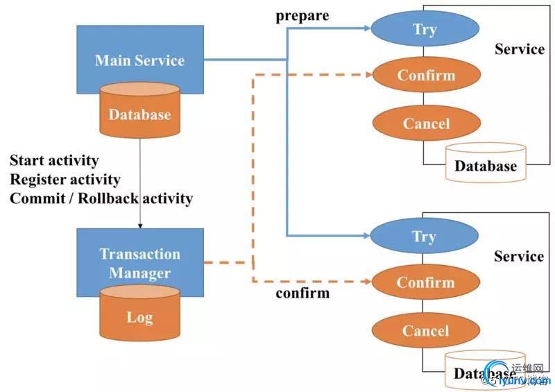

  3、TCC
  TCC(Try-Confirm-Concel)模型[7] 同样是一种补偿性事务,主要分为Try:检查、保留资源,Confirm:执行事务,Concel:释放资源三个阶段,如下图所示:
  其中,活动管理器记录了全局事务的推进状态以及各子事务的执行状态,负责推进各个子事务共同进行提交或者回滚。同时负责在子事务处理超时后不停重试,重试不成功后转手工处理,用以保证事务的最终一致性。
  总结一下,相比于SAGA模型,其优点在于尝试阶段仅仅只是对业务系统做检测,并保留业务资源,并没有真正提交,所以后续SAGA需要针对提交的事务做补偿,而TCC则仅仅需要释放保留资源,降低了补偿成本;并且,由于在Try阶段对资源进行了保留锁定,所以相比于SAGA模式,TCC模式拥有更高的隔离性。
  缺点:相比于SAGA模式,TCC模式多增加了一个状态,导致在业务开发过程中,复杂度上升,而且协调器与子事务的通信过程增加,状态轮转处理也更为复杂。

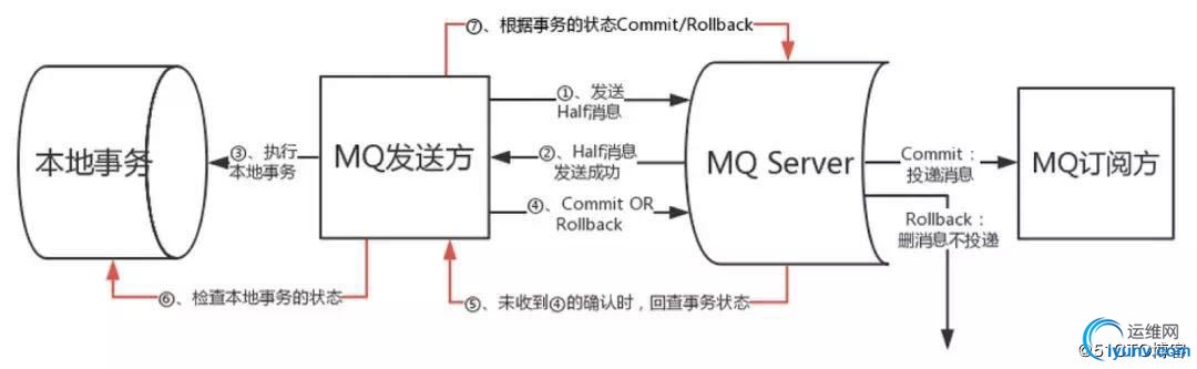

  事务消息作为一种异步确保型事务, 将两个事务分支通过MQ进行异步解耦,RocketMQ事务消息的设计流程同样借鉴了两阶段提交理论,整体交互流程如下图所示:
  •   事务发起方首先发送prepare消息到MQ。
  •   在发送prepare消息成功后执行本地事务。
  •   根据本地事务执行结果返回commit或者是rollback。
  •   如果消息是rollback,MQ将删除该prepare消息不进行下发,如果是commit消息,MQ将会把这个消息发送给consumer端。
  •   如果执行本地事务过程中,执行端挂掉,或者超时,MQ将会不停的询问其同组的其它producer来获取状态。
  •   Consumer端的消费成功机制有MQ保证。
  2.2 RocketMQ事务消息实现

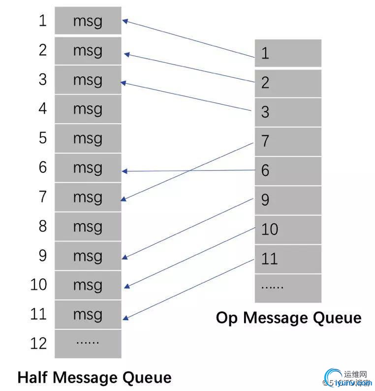

  在具体实现上,RocketMQ通过使用Half Topic 以及Operation Topic 两个内部队列来存储事务消息推进状态,如下图所示:
  其中,Half Topic对应队列中存放着prepare消息,Operation Topic对应的队列则存放了prepare message对应的commit/rollback消息,消息体中则是prepare message对应的offset,服务端通过比对两个队列的差值来找到尚未提交的超时事务,进行回查。
