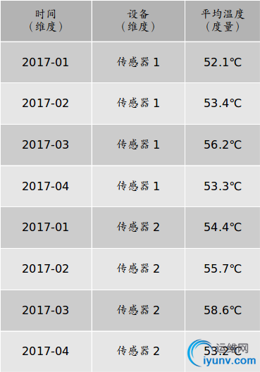

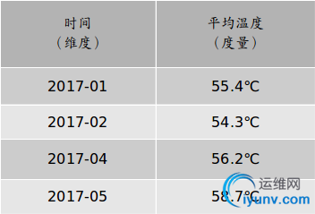

  简单地说,维度就是观察数据的角度。比如传感器的采集数据,可以从时间的维度来观察:
  时间维度
  也可以进一步细化,从时间和设备两个角度观察:
  时间和设备维度
  维度一般是离散的值,比如时间维度上的每一个独立的日期,或者设备维度上的每一个独立的设备。因此统计时可以把维度相同的记录聚合在一起,然后应用聚合函数做累加、均值、最大值、最小值等聚合计算。
  度量就是被聚合的统计值,也就是聚合运算的结果,它一般是连续的值,如以上两个图中的温度值,或是其他测量点,比如湿度等等。通过对度量的比较和分析,我们就可以对数据做出评估,比如这个月设备运行是否稳定,某个设备的平均温度是否明显高于其他同类设备等等。
