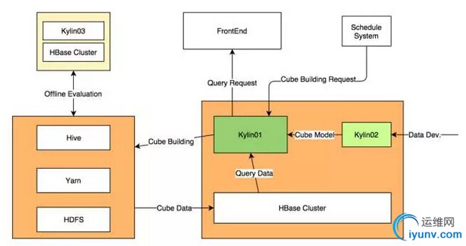

  从整个系统的部署方式上来说,目前Server采用了分离部署的方式。Kylin Server本质上就是一个客户端,并不需要太多资源,一般情况下使用虚拟机就能够满足需求。
  实际的部署情况可以看这张图,左下角的是hadoop主集群,用于执行每天所有hadoop作业。中间最重要的是Kylin01和02这两个server,是用于线上环境的serve。其中kylin01是生产环境,这个环境一方面要负责从主机群上跑计算,把数据导到HBase,另外也要响应前端的请求,从HBase里读数据。如果想新增一个Cube的话,需要在kylin02上操作,也就是预上线环境。所有业务方人员的cube数据模型定义都是在kylin02上做,没有问题后由管理员切到kylin01上。
  这样做的一个好处是kylin01作为一个线上服务能保证稳定性,甚至权限控制能更严格一些;第二,预上线环境下开发完成后,管理员可以在投入生产前进行一次review,保证cube的效率。
  右上角是另外的调度系统。整个数据仓库的数据生产都是通过这个调度系统来调度的,其中的任务类型很多,Kylin的cube build任务也是作为其中的一种类型。在上游的数据就绪以后,根据配置的依赖关系,自动触发Cube建立的过程。
  左上角这边还有一个完全独立的线下测试集群,这个集群是完全开放的,主要是给用户做一些最开始的可行性调研或者评估的工作,但同时也不保证稳定性。

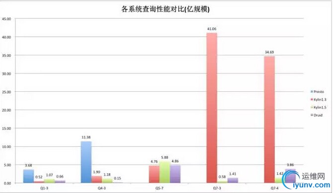

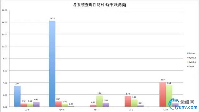

  整个测试基于SSB的数据集,也是完全开源的,实际上是专门用于星型模型OLAP场景下的测试。整个测试数据集是非常标准的五张表,可以配置一些参数决定生成的数据集规模,然后在不同的规模下做不同查询场景的测试。现在已经完成的测试的系统包括:Presto,Kylin1.3,Kylin1.5和Druid。数据规模包含千万、亿、十亿三种规模;维度个数为30个;指标个数为50个。典型的测试场景包括:上卷、下钻,和常用的聚合函数。
  这里挑选了典型的五个查询场景:一个事实表的过滤和聚合;五张表全关联之后的查询;两个Count Dstinct指标和两个Sum指标;后面两个查询包含8~10个的维度过滤。
  这张图是千万规模下的一个测试结果,包括了四个系统。我们在用Kylin或者其它系统之前没有专门用于OLAP分析的引擎,只能用通用的。Presto是其中表现非常好的引擎,但是在OLAP这种特定的场景下,可以看到不管跟Kylin还是Druid相比差的都比较多,所以前两个测试包含了Presto结果,后面就没有包含了
  这里比较有趣的现象是在第三个查询,Kylin1.5反而比Kylin1.3要慢一些。这个地方我们还没有搞清楚是什么原因,后面会详细的看一下。当然这个也可以证明数据没有修改过,是真实的测试数据。
  从后面的两个查询上可以看到,在千万规模的级别,和Druid还是有比较大的差距。这主要和它们的实现模式相关,因为Druid会把所有的数据预处理完以后都加载到内存里,在做一些小数据量聚合的时候,可以达到非常快的速度;但是Kylin要到HBase上读,相对来说它的性能要差一些,但也完全能满足需求。
  在亿级的规模上情况又有了变化,还是看后面两个查询,Kylin1.3基本上是一个线性的增长,这个数据已经变得比较难看了,这是由于Kylin1.3在扫描HBase的时候是串行方式,但是Kylin1.5反而会有更好的表现,这是因为Kylin1.5引入了HBase并行Scan,大大降低了扫描的时间。Kylin1.5的数据会shard到不同的region上,在千万量级上数据量还比较小,没有明显的体现,但是上亿以后,随着数据量上升,region也变多了,反而能把并发度提上去。所以在这里可以看到Kylin1.5表现会更好。这里也可以看出,在数据量成数量级上升后,Kylin表现的更加稳定,在不同规模数据集上依然可以保持不错的查询性能。而Druid随着数据量的增长性能损失也成倍增长。

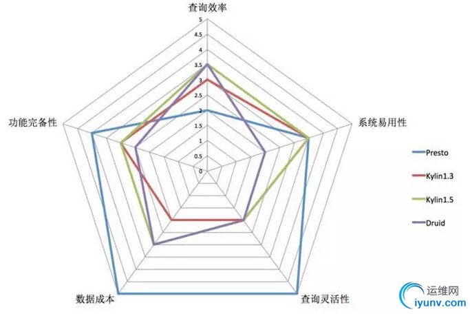

  刚才是在性能方面做的一些分析,其实对于一个系统来说,性能只是一个方面,除此之外,我们也会去考量其它方面的情况,主要有以下四点。
  第一,功能的完备性。刚才提到我们所有的数据必须是精确的,但是现在基本上没有哪个系统能完全覆盖我们这个需求。比如Druid性能表现确实更好,但是它去重计数没有办法做到精确。
  第二,系统的易用性。作为一个平台服务,不仅要把系统用起来,还要维护它,因此要考虑部署和监控的成本。这方面Kylin相对来说也是比较好的。Druid一个集群的角色是非常多的,如果要把这个系统用起来的话,可能光搭这个环境,起这些服务都要很长的时间。这个对于我们做平台来讲,实际上是一个比较痛的事。不管是在部署,还是加监控的时候,成本都是相对比较高的。另外一个查询接口方面,我们最熟悉或者最标准,最好用的当然是标准SQL的接口。ES、Druid这些系统原来都不支持SQL,当然现在也有一些插件,但是在功能的完备性和数据的效率上都不如原生的支持。
  第三,数据成本。刚才提到了有些数据需要做一些预处理,比如表的拉平或者表达式列的变换,除此之外还有一些格式的转化,比如有的系统只能读TEXT格式,这样都会带来数据准备的成本。另一方面是数据导入的效率。从数据进入数据仓库到真正能够被查询,这个时间中间有多长。数据存储和服务的时候需要多少机器资源,这个都可以归为数据成本,就是使用这个数据需要付出的成本。
  第四,查询灵活性。经常有业务方问到,如果Cube没定义的话怎么办?现在当然查询只能失败。这个说明有的查询模式不是那么固定的,可能突然要查一个数,但以后都不会再查了。实际上在需要预定义的OLAP引擎上,这种需求普遍来讲支持都不是太好。
  这张图是各个系统全方位的一个对比。
  从查询效率上看,这里表现最不好的就是Presto,表现最好的应该是Druid和Kylin1.5,两者不相上下。从功能完备性上来讲,确实Presto语法和UDF等等是很完备的,Kylin会稍微差一些,但比Druid好一点。
  系统易用性上区别不是太大,这里主要考虑有没有标准的SQL接口或者部署成本高不高,用户上手能不能更快,目前来看Druid接口上确实不够友好,需要去翻它的文档才知道怎么去写查询的语法。
  在查询成本上,Presto是最好的,因为几乎不需要做什么特殊的处理,基本上Hive能读的数据Presto也都能读,所以这个成本非常低。Druid和Kylin的成本相对较高,因为都需要提前的预计算,尤其是Kylin如果维度数特别多,而且不做特别优化的话,数据量还是很可观的。
  最后从灵活性上来讲, Presto只要SQL写出来怎么查都可以,Druid和Kylin都要做一些预先模型定义的工作。这方面也可以作为大家选型时候的参考。
