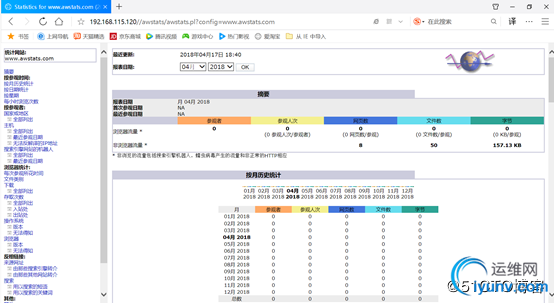

四、在Windows的浏览器中进行测试
1、浏览器测试页面是否能正常访问
  浏览器地址栏输入以下网址:http://192.168.115.120//awstats/awstats.pl?config=www.awstats.com会出现如下界面。
